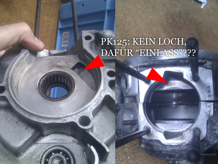

  4. jetzt weiss ich eigentlich, dass es ein pk125 motor ist und kein ets. allerdings steht unter dem zylinderkopf 125 ets. was hat das denn jetzt schon wieder zu bedeuten?
  5. hmmm... doch komplizierter. es ist also nicht die xl2, aber ist es die ets? das lager auf der lima-seite ist nur ca. 38mm gross, die ets hat doch eigentlich grösser ist, oder? das würde dann heissen es ist eine normale xl.
  6. super, vielen dank. der block hat zwei züge. xl 2 ist es sowieso nicht, da die kupplung nur eine feder hat. die motornummer ist: VMX6M. gibt's sonst noch unterschiede zwischen der normalen xl und der ets die ich beachten muss beim ersatzteilkauf?

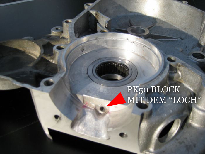

  7. Hallo, ich habe mir einen PK125 blok zur revision gekauft. jetzt will ich die lager und dichtungen bestellen und weiss nicht sicher, was für ein motor das überhaupt ist. ein freund meinte, es sieht aus wie ein ets motor. was mich wundert ist, dass das kleine löchlein unterhalb des zylinders auf der lima-seite fehlt, dafür ist hinter der kurbelwelle noch eine art "einlass". mein pk50 motorblok hat ein solches loch. ich habe mal zwei photos angehängt, vielleicht kann mir jemand sagen, wofür dieses löchlein eigentlich ist, und welchen motor ich nun eigentlich habe. gruss, nervously
