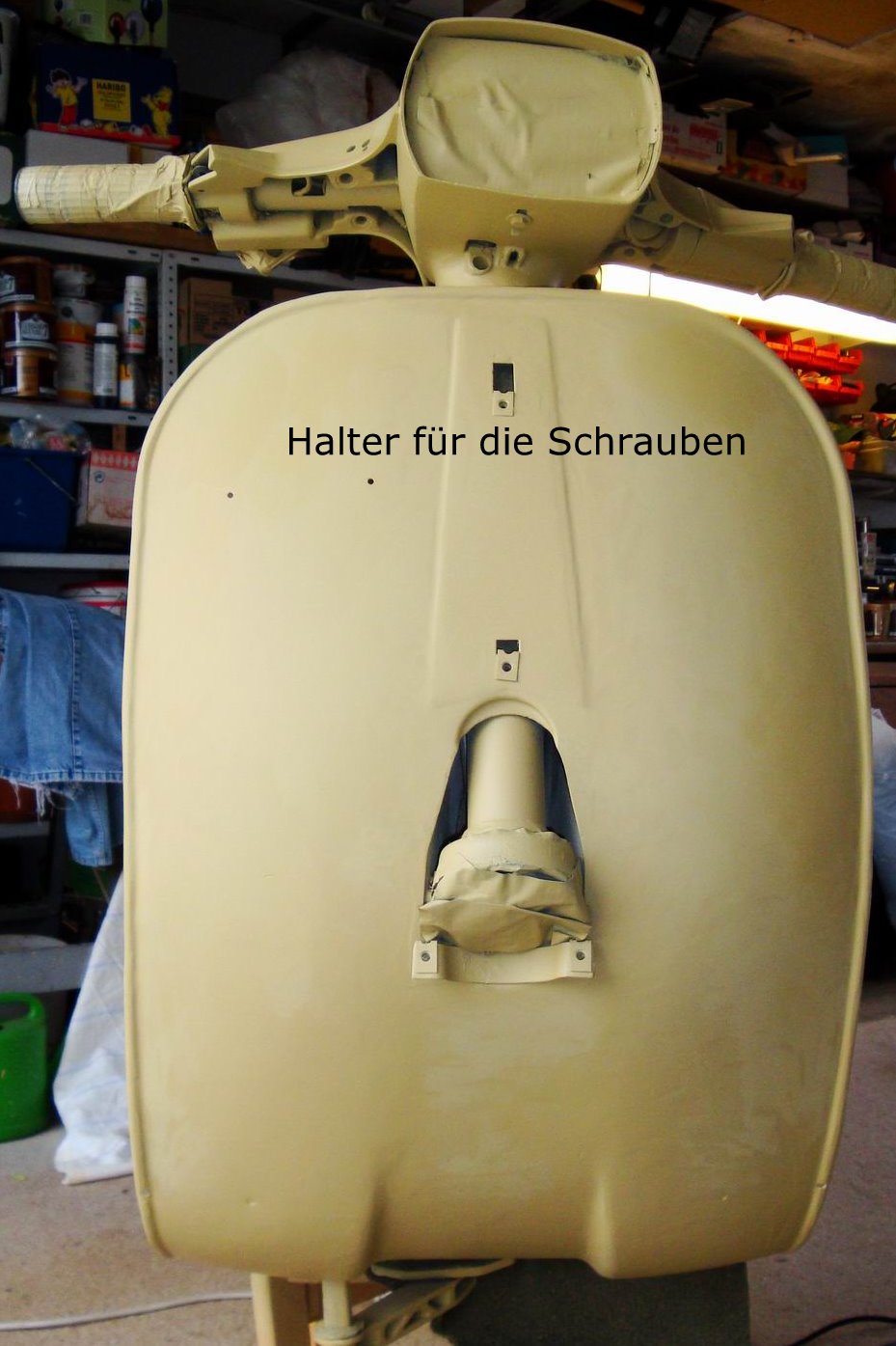

  1. Hier ein Fotofür die Anbringung der Schraubenhalter

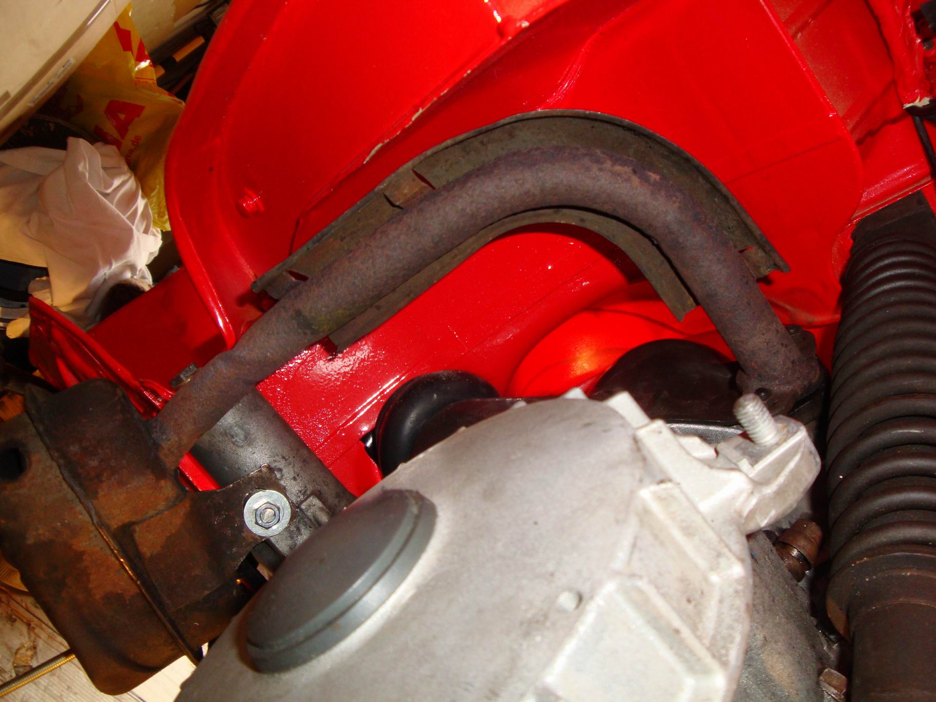

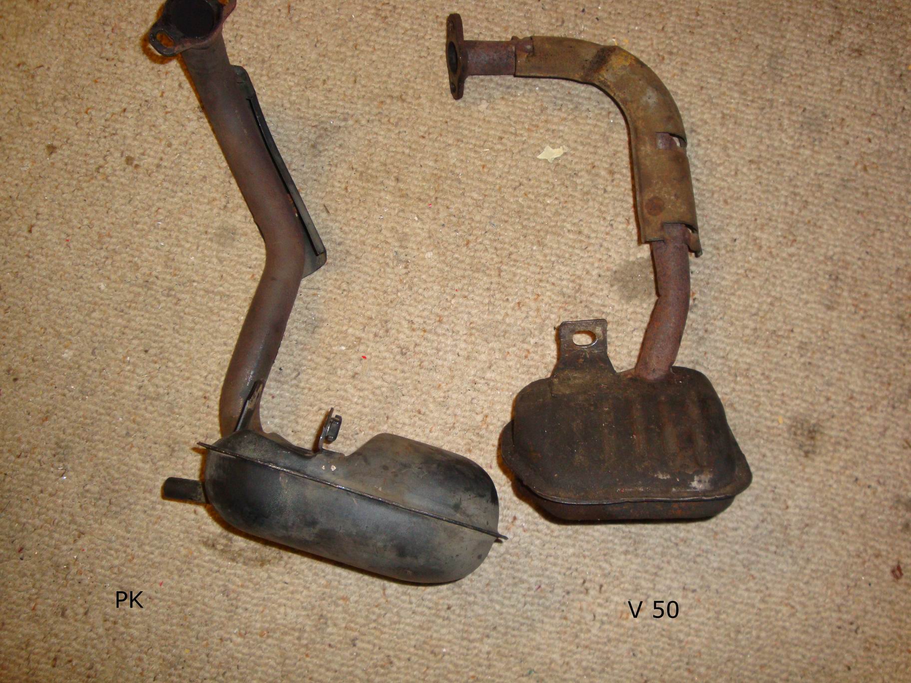

  3. Vielen Dank für Eure hilfreichen Beiträge. Habe als Erstes den APuff geichtet, indem ich das Rohr erwärmt habe und ihn so angepasst, dass er in etwa passt. Das Loch der Befestigung entsprechend vergrößert. Die Schraube in der Traverse (Befestigungsschraube vom PK Auspuff) verkürzt und den APuff daran befestigt. Sieht aus als wenn nun alles passen würde. Kann es leider noch nicht mit Belastung testen, da weitere Probleme aufgetreten sind. Die Bowdenzüge für die Schaltung sind ca. 1 cm zu kurz. Der PK Motor hat eine andere, breitere Schaltklaue für die Bowdenzugaufnahme. Denke, dass ich neue und etwas längere Innenzüge brauche. Die Bowdwnzughülle lässt sich wohl schlecht kürzen...oder gibt es da einen Tipp? vg. Heinz

  5. Du Hast ein gutes Auge...Klasse... Werde versuchen den Knick wegzubekommen und nochmal anpassen. Der Auspuff muss sowiso erneuert werden, wollte in Rahmen der Restaurierung nur erst einmal alles zul "Laufen" bringen. Werde berichten... Gruß Heinz

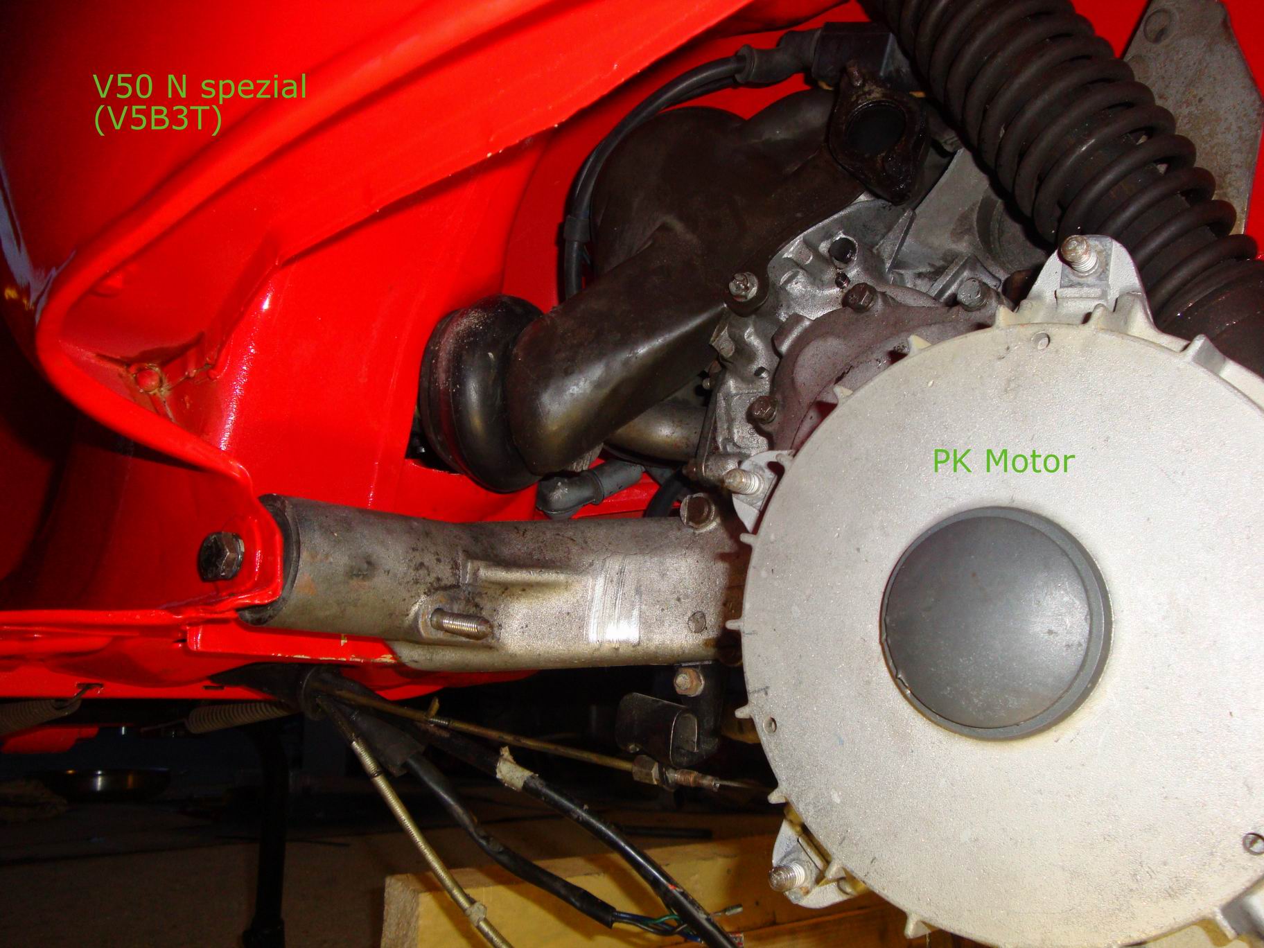

  6. Musste gerade noch die Bilder machen. Die Schraube ist nicht das Problem. Der V50 Auspuff steht im angebauten Zustand ca. 2-3 cm noch von der Traverse ab, daher schleift das Rad
  7. der 50 n Auspuff passt nicht wegen dem Hinterrad und der PK Auspuff nicht wegen dem Trittbrett. Den 50n versucht an der Traverse anzupassen, dann kam der Auspuff mit dem Hinterrad in Kollosion. Was meinst Du mit: Der normale V50 Auspuff passt natürlich mit Seitenfach!
  8. Habe heute in V50N Spezial (V5B3T) einen Motor einer PK 50 (V5X1M) einebaut. Dann kam das Problem: Weder der Auspuff der 50N noch der Auspuff der PK passt. Wer kann helfen? Was passt hier für ein Auspuff rein, oder was muss geändert werden? Gerne erwarte ich Eure Vorschläge. Vg. Heinz
  9. Bin z.Zt. am Restaurieren. Habe in die V 50N Spezial einen Motor einer PK 50 eingebaut. Jetzt kommt das Problem: Weder der Auspuff der V50N (Motor: V5b3T) noch der Auspuff des PK Motors (V5X1m) passt. WAS KANN ICH TUN? Welcher Auspuff passt oder muß der originale Auspuff umgebaut werden? vg. Heinz
