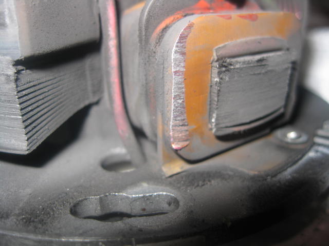

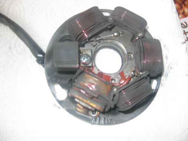

  3. hallo zusammen wollte mich wieder mal wegen meiner cosa melden habe mitlerweile festgestellt das die zündbox/spule i.o. ist macht bei der PK spule die selben zicken jetzt habe ich mich mal der lima angenommen ausgebaut durchgemessen sei mir nicht böse aber wie erkenne ich ob es sich um einen vier oder sechs poligen generator handelt nach den messwerten müsste es ein sechspoliger sein ich habe mal zwei fotos gemacht ich glaube die ist auch arg verschlissen gruss marello
