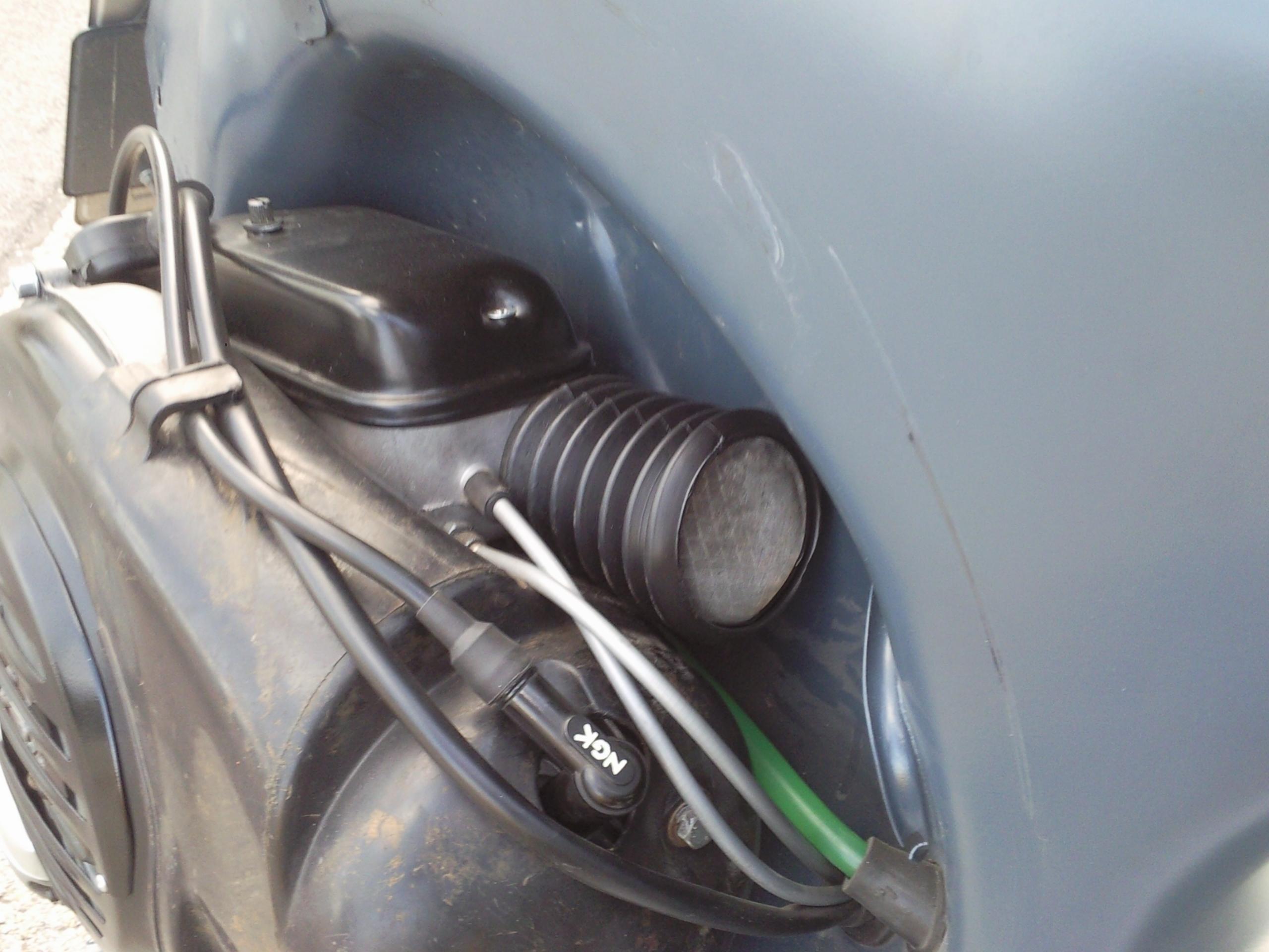

  16. Hallo Ratgeber hier mal ein kurzer Zwischenstand: Habe die Tage richtig schön rumprobiert, also Düsen rauf und runter, einen anderen Vergaser probiert, alles noch mal sauber gemacht, etc. Das Ergebnis war eher mager, also entweder wurde das "Verschlucken" schlimmer oder die Leistung hat nachgelassen. Bin dann wieder bei der o.a. Bedüsung gelandet, da es da noch am besten funktioniert hat. Bei einer Probefahrt ohne Vergaserwannendeckel lief sie dann auch richtig zufriedenstellend. Mit Vergaserwannendeckel war das "Verschlucken" wieder da. Also irgendwie hat der arme Motor wohl zu wenig Luft bekommen. Habe dann aus einem Ansaugbalg was gebastelt, Probefahrt gemacht und siehe da...das "Verschlucken" ist komplett weg. Bin dann im Anschluss geschmeidige 100km gefahren und es blieb auch so. Mich würde nun nur interessieren, warum das so ist?? Leistungsmäßig habe ich das Gefühl, dass da noch ein bißchen mehr kommen könnte, werde also morgen mal ne größere HD versuchen und mich auf die Suche nach der verbauten Kopfdichtung machen und die mal entfernen (sollte sie da sein). Melde mich wieder mit Ergebnissen. Bis dahin danke schon mal für eure Hilfe und eure Ratschläge. Im Anhang noch ein Bild des modifizierten Luftholdingens
