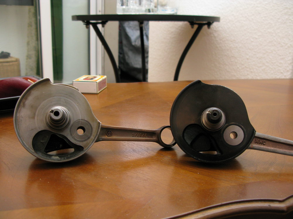

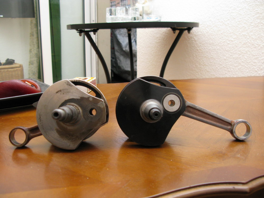

  1. Danke für die vielen Antworten. Ich habe nocheinmal selbst nachgemessen. Wie auf dem Photoshop-Bild zu erkennen (sehr cool übrigens), ist die "Einlasssteuerzeit" bei der neuen Welle tatsächlich länger. Bei der alten ist der Sekante 65 mm, bei der neuen ca. 77mm. Sollte also alles passen. Ist übrigens das Modell AMT 160, was "Vespa ET Primavera Anticipato - Cono PC - Corsa 51mm ist". Wobei "Anticipato" "vorweggenommen, vorzeitig, Voraus" bedeutet. Scheint also alles gut zu sein!? http://www.nuovamazzucchelli.com/alberi_motore/piaggio.pdf Werde ich das Pleul noch ein wenig weiter polieren (ist echt schlecht gemacht) und das Ding dann verbauen. Grüße und einen schönen Sonntag, Philip
  2. Hallo, ich überhole gerade den Motor meiner neuen PV und habe mir eine neue Rennwelle bei meinem Händler vor Ort gekauft. Zuerst wurde nur die Normale Welle gelieftert, welche ich wieder zurückgegeben habe. Diese soll nun eine Rennwelle sein, aber irgendwie sieht sie für mich (Laien) genau so aus wie die alte, die verbaut war (bis auf dass das Pleils sehr stümperhaft poliert ist). Was meint Ihr? Beschiss? Sollte eigentlich sowas sein: http://www.germanscooterforum-shop.de/Products/45...+90RacerSS.aspx Danke und schönen Samstag, Philip

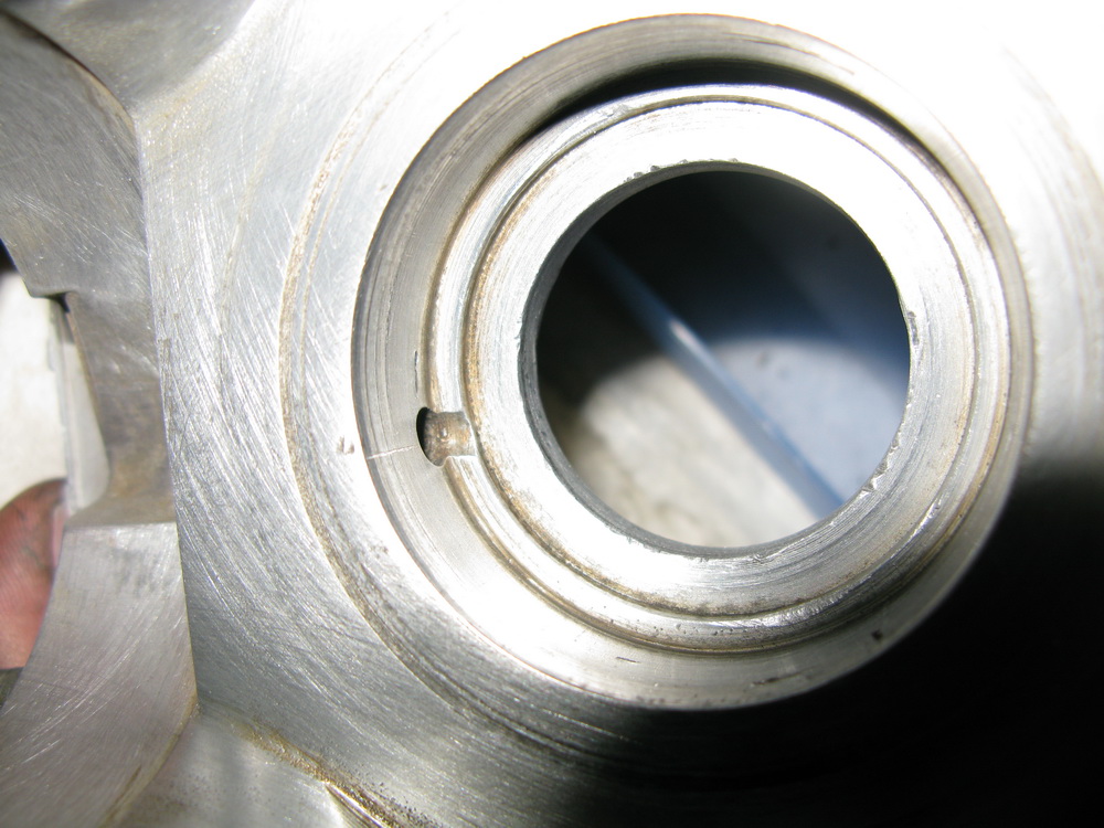

  3. Genau, habe ich mir ja auch gedacht. deshalb meine frage ob es schlimm ist, wenn die außenseite des lagers das loch dann halb verdeckt
  4. Alles klar, danke... Wofür ist das Loch überhaupt da?
  5. Hallo Leute, ich wollte gerade ein neues LIMA Lager in meinen PV Motor einbauen. Ein Rollerladen hier hat mir http://www.germanscooterforum-shop.de/Products/90...SSSPKSXLXL.aspx verkauft. Ist das überhaupt richtig? Vorher war da son Walzlager drin. Was mich ins Grübeln brachte: Da ist so ein kleiner runder Kanal, der von da wo der Zylinder sitzt unten in den Lagersitz reinführt. Wenn ich das Lager da jetzt reindrücke, verdeckt es das Loch zum Großteil. Ist das normal? Oder muss noch irgendwas unter das Lager? Siehe Bild Danke, Philip
