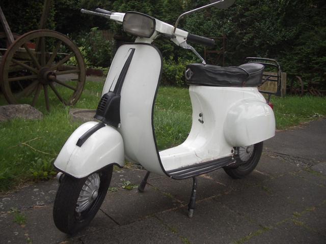

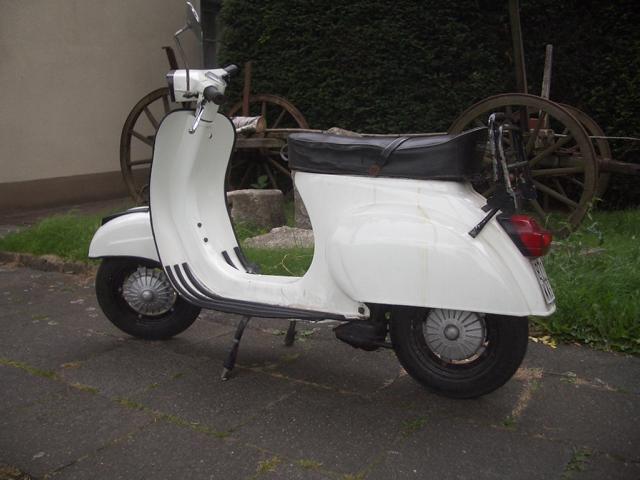

  2. spilla67 antwortete auf Trojan69's Thema in Ska
