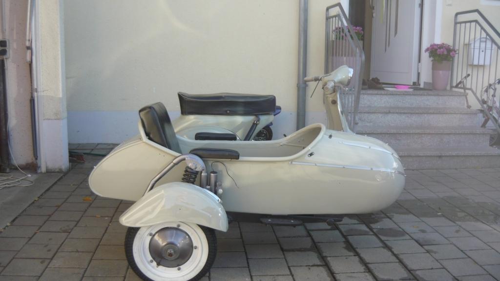

  1. Hallo, ich habe in den vergangenen Monaten eine VNB aufgemöbelt und Ihr einen Cozy Beiwagen gegönnt. Jetzt stehe ich vor dem Problem das ich nach Lieferung des Umbausatzes (10 Zoll) für das Vorderrad (Lieferzeit unter ferner Liefen) natürlich zum Tüv muss. Ich bin also auf der Suche nach jemandem der ggf. schon Erfahrung mit dem Vorhaben hat und im idealfall auch die eine oder andere Kopie von Sachdienlichen Unterlagen hat. Ich bin für jedes Feedback dankbar. Interessant wäre auch was Ihr oder andere für solche (Abnahmen oder Einzelgutachten) beim TÜV bezahlen musstet. Viele Grüsse Heiko
