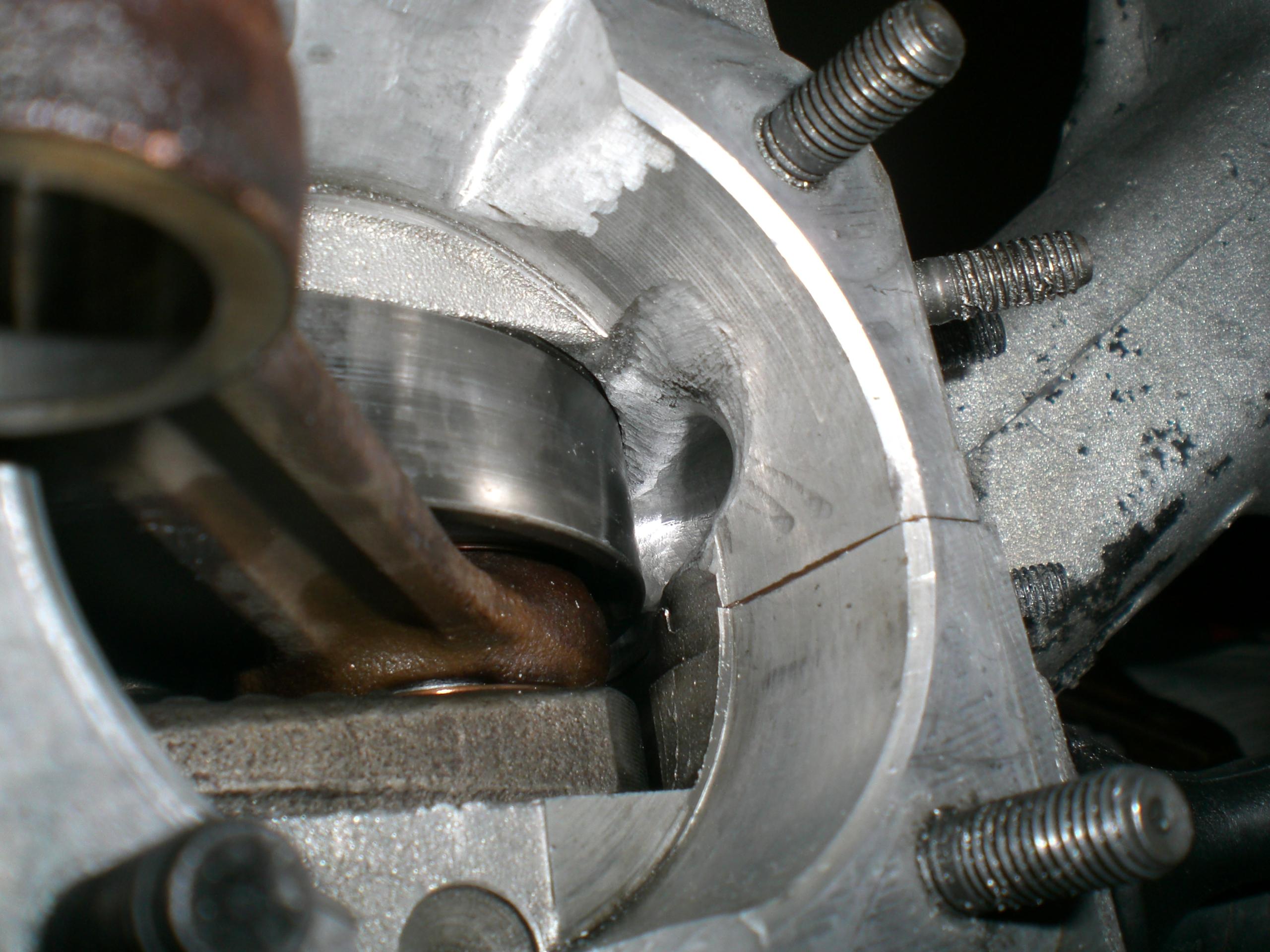

Also der Kolben ist richtig eingebaut und die Membrane sind auch in Ordnung. Ich habe hier mal zwei Bilder vom aufgefrästen Einlass angehängt. Ich hoffe man kann etwas erkennen. Ich denke aber, ich habe es richtig gefräst.
Auflösung: Motor nimmt nach Membranumbau nur noch 1/4 Gas an, kein Vol
... ich glaub ich hab mich getäuscht. Aber ich hatte vorher schon einen Polini Racing drauf, und es hat alles wunderbar funktioniert. Kann ich den Pickup irgendwie testen?
