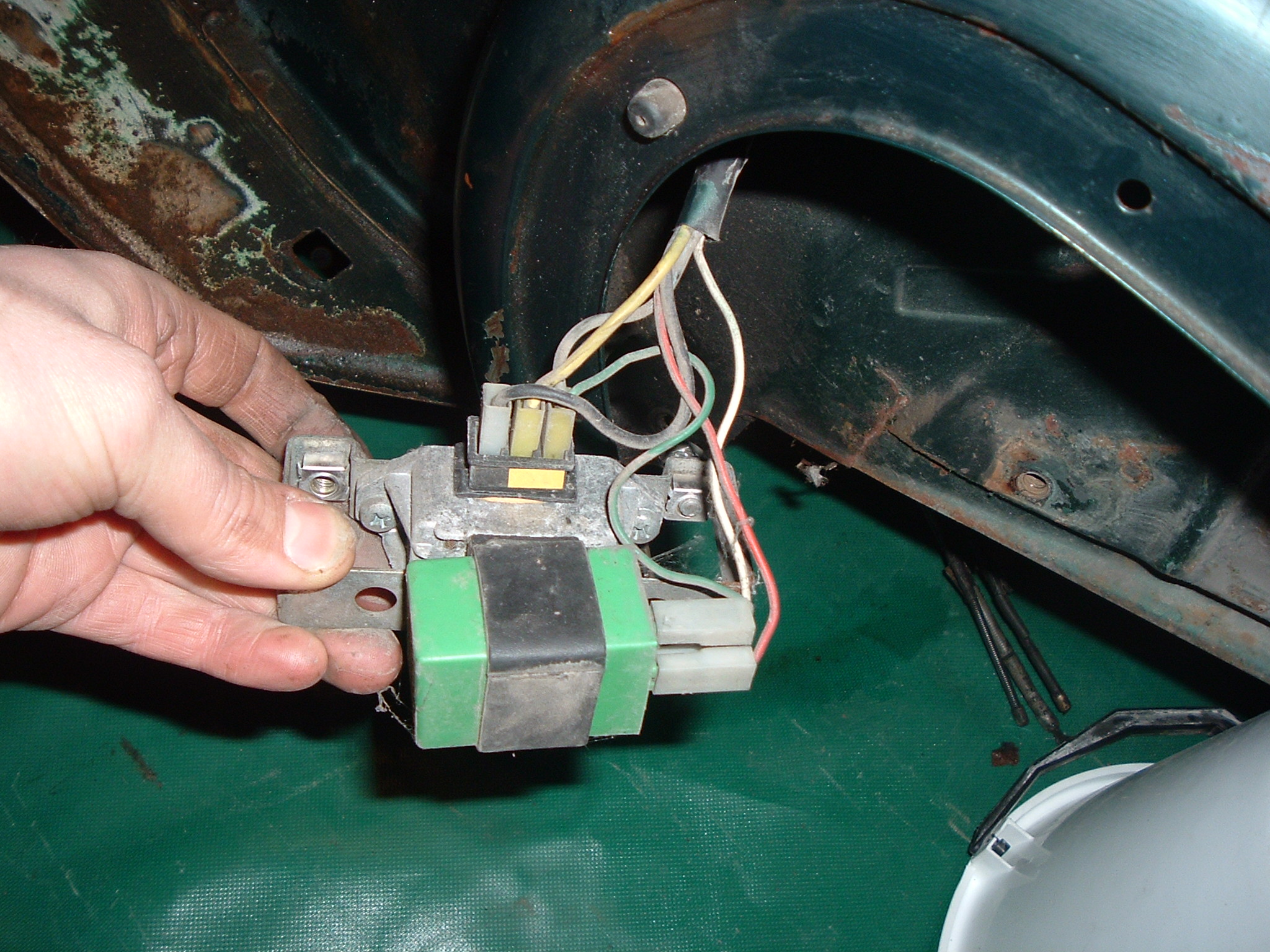

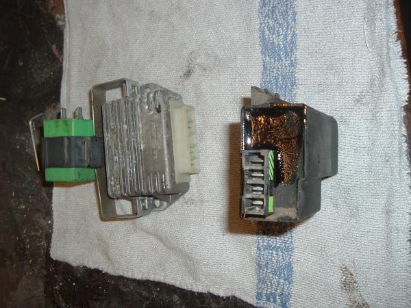

  6. Hallo zusammen. Kann mir jemand sagen warum bei manchen PK`s ein CDI Steuergerät (Black Box) verbaut ist und bei manchen nicht? Was bewirkt so ein Ding? Hab zwei vespa`s Erste: PK 50 XL Rush Bj.98 = kein CDI Steuergerät kleiner Spannungsregler+Blinkerrelais siehste hier: Zweite: Pk 50 XL Bj.87 = CDI-Steuergerät großer SP.Regler 12 V /80W +Bl.relais siehste hier: Da dieser wahrscheinlich defekt war(CDI -Box Säureaustritt und alle Birnen durchgebrannt!)hab ich beides ersetzt. Rücklicht + Blinker sind wieder OK. Der Scheinwerfer gibt jedoch nicht genug Licht ab . Wodran kann das liegen? Gruß Experian
