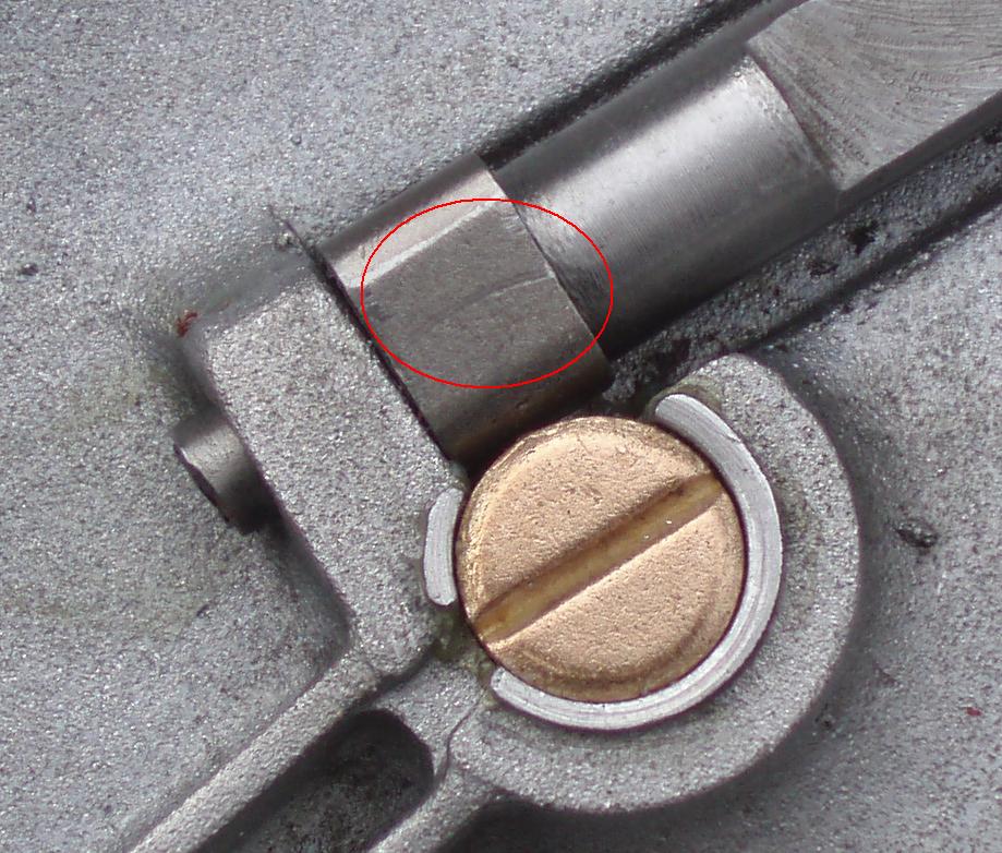

  13. Hallo, hab die Kupplung anstatt mit den Mallossifedern wieder mit den alten orginal Federn aufgebaut und siehe da - es schleift nix mehr! Bin ich eigentlich der Einzige hier im Forum der stärkere Federn verbaut hat und das Problem mit der schleifenden Druckplatte hat? Welche Erfahrungen habt Ihr mit den verstärkten Federn gemacht, hat alles sofort gepasst? Muss der Hebelarm mit der Flex bearbeiten werden, oder gibt es noch einen anderen Weg? Ist es den eigentlich erforderlich das ich die stärkeren Federn fahre, oder kann ich bei meinen Setup (211 Malossi, Langhublippenwelle, 30er Mikuni + MWW2, leichtes Polrad, Scorpion) auch die orginalen Federn verbauen? Gruß, spliffmaster.
  14. Hey, vielen Dank! Aber das heißt Du kennst das Problem? Kannst Du mir erklären was die Ursache für das Schleifen ist. Gruß, spliffmaster.
  15. Hey Max, ich glaube nicht das ich einen 80er Deckel habe. Der Motor sah ziemlich orginal aus als ich ihn bekommen habe. Werde die Kupplung trotzdem nochmal ausbauen und anschauen. Woran erkenne ich denn den 80er Deckel? Vielleicht liegt das Problem aber auch an den verstärkten Malossifedern. Werde die Kupplung nochmal mit den orginalen Ferdern aufbauen und ausprobieren ob es dann noch schleift. Vielleicht hat noch jemand anders hier einen Rat für mich. Ich weiß schon - ist kein spannendes Thema. Bin aber für jeden Tipp dankbar! Viele Grüße, spliffmaster.
  16. Servus Max, ich habe die Reibscheiben nicht gewechselt und natürlich alle wieder eingebaut. Die 3 Kupplungsbeläge habe ich auch alle wieder eingebaut. Kupplung ist also komplett. Den Motor bin ich vorher selber nicht gefahren, hab ihn einzeln gekauft. Kann also nicht sagen ob das Problem schon vorher bestand. Hab natürlich auch bei der Motordemontage nicht darauf geachtet ob es an der Stelle schon vorher Schleifspuren gab. Ist das eventuell auf Grund von Fertigungstoleranzen normal? Vielleicht sollte ich das ganze einfach mal so zusammen bauen und ausprobieren? Mir gehen langsam die Ideen aus.
  17. Hallo GSF´ler, bräuchte mal Eure Hilfe. Habe meine Kupplung eingebaut (200er Motor). Leider schleift die Druckplatte an dem Nocken der den Druckpilz betätigt. Hier mal ein Foto, man kann die Schleifspuren darauf sehen. Habe die Kupplung bereits mehrfach rauf und runter gebaut und auch geprüft das der Halbmond nicht verkeilt. Die Kupplung geht leichtgängig auf die Welle. Bin mir auch ziemlich sicher, dass die Kupplung bis an die Distanzscheibe drauf geht (hab die Distanzscheibe mit weißen Edding markiert und die Kupplung drauf geschoben, die Farbe war hinterher auch an dem Kupplungszahnrad). Hier meine Kupplungskomponenten: orginaler Korb mit umschweißten Ring, neuen Federn, neue Messingbuchse, neue Anlaufscheibe, neue Beläge und Malossi Federn. Druckpilz-/platte sind auch erneuert. Kennt jemand von Euch das Problem oder hat einen Tipp für mich was ich noch ausprobieren könnt? Viele Grüße.

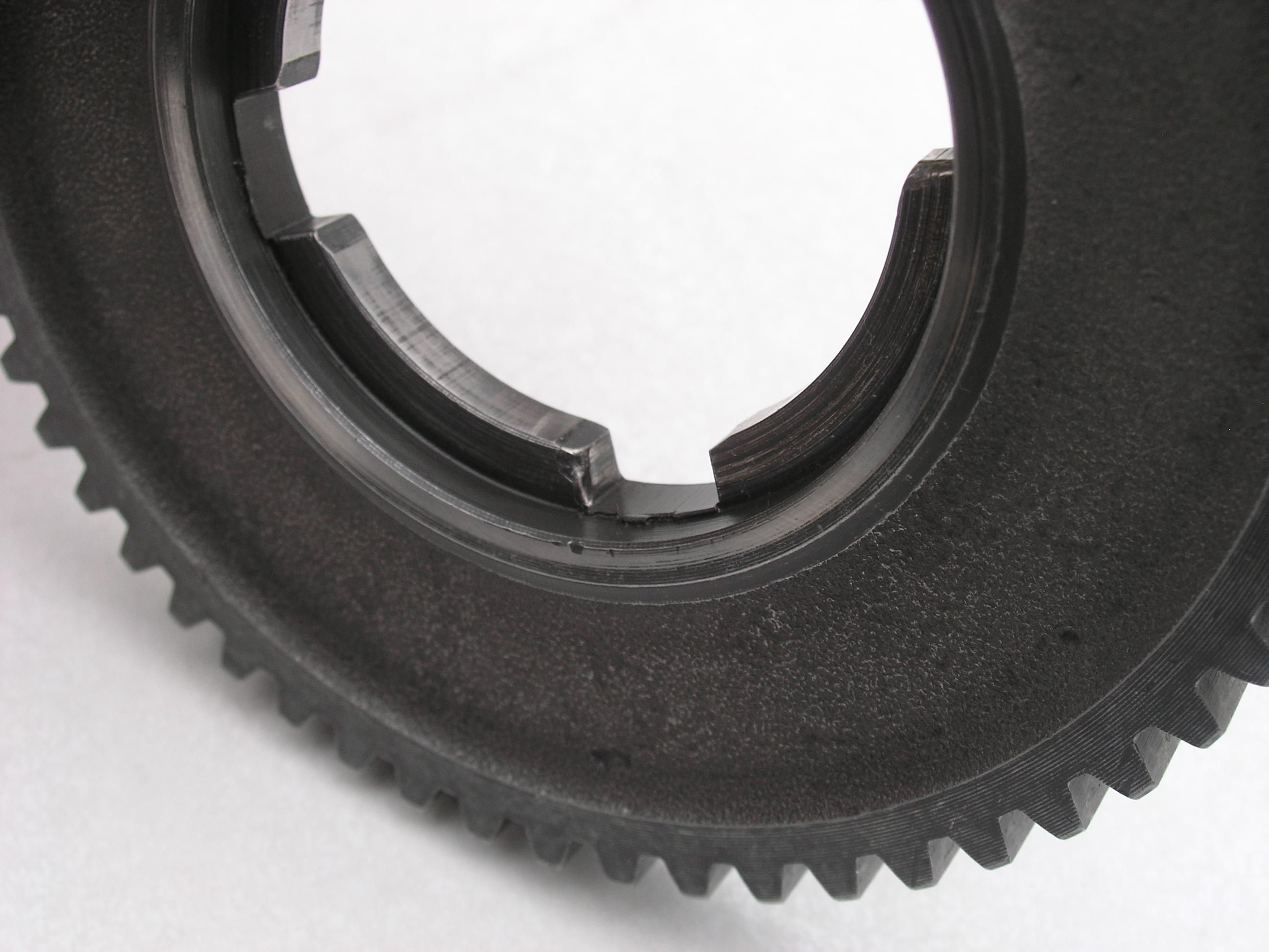

  18. Alles klar, das alte Zahnrad kommt auf den Kompost. Mach mich gleich morgen früh auf den Weg und besorg mir einen neuen ersten Gang. Vielen Dank!
  19. Gibt es denn keinen erfahrenen Schrauber der mir sagen kann ob er dieses Getriebezahnrad wieder einbauen würde?
  20. Hallo zusammen, bin dabei meinen PX200 Motor, wieder zusammen zubauen. Bin mir allerdings nicht sicher ob der erste Gang noch taugt. Die Schaltflächen sind abgerundet. Hab hier mal ein Foto. Der Motor wird mit Mallossi, Langubwelle, 30TMX, MWW2, Scorpion aufgebaut. Sollte ich das Zahnrad ersetzen?
