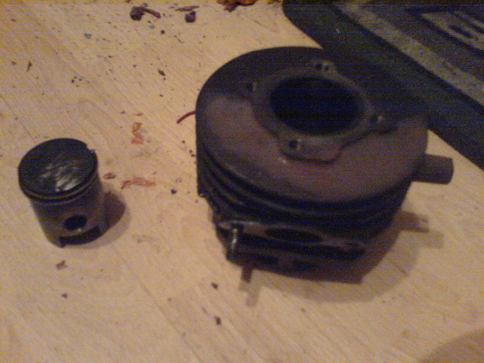

  3. @Oli San: Kannst es für 50? haben *g* Hier die Fotos vom 50ccm Polini:

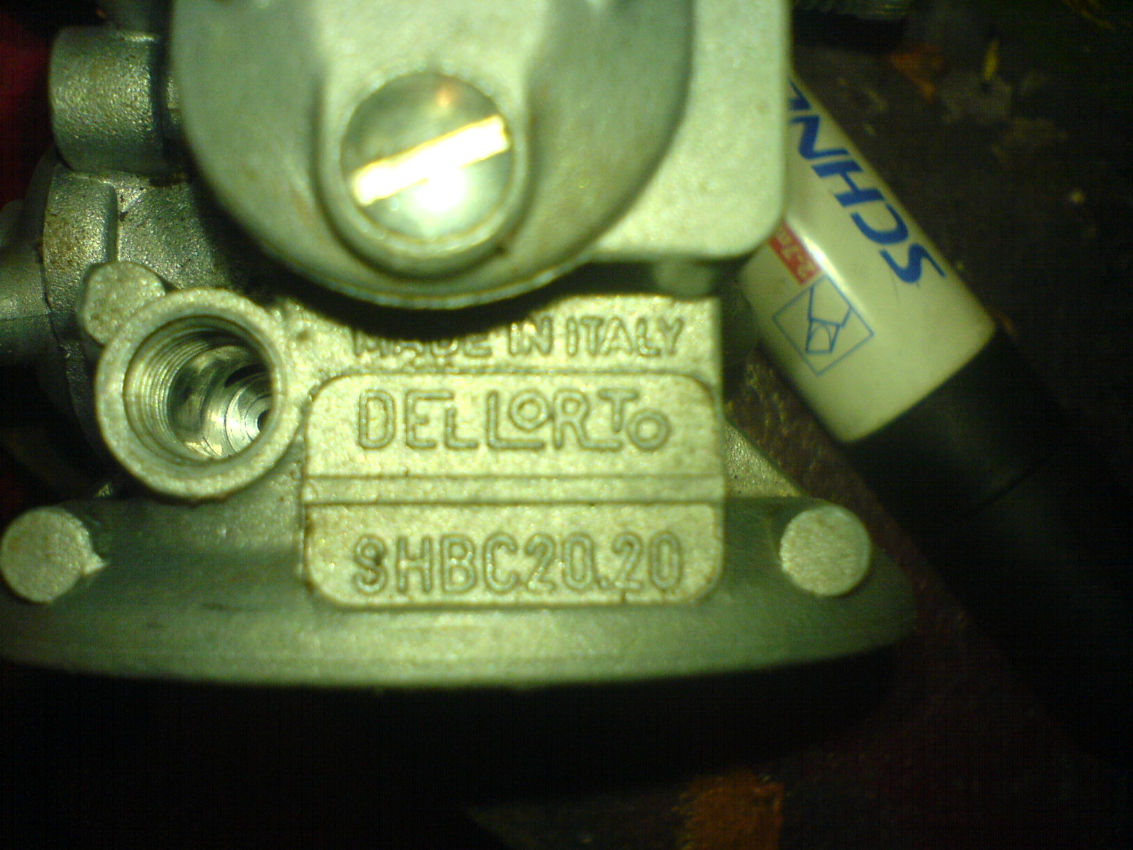

  7. .) Ich verkaufe meinen Pk50s Typenschein für Sammlerzwecke, Is Leider mit Eintragung und man muss damit zur Überprüfung..... (Österreichischer Typenschein) VB: 40? .) Geklemmter 102er Polini Teilweise mit Fräsen begonnen aber sehr schlecht. Mit Kopf (Müsst noch in Ordnung sein) und Kolben (Ringe weiß ich nicht. Aber Schau ich morgen noch nach...) VB: 20? .) Zylinderkopf 102 Polini Gewinde ist Gut 20? .) 50ccm Polini ist bei mir gut gelaufen Hab gesehen hat Leichte Reibspuren lauft aber Gut (Mit Kopf, Kolben, Ringen) VB: WEG .) Delortho SHBC 20.20 VB: 25? .) Membran ansaugstutzen 3 Loch. Bin damit den 20.20er Gefahren. Passt Super. WEG??? .) Polini Airbox for 24er Dellortho VB: 5? .) Simonini Right für Px vieleicht 100km gelaufen. 1 Delle auf der Unterseite. Und der Endschalldämpfer 2-3 Kratzer 50? .) Hp4 Schwungrad wieß aber nicht ob echt oder nicht ich mach dann mal ein FOTO .) Pk Originalkurbelwelle. Kurzhub. Großer konus. Konen sind in Ordnung..... 45? WEG Tannenbaum und Hauptwellenlager WEG NAGELNEU hab die nie eingebaut gehabt. Sind für PK .) Primer Getriebe 14 Zähne 15? Lasse auch gerne mit mir Verhandeln und Fotos kann ich morgen machen
