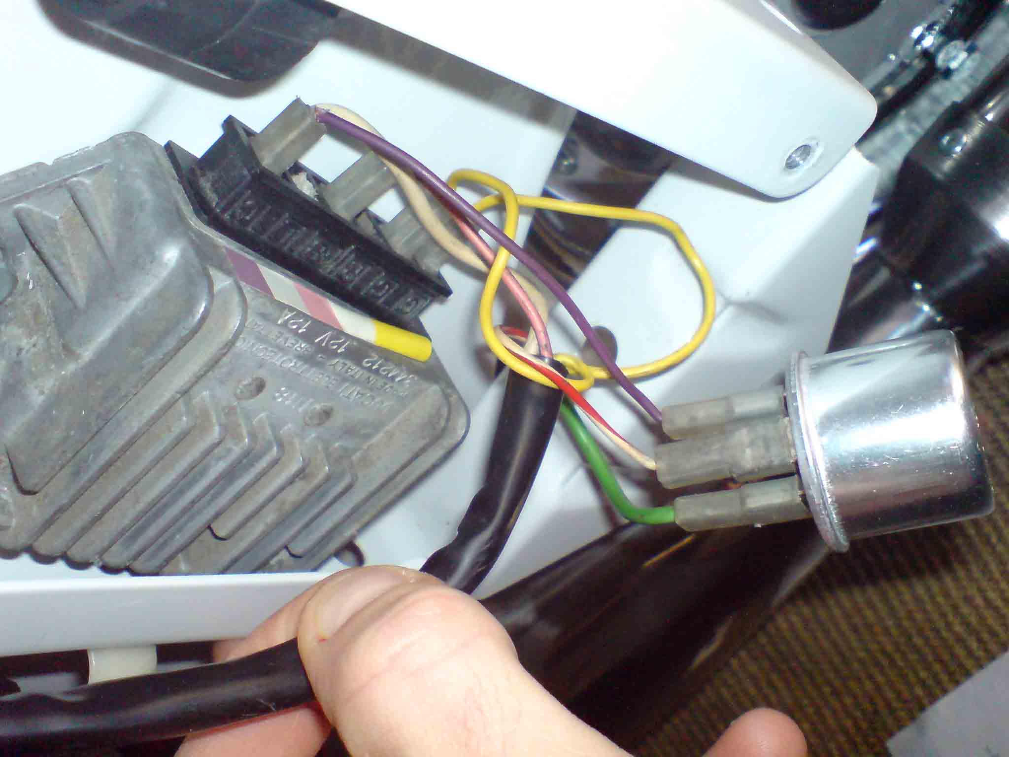

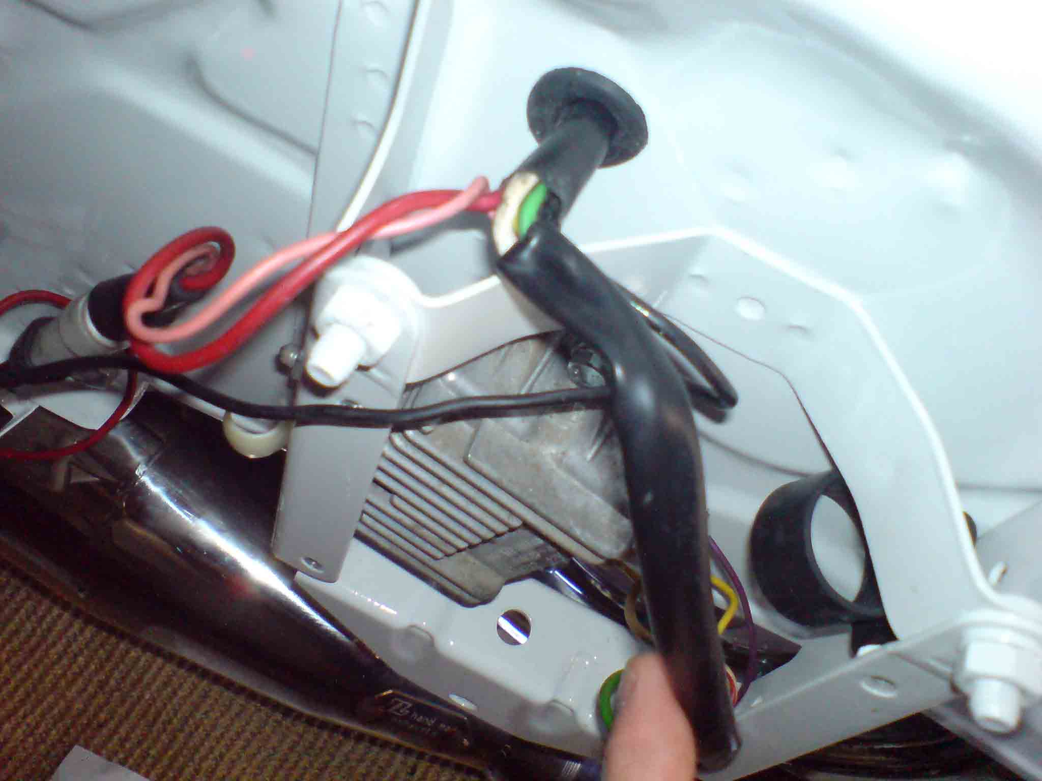

  1. Hey, hab die Backenseite fotografiert und den übrigen Regler (AAB+MG, ist an ner Schlachtlusso dran) auch:

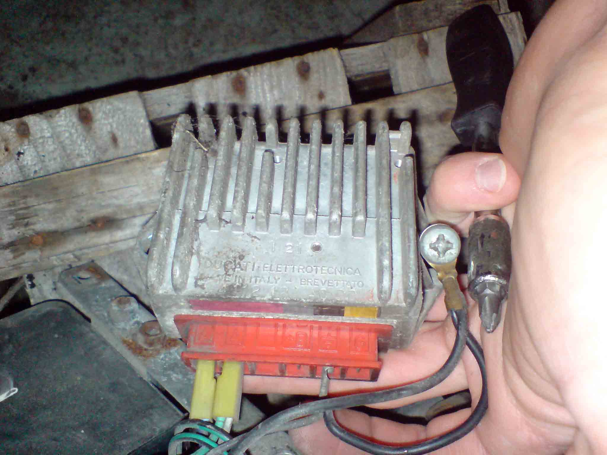

  4. war noch kurz in der Garage und hab geschaut, sonst kann ich die Nacht nicht schlafen Hab den 4 Pol Regler GGB+C:

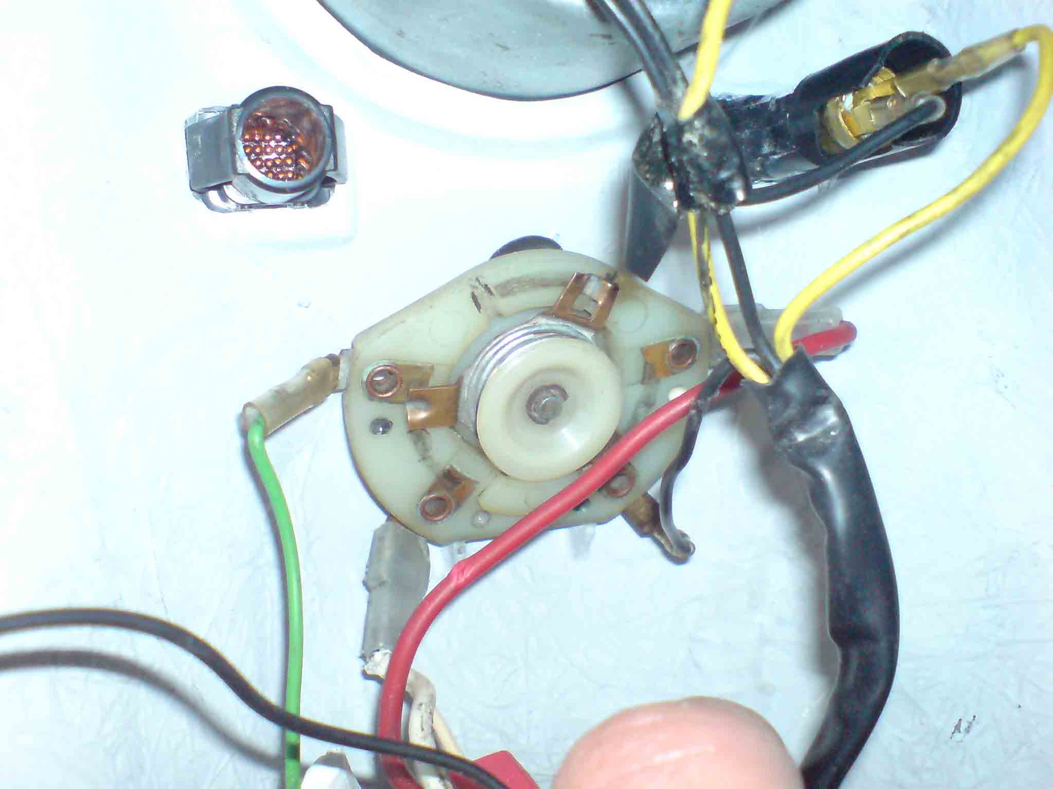

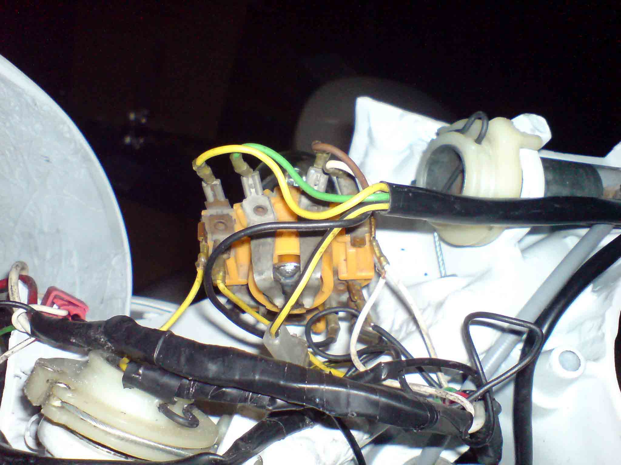

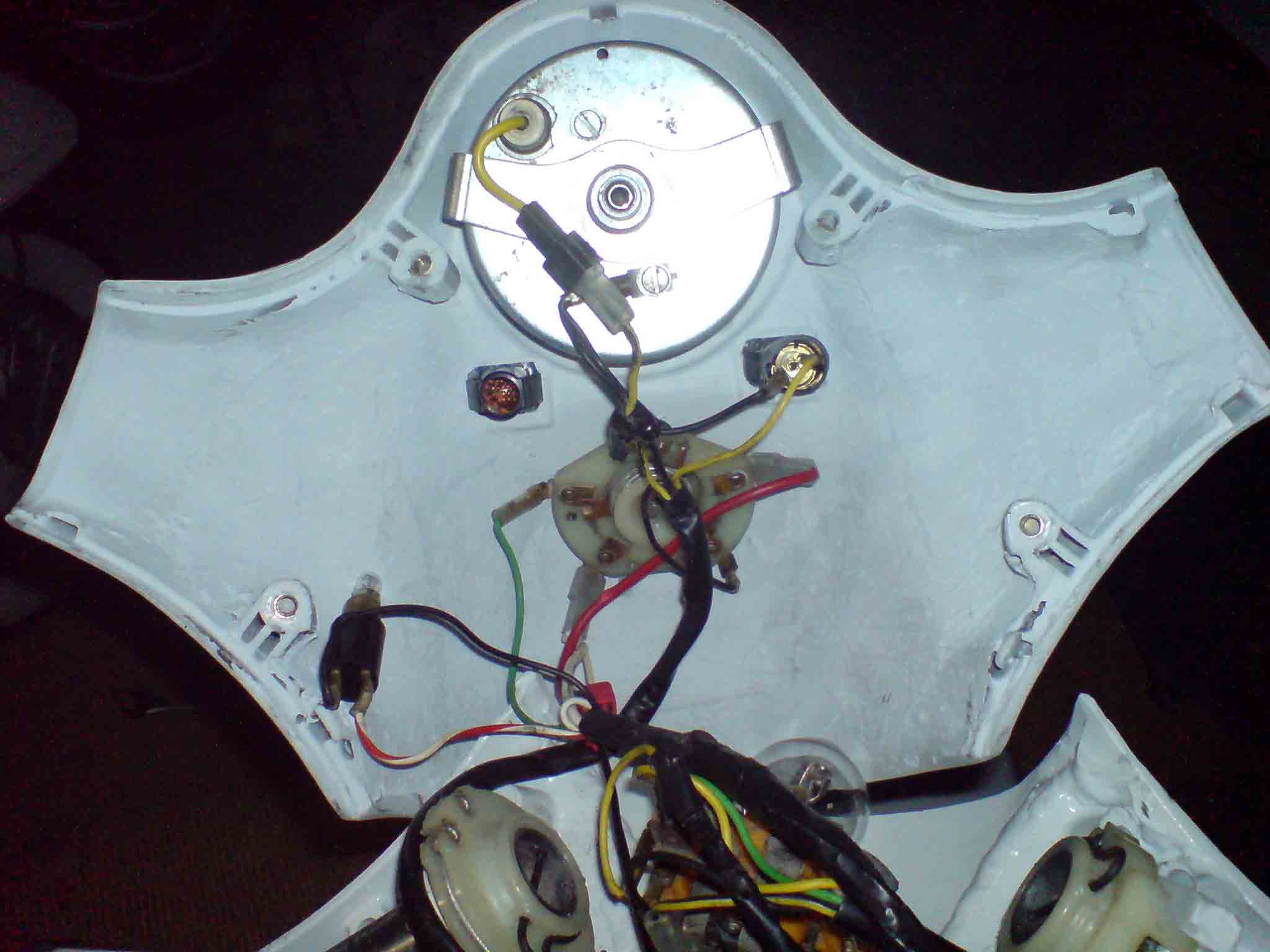

  9. Hallo, Die Birne vom Fahrlicht/Fernlicht brennt durch nach 10 Sekunden. Hab eine PX 125 alt VNX1T 640XX, EZ 03.80 mit Batterie und dem 5 Pol Zündschloss ohne Standlicht. Passende Schaltpläne hab ich nicht gefunden. Irgendwie sind die kabelfarben bei mir anderst. Hab alles mal so angeschlossen wie ich dachte dass es richtig ist. Blinker, Hupe und Bremslicht funktionieren schonmal einwandfrei egal ob Motor an oder nicht. Ist es richtig dass das Rücklicht und Kontrolleuchte grün jedoch auch schon über Batterie angeht wenn der Lichtschalter betätigt wird (Motor aus)? Hab mal Fotos gemacht und will jetzt wissen ob das so richtig ist: Danke schonmal
