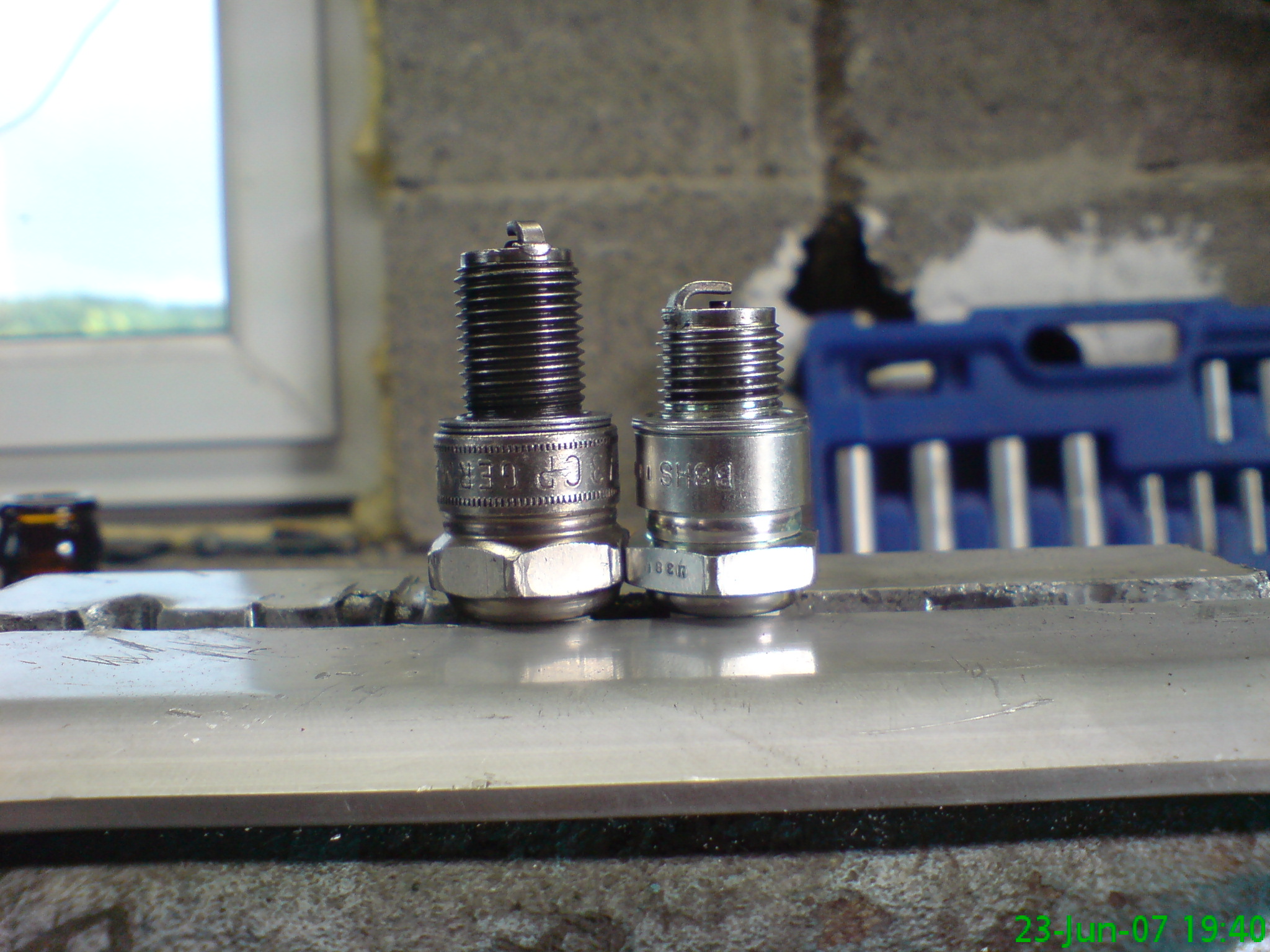

  9. ohhh shit! habe mich vertan die linke ist die empholene platin und mit der rechten fährt sie man ich dussel sorry

  12. hey guck dir mal den unterschied zwischen den beiden zündkerzen an also die rechte ist eine bosch platin w3cp und die linke ist eine ngk b8hs die rechte ist mir empholen wurden vom rollershop-express und immer probiert und probiert nix habe ich ja geschrieben da ich aber jetzt auf ein zündungsproblem tippe habe ich mal die linke zündkerze genommen !!!!!!!! also ein traum ich muß nur den kickstarter ansehen und es funzt !!!!! gruß frank

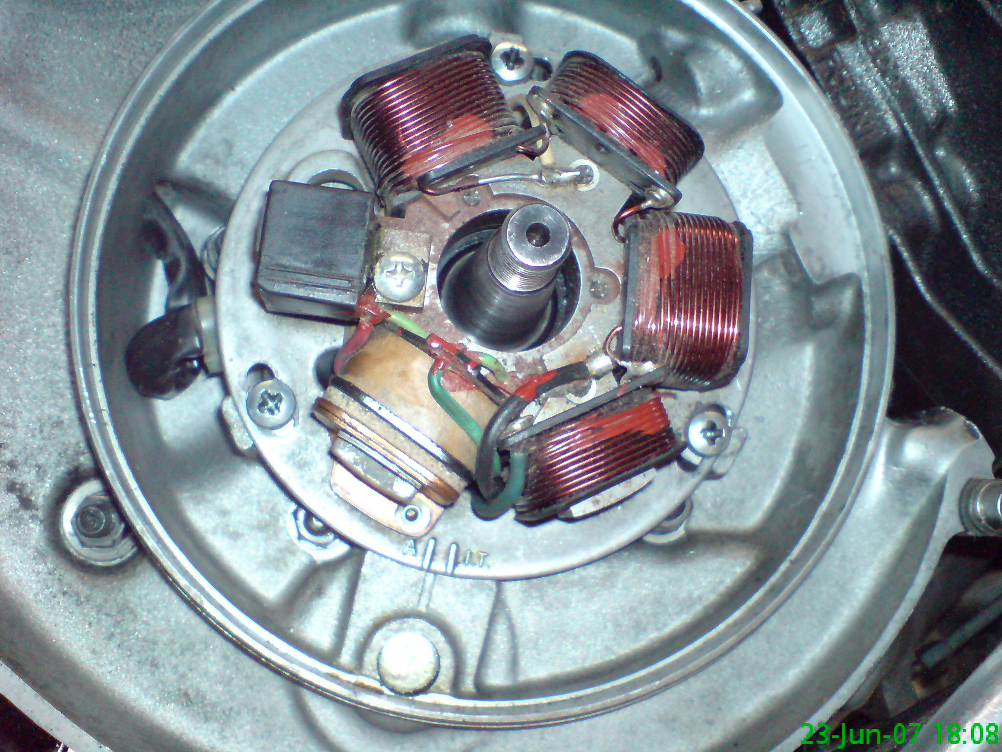

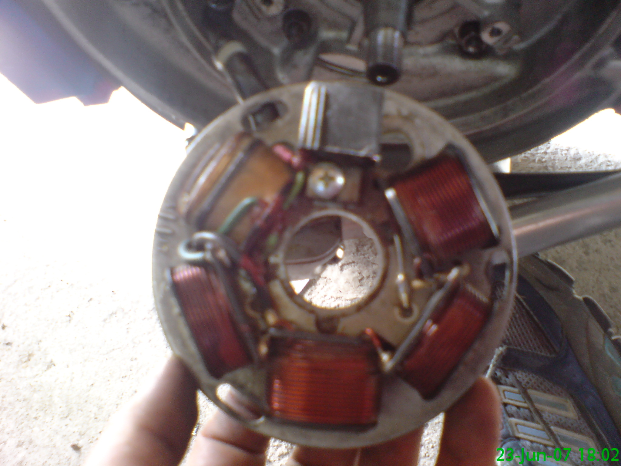

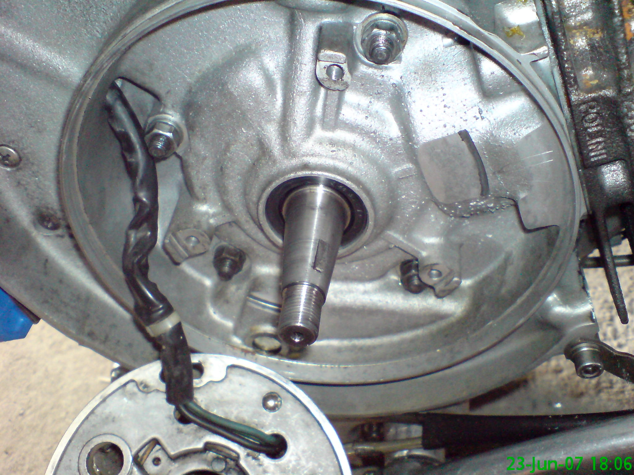

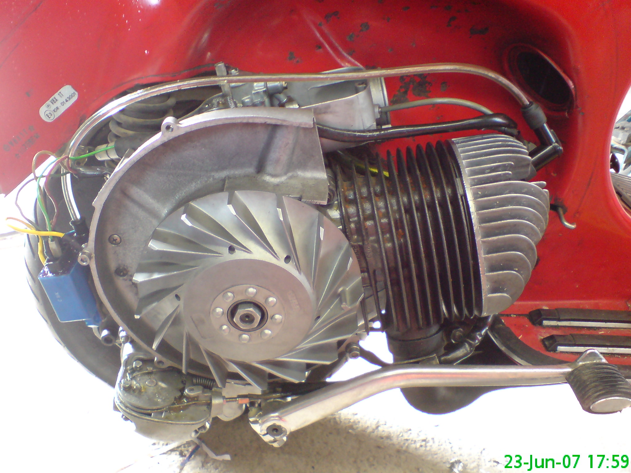

  14. sorry hier die bilder ! es handelt sich um eine zündackerplatte mit 5 kabel! ohne batterie ich weiß nicht wie man den zündzeitpukt misst1 ZUM BLITZEN MU? SIE JA LAUFEN NUR SIE LÄUFT NICHT! gruß frank
  15. so alles eingebaut vergaserdichtfläche kontrolliert und geplant ! tja und auch nochmal einen neuen simmerring eingeklebt mit loctite schraubensicherung mittelfest! und alle dichtflächen kontolliert! der einlaß schließt wie gesagt jetzt ziemlich genau bei 65 grad vor o.t. aber die möhre springt nicht an kann das sein da die zündung komplett daneben steht????? weil ganz kurz lief sie mal so für ne sekunde habe ein paar bilder hinzugefügt ach nochwas gibt es unterschiede zwischen den polrädern von px 80 und px 200 weil kann sein das ich sie vertauscht habe oder aber auch die zündankerplatte ich tip voll auf die zündung die muß doch mal bald laufen !!!

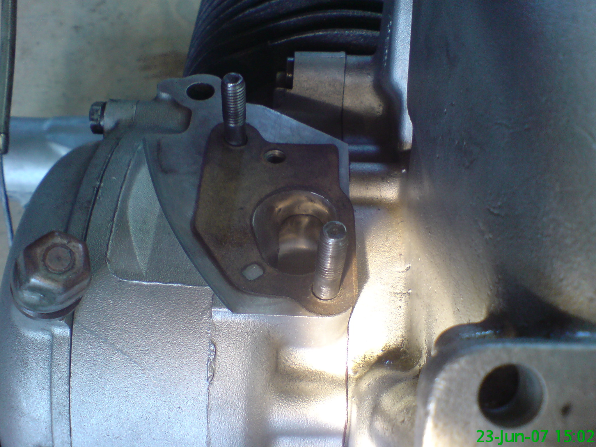

  16. oh das hat nichts mit dem gehäuse zutun !! das sind späne vom schleifen ! gute augen! habe ja jetzt die dichtfläche neu antuschiert ist jetzt wieder schön dicht habe beim schweißen extra noch was in die dichtfläche geschweißt heute beigearbeitet sieht gut aus !! morgen werde ich es sehen ob es was gebracht hat
  17. ich denke wir 2 haben das selbe problem bin mal gespannt was bei rumkommt ich zumindest vermute auch bei mir die drehschieberdichtfläche aber auch den zu großen einlaß halt wegen dem blowback und dem ab und zu mal anspringen wenn überhaupt habe den einlaß zugeschweißt und ihn 10 grad verschoben so das ich jetzt auf 68 grad v.o.t. stehe will ihn auch morgen oder am samstag einbauen

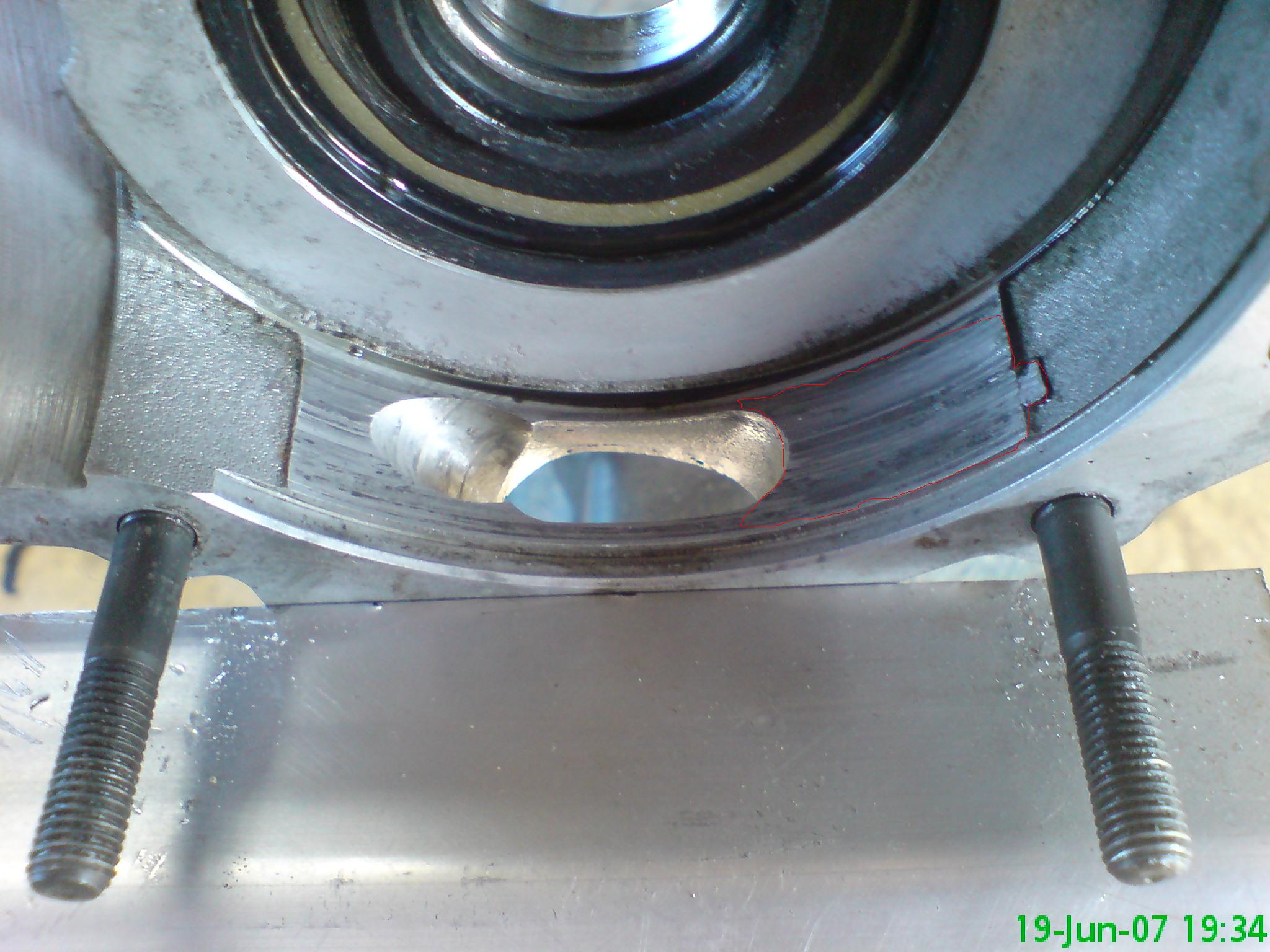

  18. tja mit der drehschieberdichtfläche bin ich mir nicht so sicher! siehe bild weil die original kurbelwelle war ausgeschlagen und hat im gehäuse geschliffen in der dicht fläche sind riefen zu sehen ,nur weiß ich nicht ob oder wieviel weggeschliffen wurde
  19. hallo zusammen! anbei ein bild ! meine damaliege kurbelwelle war ausgeschlagen und hat diverse kratzer in die fläche gemacht nun meine frage ! weil ich eh so brobleme damit habe ! ist der motor so eigentlich noch in ordnung oder soll ich mir mal ne neue motorhälfte besorgen! auch diese einlaßsteuerzeiten schließen bei 78 grad vor o.t. vobei ich diese verändert habe ! liegen jetzt so bei 68 grad habe es aber noch nicht ausprobiert! der motor ist ein vde1m gruß frank
