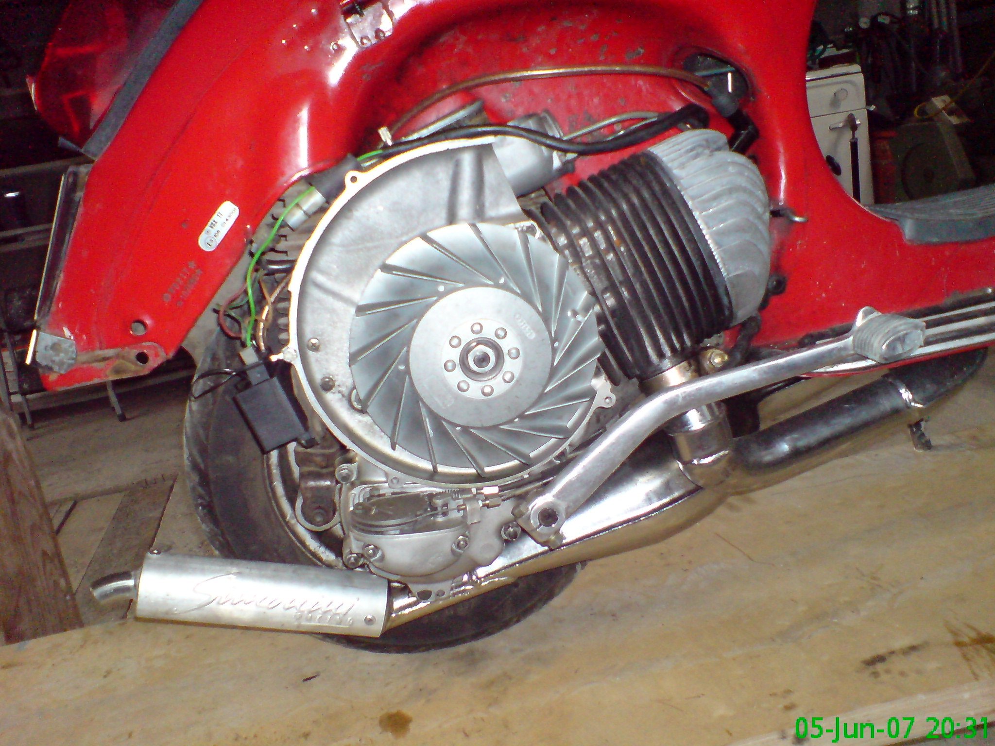

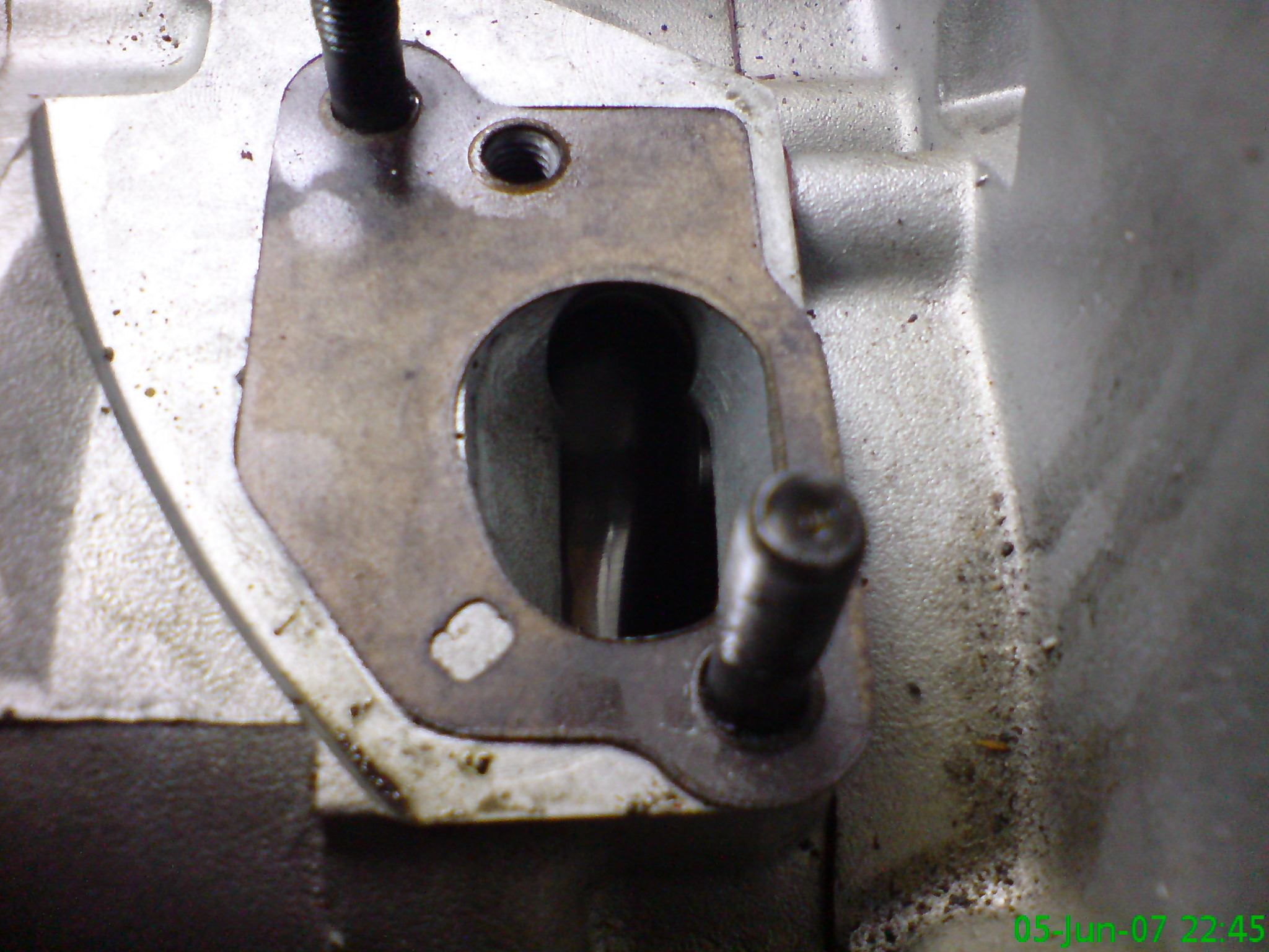

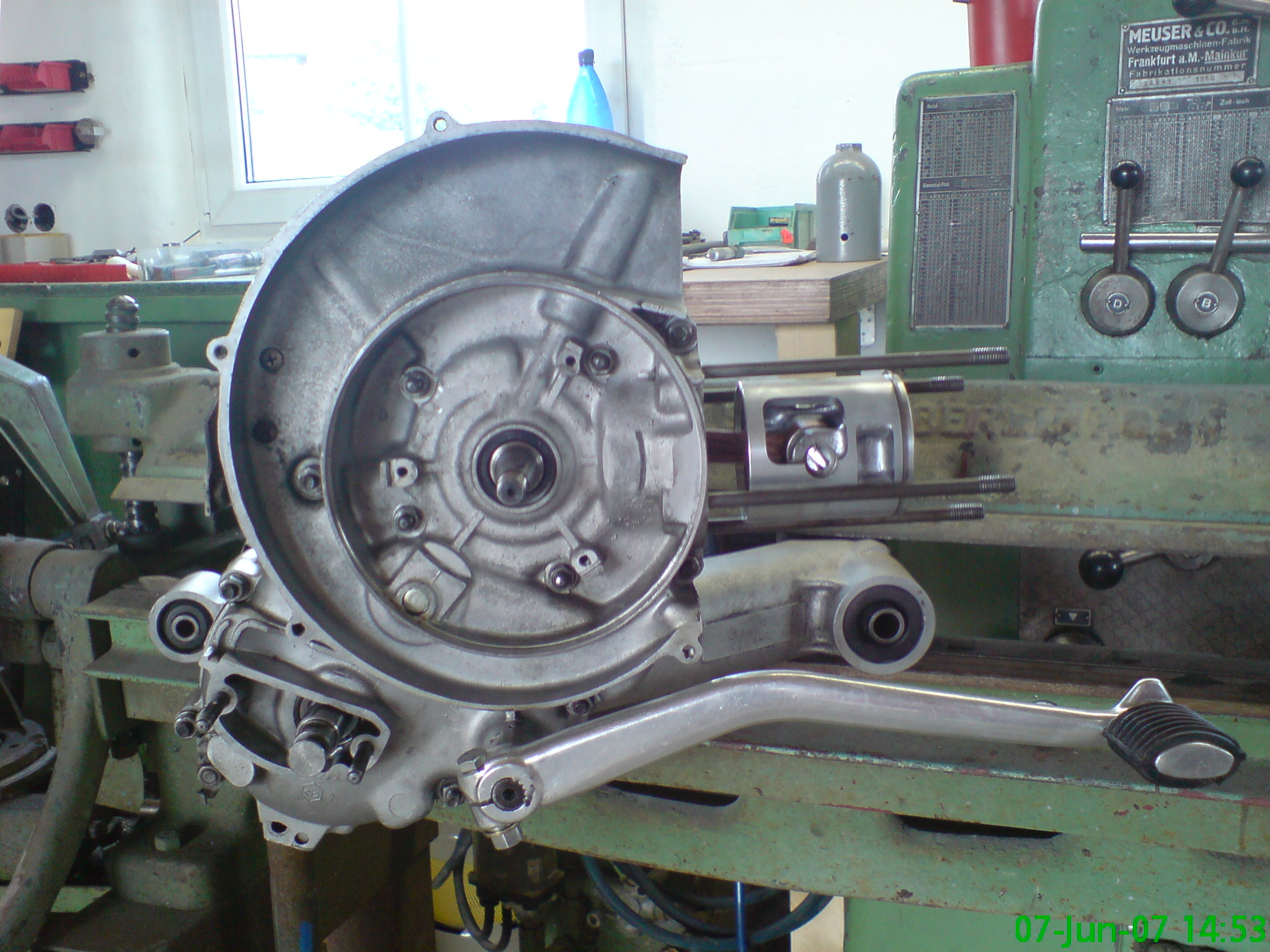

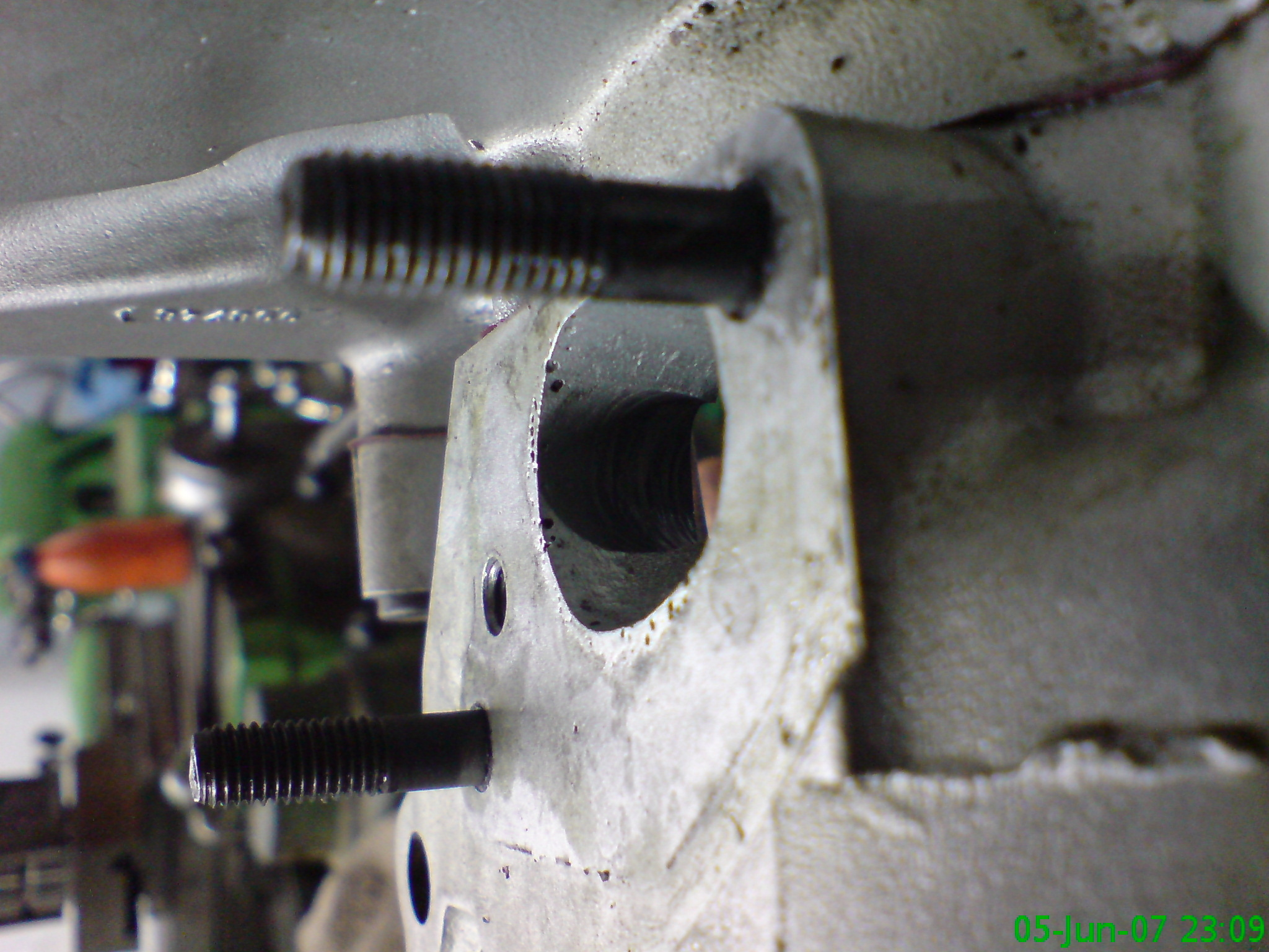

  1. hallo ! ich habe meine vespa ursprünglich eine px80 lusso wieder aus den keller geholt aber,aber !! der 80er motor hatte einen kolbenfresser ! so da habe ich mir einen neuen gebrauchten 200er gekauft motornr vde1m wohl ein 200gs! wenn ich mich nicht irre der leif aber nie richtig zog nicht verbrauchte auch viel zu viel sprit!schön das es den rollershop express gibt habe ich mir einen polini 207 ,eine langhubkurbelwelle,eine cosakupplung mit 23 zähneund einen alu kopf naja dann noch einen simonini rennauspuff alles schoön eingebaut öl rein naja zuviel öl runde gefahren und reifen voll öl naja irgendwo muß es ja hin aber egal nix ging mehr problem erkannt motor auseinander gebaut und simmerringe kaputt neue rein diesmal auch richtig rum rein angeschmissen nach dem 3. kick lief sie aber nicht richtig kleine runde gefahren aber nicht so gut ! wollte sie wieder antreten nix mehr naja nach dem 10.kick kam ein tuck tuck tuck tuck aber wollte nicht runddrehen zündfunke ist da kerze auch nass ! der einlasskanal am motorgehäuse sieht auch irgendwie komisch aus vielleicht mein vorgänger dran rum gebohrt oder sieht er von werk so aus echt sche... mein problem versuche mal ein paar bilder zu schicken vielen dank für eure hilfe
  2. wie wärs denn mit mit einer längeren schraube und dann schraubst einfach die mutter drauf
