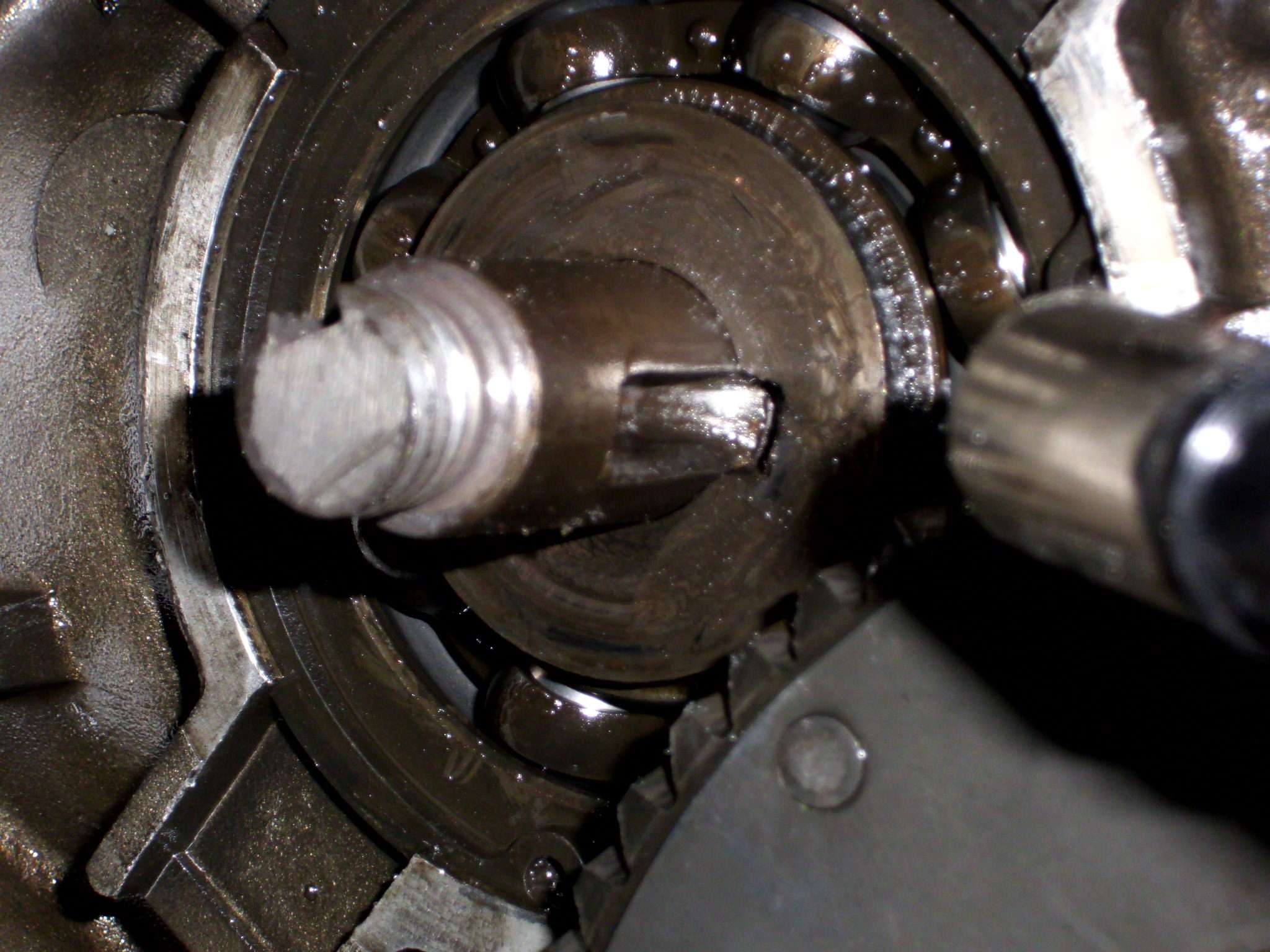

  15. Hallo, ich habe eine Quizfrage für Euch: Was passiert, wenn der Kupplungshalbmond Spiel hat? Lösung: 1.) Der Moddor kläppert etwas im Standgas (ich fand den Sound über ein Jahr eigentlich ganz lustich) 2.) Der Halbmond verschafft sich noch mehr Spiel 3.) Er zerstört die ganze Innerei der Kupplungsbuchsen und 4. (was echt nervt): die Kurbelwellennut für den Halbmond reicht jetzt fast für 2 Halbmonde Werde meine Rally demnächst weniger fahren denn schieben, da freut sich die PX, kommtse au mal raus. Bis heute Abend am Kö für's Trösterchen-Bierchen. Maddin

  20. Kö wird heut nix - mir ist grad der Kupplungsring beim Rausziehen aus der umgelengen PX rausgesprungen und eine der 8 Federn liegt jetzt irdendwo zwischen den Ritzeln im Motorinnenraum ..... genauso wie der Kulu-Halbmond!!!! SHIT!!!! Frage: muss ich jetzt den ganzen Motor wieder ausbauen und zerlegen wegen den 2 Teilchen oder legen die sich irgendwo unten ab und stören nicht weiter? Ich hätt nicht gerne einen Sofort-Halt auf der Autobahn..... Maddin
