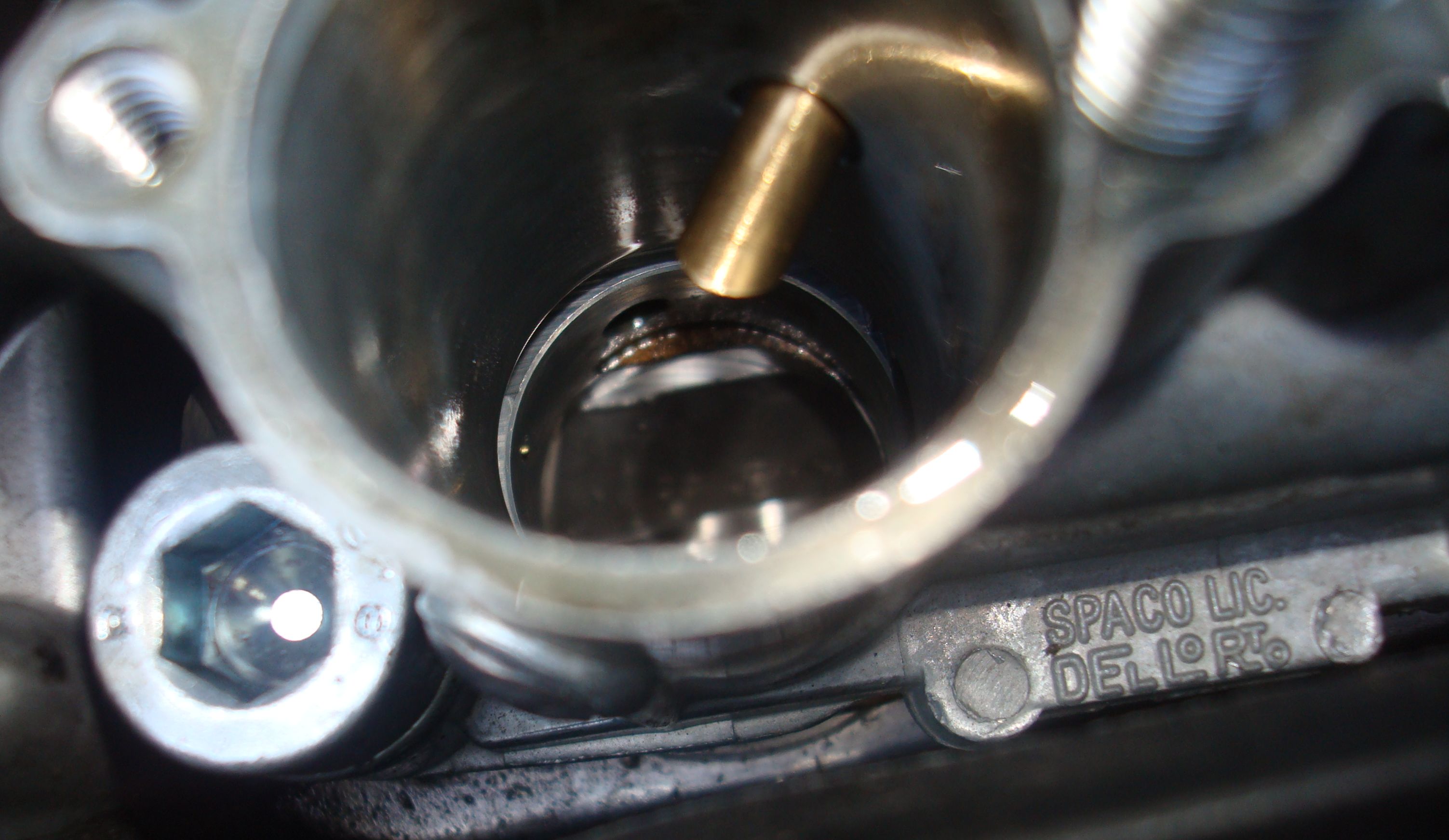

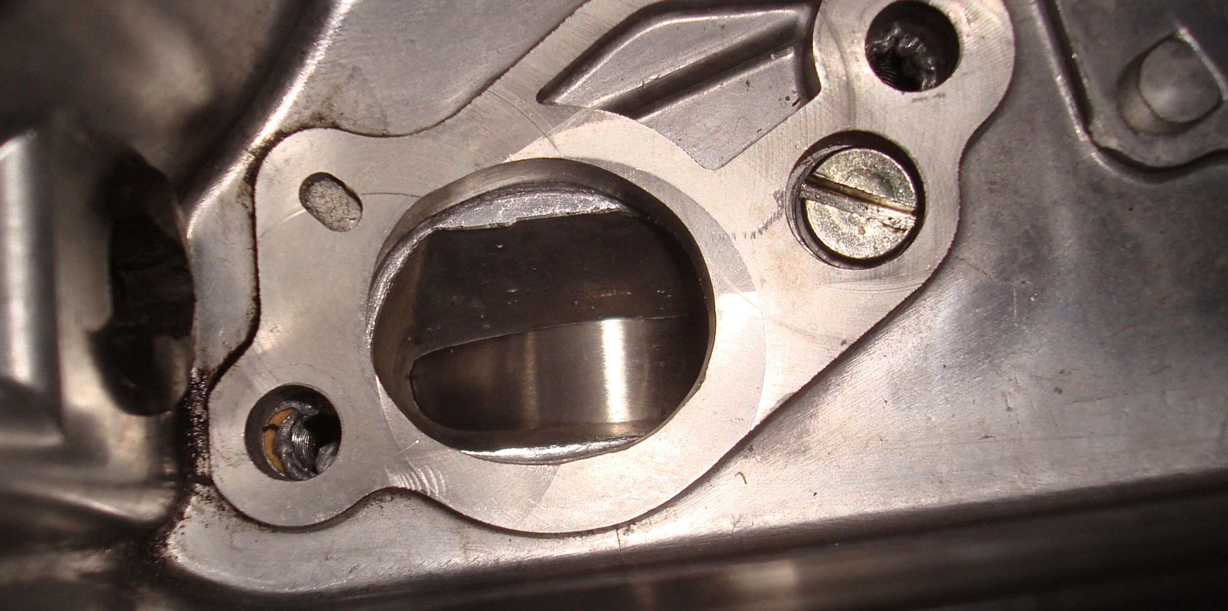

  6. ok, habe ich gelesen. Ich will eigentlich nur das minimum vom maximum rausholen also mehr oder weniger das was ich mit vergaser und wanne getan habe zum abschluss zu bringen. Die anderen massnahmen uebersteigen leider meine faehigkeiten deswegen nocheinmal kann ich das so wie ich gefragt habe mit ein dremel die ueberstehenden kanten beim einlass anpassen dh. von der mitte nach obenhin erweitern bei den betroffenen stellen oder muss das ( gefaelle) 100% sein wie es jetzt ist? ich meine wenn ich mit den dremel bei gehe wird es wohl nicht mehr arschglatt sein nur noch 80%. Trozdem vielen dank fuer dein hinweis! Also machen oder lassen?

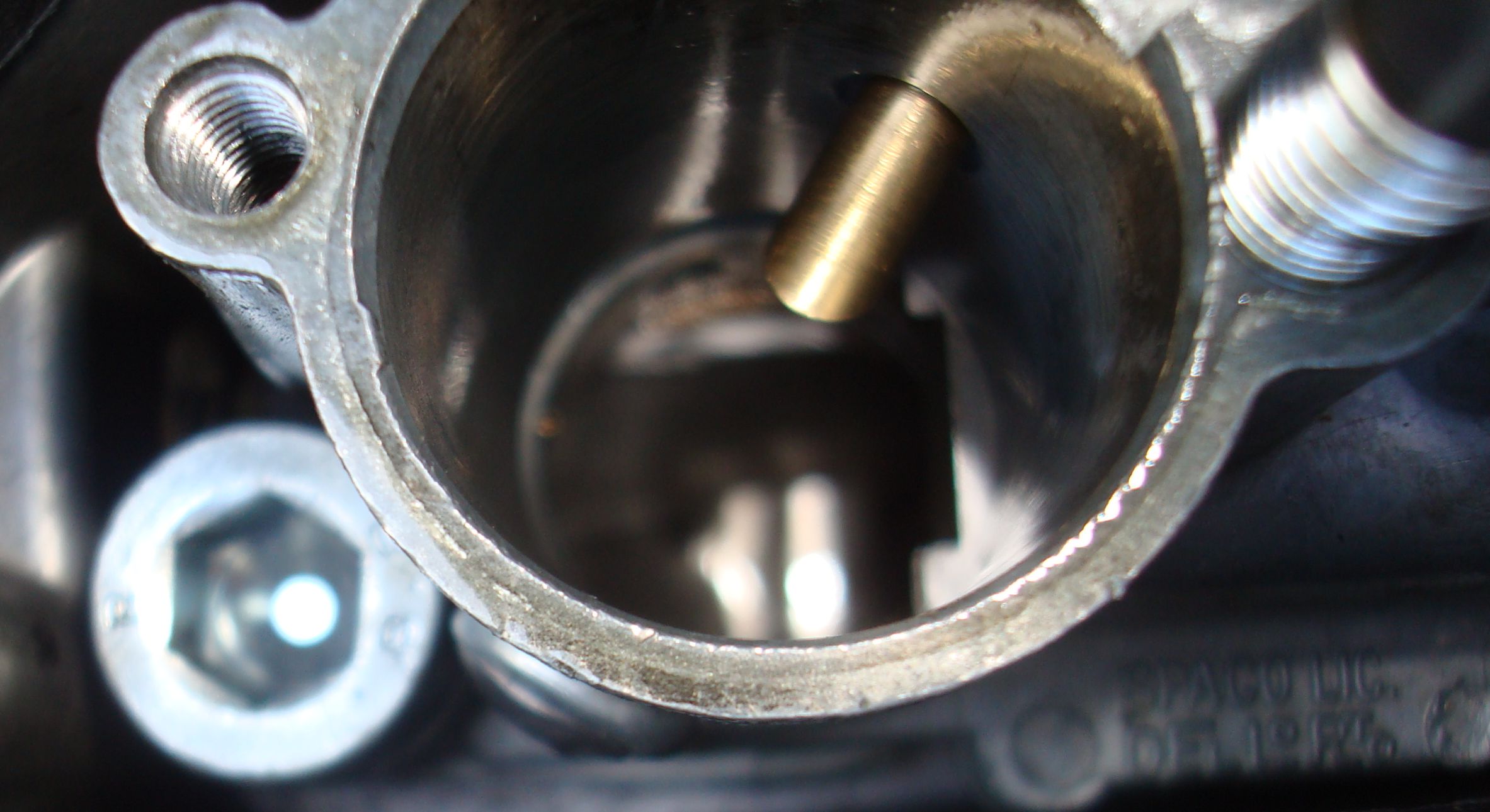

  9. Also gesagt und getan vergaser an die wanne angepasst, jetzt bleiben nur noch die kanten von einlass. Muss ich die auch noch anpassen oder kann ich es so lassen? Und wenn ja muss ich den motor dafuer ausbauen oder bekommt man die mit ein dremel im eingebauten zustand auch hin. Was koennt ihr mir empfehlen ich habe keine Ahnung. Viele gruesse, Matze
  10. Hallo an alle, mir hat es mit der vergaser einstellerei gereicht und ich habe mich zum leichten ovalisieren des gasers entschieden. Ich fahre einen pinasco 177 gesteckt ( was ich auch erst spaeter gelesen hatte das es nicht so gut ist) mit einen JL und si24 ansonsten alles original. Es laeuft eigentlich alles gut was im hoeheren drehzahl bereich liegt, aber im teillastbereich ist es ich habe auch schon fast alles durchprobiert und bekomme es nicht im griff. Also vergaser raus und viele ueberstehende kanten festgestellt, jetzt habe ich noch ein paar fragen: das loch von der ehemaligen oelpumpen antrieb muss verschlossen werden, oder kann ich es mit einer selbstgeschittenen dichtung abdecken ( ich habe die px lusso wanne ohne bohrungen fuer getrenntschmierung) das einzige was mich stutzig macht ist, dass bei der wanne ueber den oelpumpenantrieb das loch mit einen gummipropfen (siehe foto)zugesteckt ist. Was kann ich machen falls es nicht ausreichend ist?. Dann bleibt noch eine frage zwecks anpassung des einlasses, kann ich das machen ohne den motor spalten zu muessen also nur irgenwie den einlass der kurbelwelle verstopfen um die kannten wegzufraesen? Und zuguter letzt wie dick sollen die die dichtungen zwischen vergaser und wanne und zwischen wanne und motor sein. Ich muss mir naemlich selber welche aus dichtungspapier schneiden weil ich hier keine bekomme. Ja ich habe die suche benutzt aber nicht alles gefunden oder verstanden! vielen dank fuer die muehe. Gruss Matze

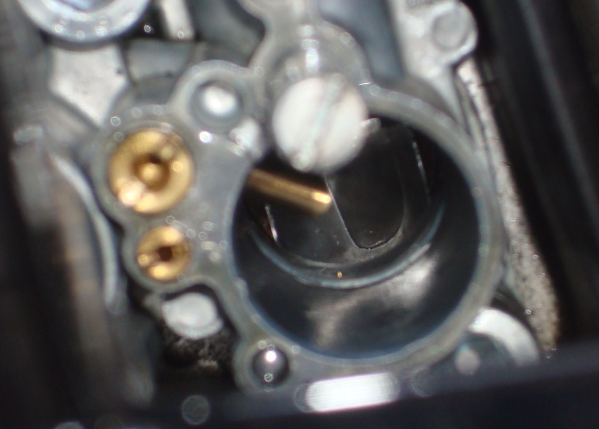

  12. mal wieder hallo an alle, ich habe immer noch folgendes prob. und zwar wenn ich fahre mit gleicher gasstellung und sie die max drehzahl mit der stellung erreicht hat faengt sie an zu stottern. Beim beschleunigen ist alles ok dreht auch ohne probleme hoch es passiert nur bei gleichbleibender drehzahl. Und wenn ich den berg runter fahre und sachte gasgebe habe ich so ein brrrrr geraeusch. Ich habe mal ein foto angehaengt von mein vergaser mit offenen schieber, vielleicht kann jemand von euch was feststellen, mir ist nur aufgefallen das es dort ein paar ueberstehende kanten sind, ich weiss aber nicht ob die dort sein muessen. Entschuldigt bitte meine nicht so fachmaennische erklaerung. Mein setup; Pinasco 177 , Sip performance, 24 si mit BE3, HD 122, ND 55/160, luftfilter mit 2 loecher, ZZP 18 Grad, 105 kmh laut tacho Vielen dank Matze
