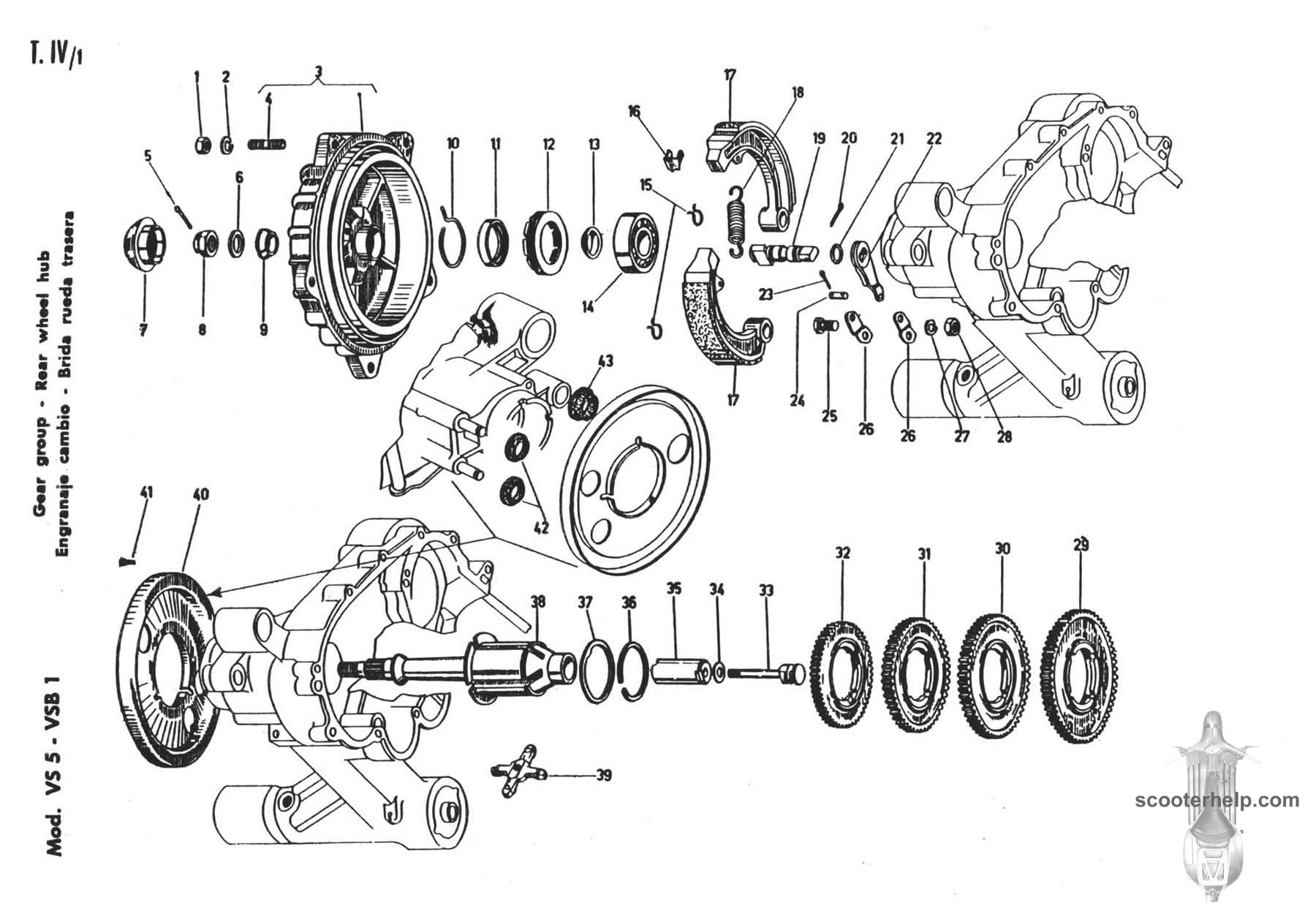

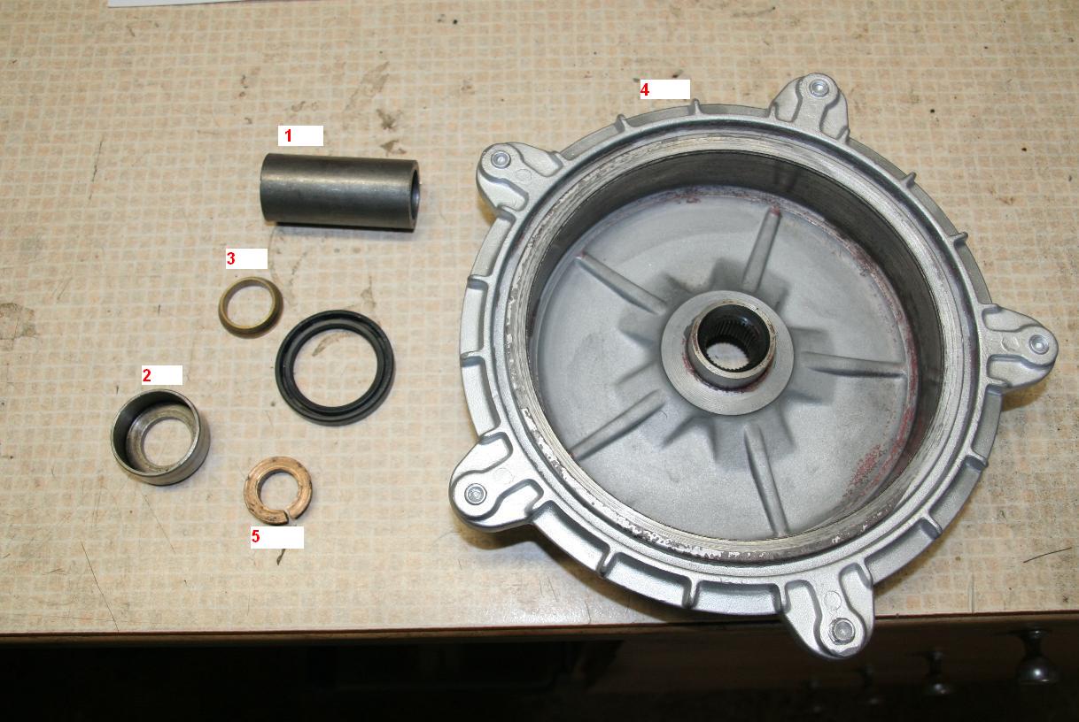

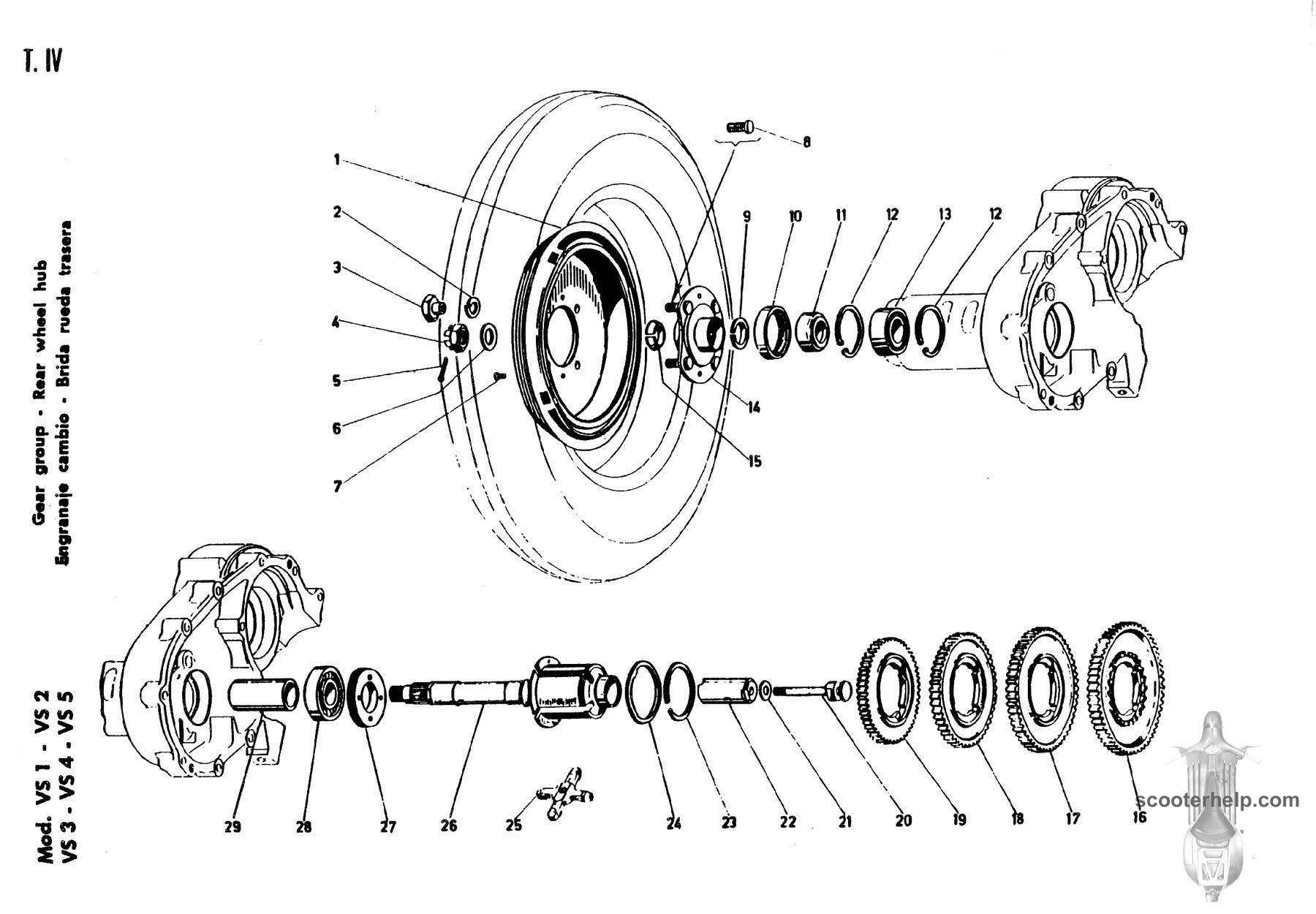

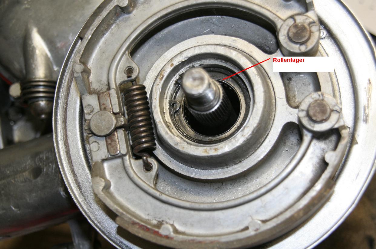

  3. Hallo Leute, ich bitte kurz um eure Hilfe, da ich mit meiner Explosionszeichnung nicht weiterkomme. Möchte gerade die Hinterachse fertig zusammenstecken und da ist mir ein Lager auf der Bremstrommelseite aufgefallen, das keinen Lagerring hat. So nun hab ich ja noch ein paar Teile die ich lt. Nummerrierung auf dei Hinterachse stecken würde. Meiner Meinung nach fehlt da der Lagerring für mein Lager, oder?? Ich meiner Explosionszeichung ist das ganze anders dargestellt. (mit einem Gewindering wie bei einer GS160) Motor ist eien VS5 (aus Belgien) Bitte um Hilfe!

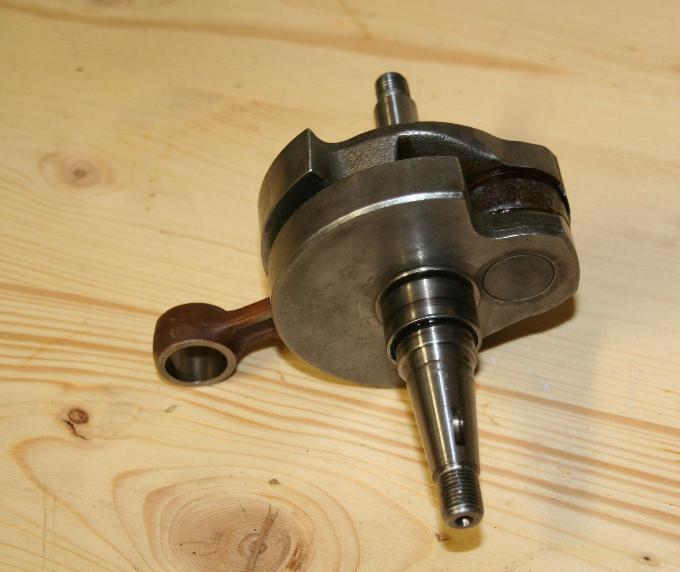

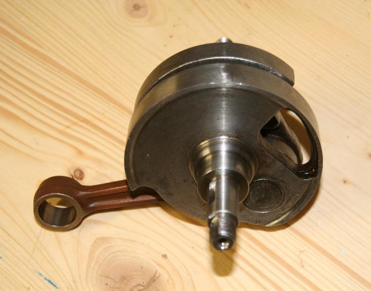

  4. Verkaufe meine 200er Welle wegen Umbau auf Langhub. Die Welle stammt aus einer originalen PX200 Bj 1987. Nuten, Konus und Gewinde wie Neu. VB = ? 60,-
  5. 60mm Langhub-Kurbelwelle (Drehschieber) von MECEUR. Verlängerte Steuerzeit, Durch den 3mm längeren Hub, wird eine 1,5mm Fuß- oder Zylinderkopfdichtung benötigt. Die Kurbelwelle ist NEU und original verpackt. Leider falsch bestellt :( Rechnnung & Garantie vorhanden. VP = € 105,-
