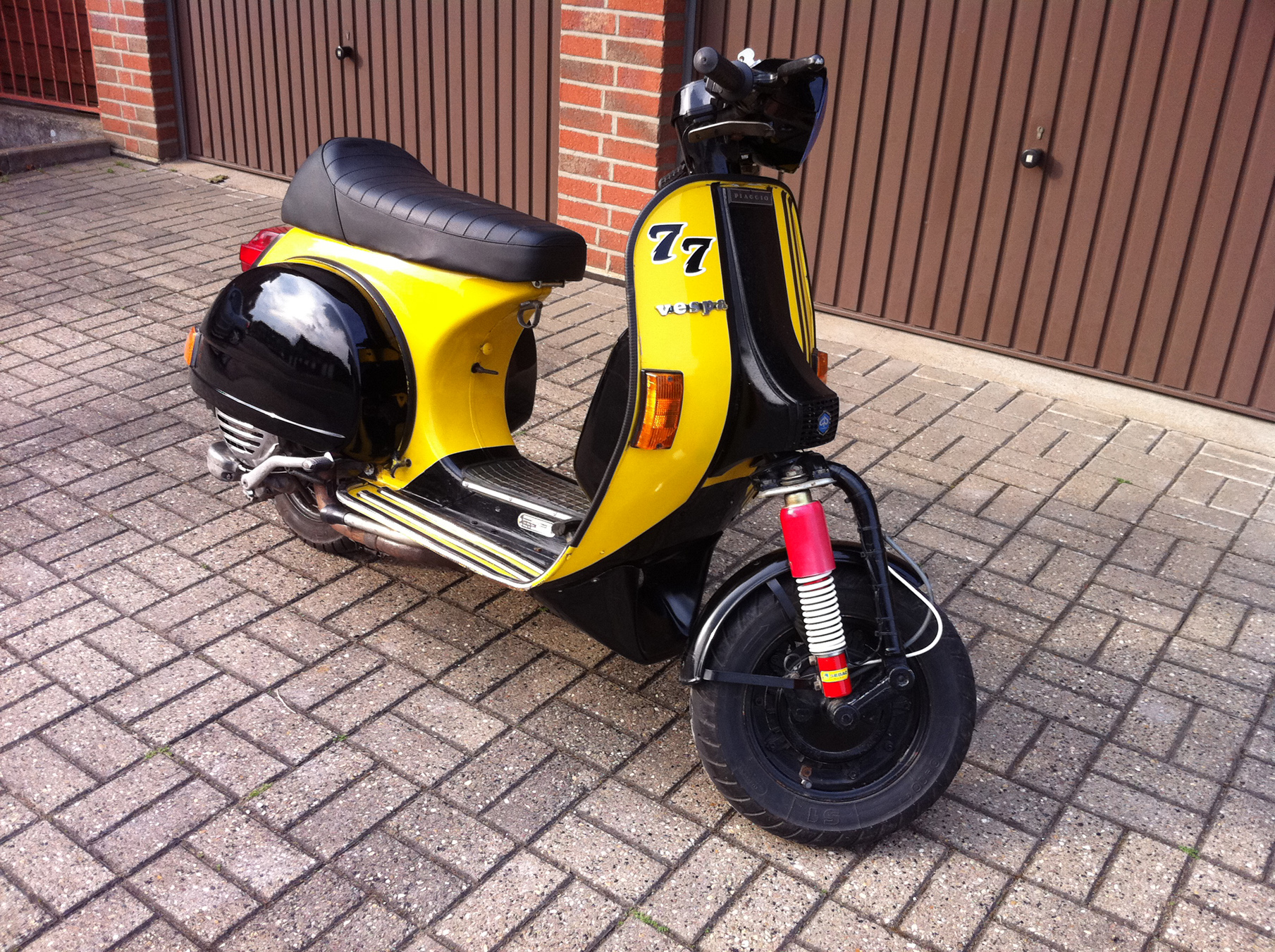

  9. Hierbei handelt es sich um eine Px 80 Bj.82 --> 139ccm Malossi --> 24 Si Vergaser --> Kurbelwelle Steuerzeiten verlängert --> Einlässe am Zylinder angepasst --> Einlass Vergaser angepasst --> JL Auspuffanlage eingetragen mit 100db --> Kupplung orginal, aber mit 22 Z --> Lampe umbau auf H4
