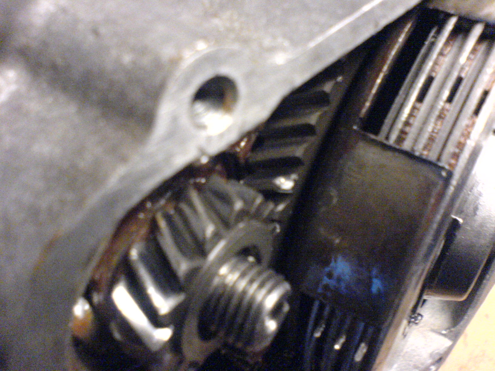

  7. N´abend Leute, mir ist neulich beim schrauben ein Zahn vom großen Primärzahnrad abgesplittert. Ich habe dem Motor einen DR 75 spendiert, vorher neu gelagert und abgedichtet und habe nun wie Ihr euch denken könnt null Bock die Scheiße wieder auseinander zu schrauben. Der Motor wird ansonsten original belassen, ist daher nicht grade die Macht. Nun meine Frage und die Bitte um eure Meinung! Ist bei diesem minimalsetup der Schaden so gravierend das ich das Zahnrad ersetzen muss oder würde das so noch stabil laufen? Hoffe das klappt jetzt mit dem Foto Beste Grüße Mr.dubber
