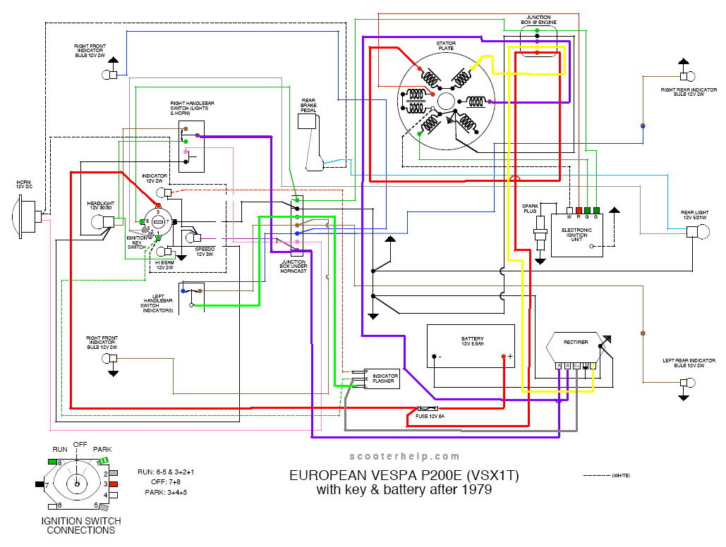

Peinlich genug, aber falls mal jemand das gleiche Problem hat: Schaut nach, ob das schwarze Kabel auch das Massekabel ist bzw. das lila-farbene (das an der Zündgrundplatte dunkel grau ist) auch mit dem Regler und nicht mit dem Massekabel verbunden ist. Also schwarz an schwarz, dunkel-dunkel-grau an lila. :uargh: Danke für eure Hilfe... Mein Licht leuchtet wieder! Gruß, Olli -

@micha: Die dort angegebenen Widerstände beziehen sich nur auf den Pick-up und die Ladespule, die halt die Batterie lädt, nicht aber für die Versorgung des Scheinwerfers zuständig ist. @lima: Wechselspannung hab ich gemessen. Die Batterie wird geladen, von daher sollte mit dem Regler doch alles in Ordnung sein. Das von der Lichtspulen kommende lila Kabel geht in den Regler und kommt auch ungeregelt wieder raus, soviel ich weiß. Zumindest messe ich zwischen den beiden AA-Kontakten 0 Ohm. Davon abgesehen ist der lila Stromkreis unabhängig. Ist einfach nur die Spule, Masse und eben das lila Kabel, aus dem ja durch das Magnetfeld im Polrad irgendwas induziert werden sollte. @T5Rainer: Meine Spule hat 0,3 Ohm kommt in etwa hin, wenn man bedenkt, dass die verschiedenen Spulen bestimmt auch unterschiedliche Wicklungen haben. Fragen: Kann es am Polrad liegen, wenn der Motor lädt und auch gut läuft? Wohl eher nicht, oder? Welche Teile bleiben sonst? Wie oben erwähnt, gibt's ja nur Kabel, Spule, Masse und Magnetfeld. Kabel ist aber auch i.O.! :plemplem: Schon mal danke Leute! Weitere Ideenanstöße und Tips sind herzlich willkommn!!!! Gruß, Olli -
Hey Leute, leider funktioniert meine Suchfunktion (noch) nicht, daher verzeiht, wenn diese Frage schon mal aufgetaucht ist... Würde gerne mal wissen, wie groß der Widerstand einer funktionierenden Lichtspule auf einer Zündgrundplatte mit 7 Kabeln ist (PX mit Batterie). Also die Spule mit dem lila-farbenen Kabel. Mein Licht funzt nämlich nicht und bei mir kommt am Regler gerade mal 1 Volt an, wenn ich hoch drehe. Also schätze ich, dass die Spule fritte ist. Allerdings hab ich schon die Grundplatte gegen eine andere gebrauchte getauscht und da geht auch nix... Ist doch ein eigenständiger Stromkreis, wenn ich das richtig sehe. Und ganz so kompliziert sieht der auch nicht aus... Vielleicht ist ja gerade jemand am rumbasteln und kann mal durchmessen. Also lila Kabel von der Zündung kommend gegen Masse. Geht am Regler oder halt direkt am Motor. Dange Jungs und Mädels, Grüße aus HH, Olli
Ganz kurz... Violette Kabel am Regler
green.orange antwortete auf green.orange's Thema in Vespa PX, T5, Cosa etc.
WAS? Also wenn ich den Widerstand der beiden A-Kontakte am Regler durchmesse, habe ich 0 Ohm!!! Was macht das für'n Sinn? Oder ist der Regler defekt? Abgesehen davon kann ich beim Violetten Kabel, welches vom Motor kommt, keine Spannung abgreifen. Folglich müsste meine Zündplatte im A.... sein. Mist! :grr: Ich hatte vor kurzem Kabel neu gelötet, weil die alten total korrodiert waren und auch die Isolierung abbröselte. Dabei könnte dann wohl die Spule zu schaden gekommen sein. Hat jemand vielleicht eine brauchbare Zündgrundplatte für mich? Danke schon mal für deine Hilfe! Gruß, Olli -
Holá! Mal ganz auf die Schnelle: Habe einen (Masse/B+/G/-/A/A)-Regler verbaut. Bei A/A sind jeweils violette Kabel angeschlossen. Eines geht nach vorne zum Lichtschalter, eines zur Zündgrundplatte. Wird bei letzterem der Strom durch die Induktion in der Spule der Lichtmaschine erzeugt, kommt also von dort zum Regler? Oder kommt der Strom vom Regler und geht zur Spule??? Weiß nicht wo ich die Spannung messen sollte. Am Kabel oder am Reglerkontakt. Und wenn einer den richtigen Durchblick hat : Wie hängt diese Spule mit dem Abblend-/Fernlicht zusammen? Schaltplan habe ich angehängt. 1000 Dank schon mal und viele Grüße, Olli VSX1T_Euro_after.pdf
So, jetzt funzt mein Licht wieder. Ist allerdings doch nur eine Übergangslösung, da ich mein Licht nun natürlich auch bei off-Stellung des Zündschalters anmachen kann. Also doch 'n neuen Regler. o.
Status Quo: Der A-Ausgang des Reglers, welcher mit dem lila-farbenen Kabel zum Lichtschalter läuft, funktioniert nicht. Der A-Ausgang zur Zündung jedoch schon. Auch B+ versorgt meine Verbraucher über Batterie mit Spannung. Kann das sein, dass nur ein Ausgang am Regler defekt ist? Die Batterie wird geladen. Dann könnte ich doch einfach mit meinen Verbrauchern an B+ oder gleich die Batterie gehen, um mir keinen neuen Regler kaufen zu müssen... Und wenn die Batterie geladen wird, sollte doch auch die Spannung des gelben Kabels stimmen, oder? Fragen über Fragen... Und die Hoffnung auf Antwort. Gruß.o
Hallo zusammen, habe bei meiner PX200 (Bj. '81) kabel an der Zündspule gelötet. Leider geht nun mein Fahrlicht nicht mehr. Messwerte von Pick-Up und Ladespule scheinen o.k. zu sein (ca. 110 und 500 Ohm). Jetzt würde ich gerne mal wissen, welche Spannung am gelben Kabel anliegen muss, welches von der Spule zum Spannungsregler geht. Möchte ausschließen, dass dieser defekt ist, denn vom Regler kommt nix am Lichtschalter an. Und wenn der Regler nun mal vom gelben Kabel gespeist wird... Habe den als Basis verwendeten Schaltplan im Anhang. Vielen Dank für's zuhören... und schon mal für eure Hilfe!!! Gruß.Olli
