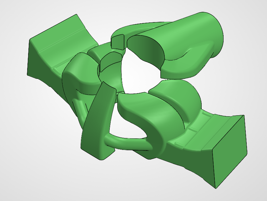

  4. uphill antwortete auf Tim Ey's Thema in Blabla
    Zum Ossibashing sag ich mal nix. Ich denke wir werden mit zu den letzten gehören, die sich von irgendwem politisch instrumentalisieren lassen. Aber egal... Der Motor hat die 2 Vergaser, weil das Regelwerk des Wettbewerbs (https://www.langtuning.de/mediafiles/Sonstiges/Regelwerk_Tunerbattle_2026.pdf), für den ich diesen Motor gebaut habe, vorschreibt, dass "Einlass und Einlasskanal" sich am Zylinder befinden müssen. Da ich den Auspuff hintenraus legen wollte und vorn kein Platz für eine Membran war, musste der Einlass an die Seite wandern. Zwei Vergaser sind es hier geworden, weil ich erstens ein symmetrisches System bauen wollte und zweitens ich die Membranen möglichst klein halten wollte (damit die Überströmer trotz der Einlässe immernoch eine gewisse Länge haben). Beschrieben wird das Design übrigens hier: https://www.youtube.com/watch?v=5bm7xMG0dSs LG an die Vespaszene Kevin (LT)
