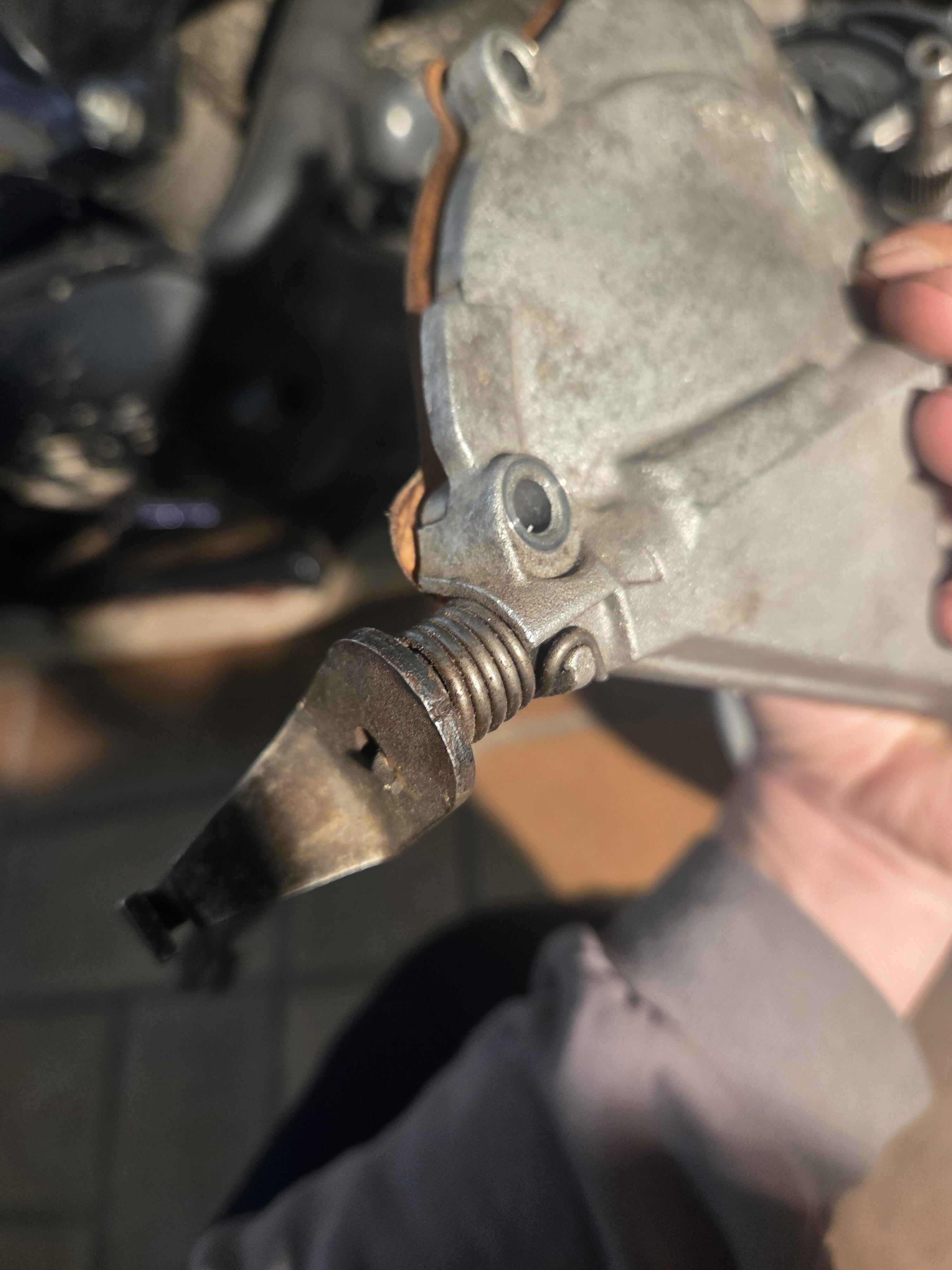

  1. Gut das ich es nach Erstellung des Themas geschnallt habe......ich lass es als denkmal meiner Dummheit hier verweilen
  2. oder war die andruckplatte falsch herum drin?

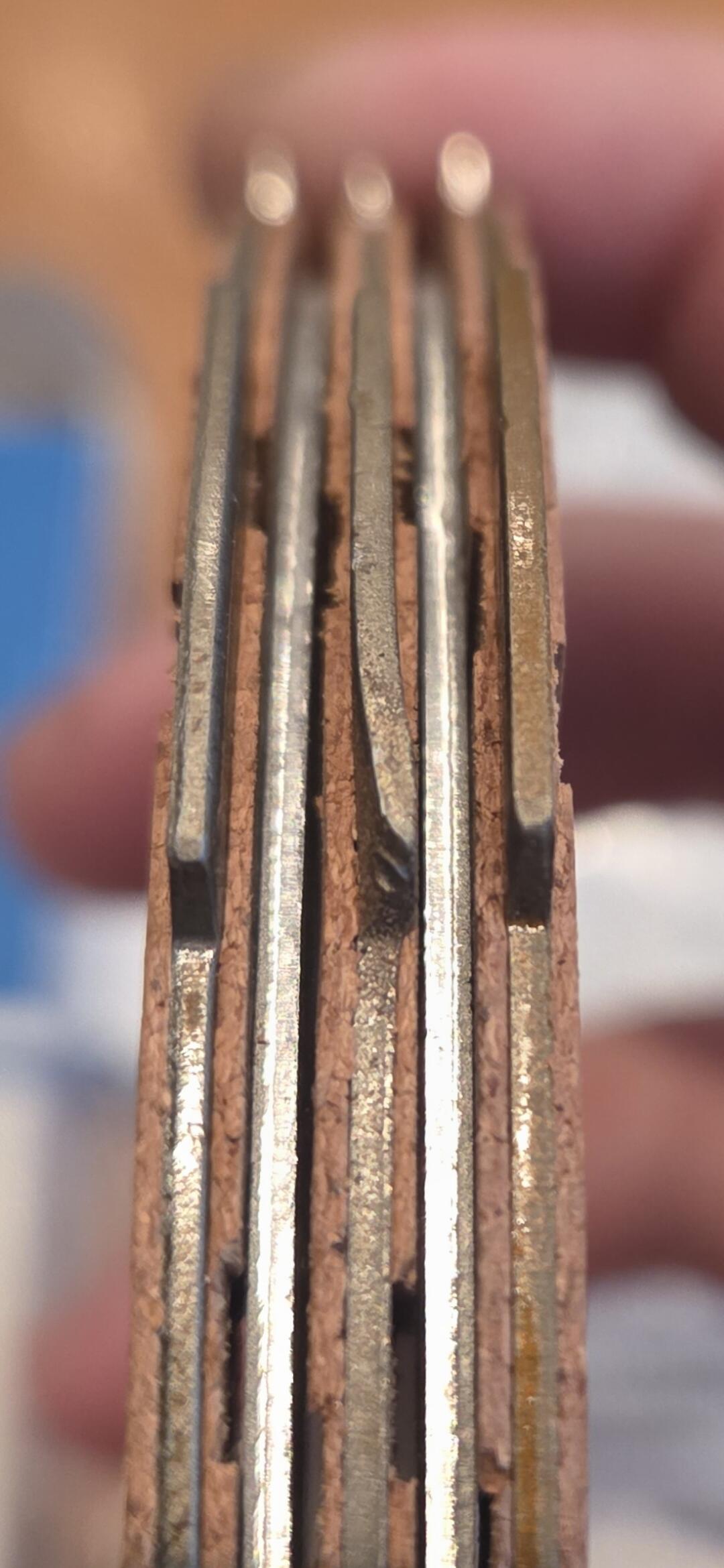

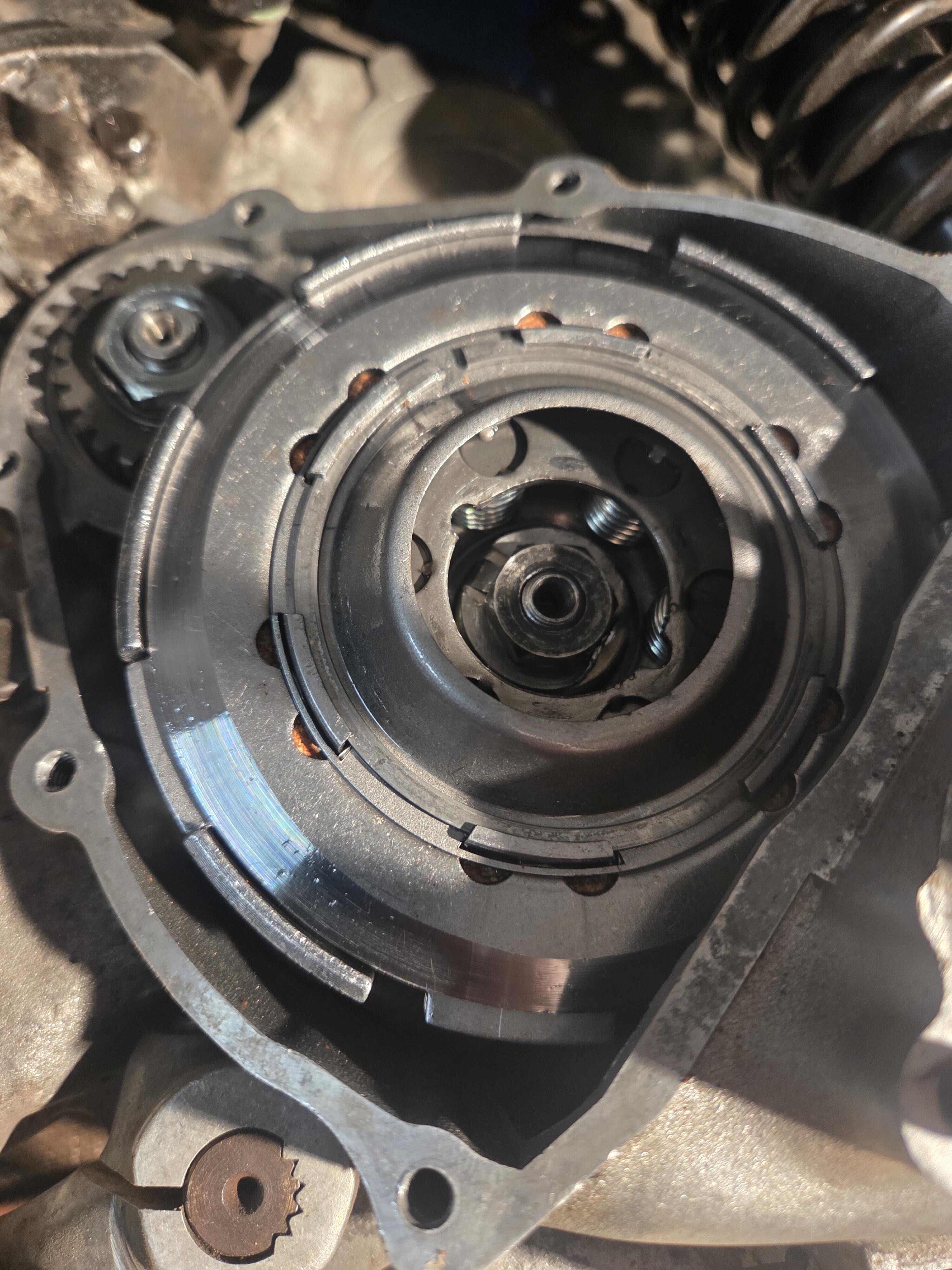

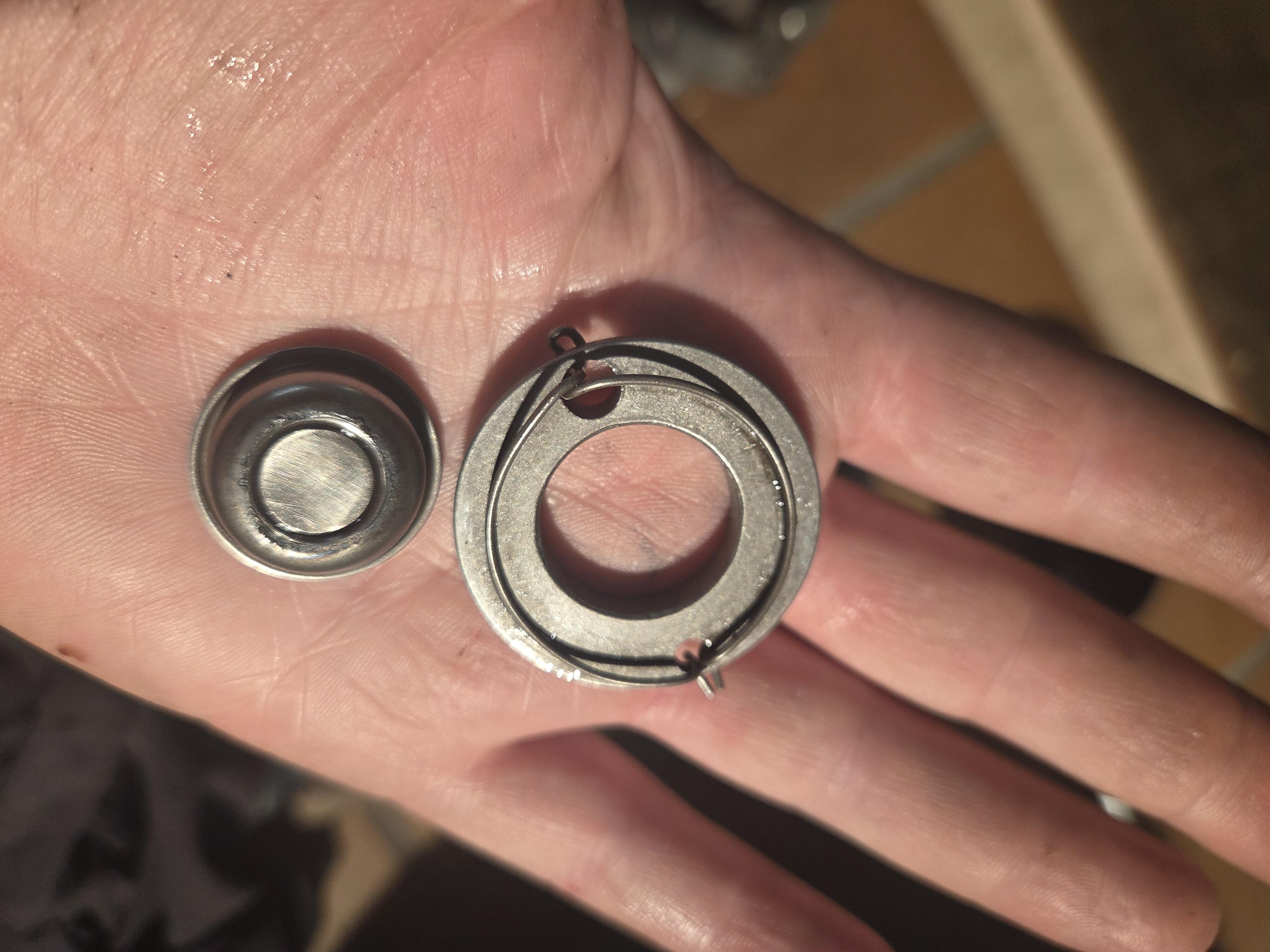

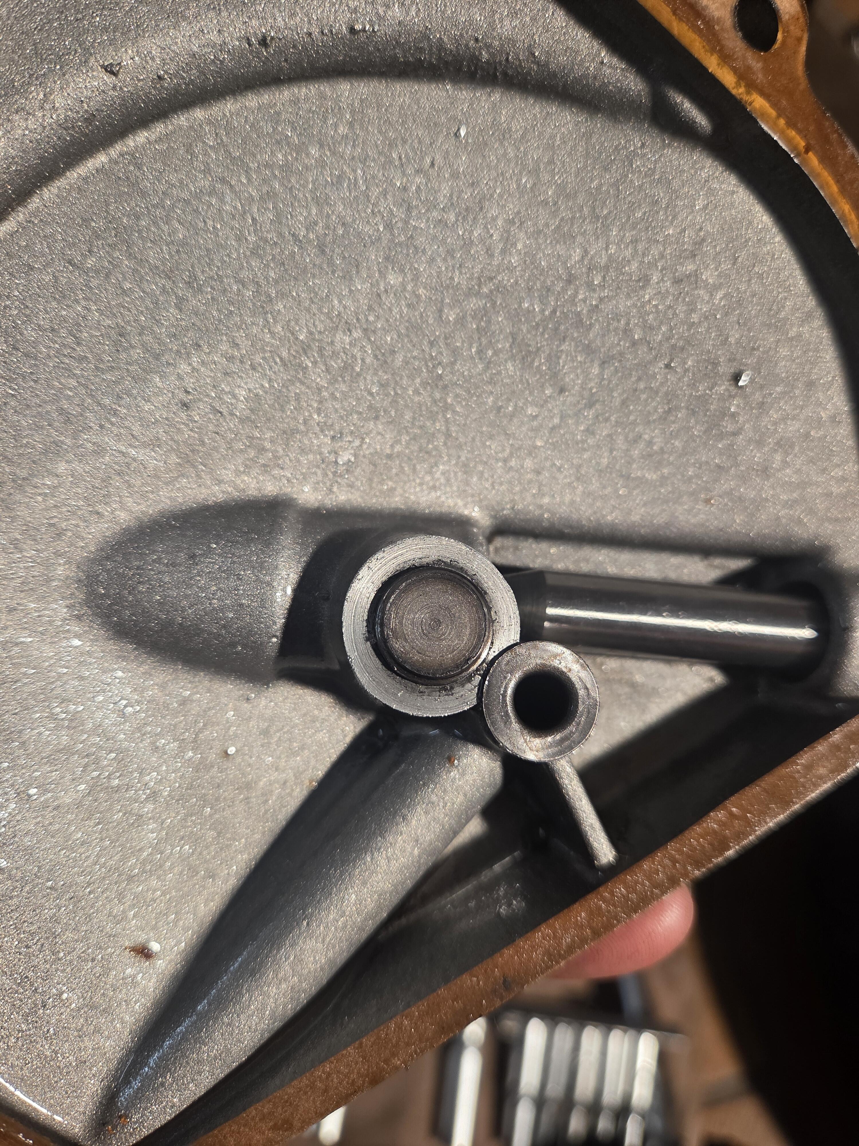

  3. Nach motor revision und anfänglichen Problemen mit vergaser und kupplung (kupplungskorb schleifte an primär).....schon wieder ein problem :( Heute habe ich die erste längere Fahrt nach der motor revision gemacht (dr102, shbc20, kupplungsbeläge die dazugehörigen federn und alle lager/Dichtungen) bis auf einmal der griff der kupplung leichtgängig war und die kupplung nicht mehr trennen wollte. zu hause erneut den kupplungsdeckel aufgemacht und das hier vorgefunden.... sind die federn der kupplung zu stark? Normaler verschleiss? Kann man die andruckplatte reparieren? kleben? oder direkt eine neue verstärkte kaufen? ich möchte einfach nur einmal fahren ohne den kupplungsdeckel danach öffnen zu müssen! 😀

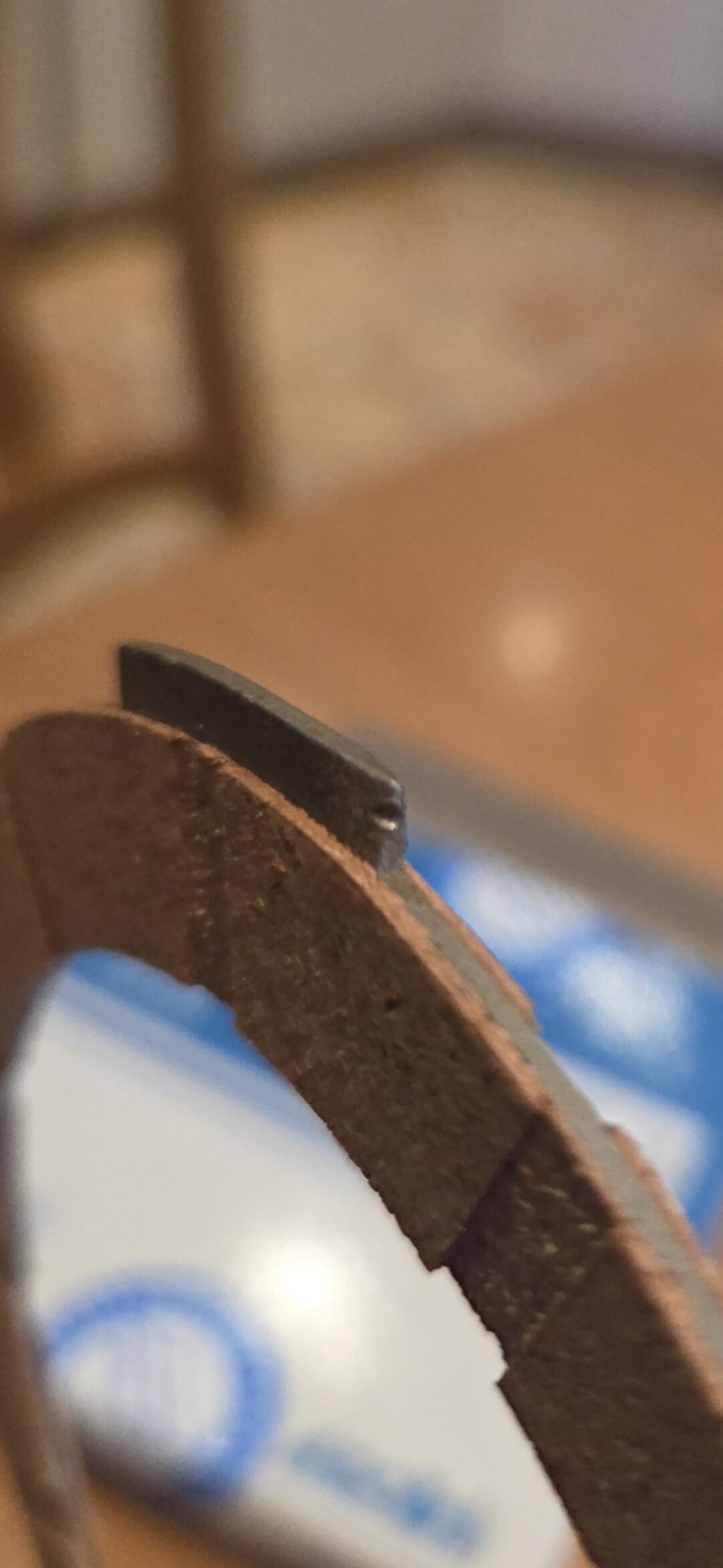

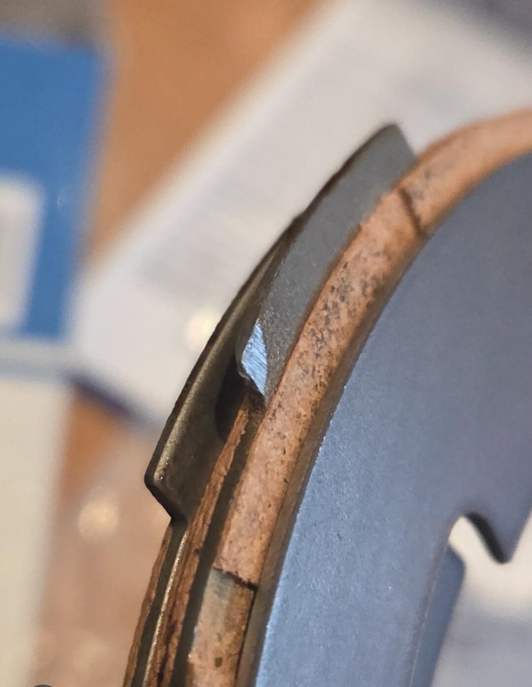

  4. Hallo zusammen! habe mich vorhin erst hier angemeldet und war sonst stiller mitleser :) Vor einigen Monaten habe ich mir eine pk xl2 gekauft und nachdem ich mit dem optischen Sachen jetzt durch bin, wollte ich den Motor revidieren. Es sind fast alle Teile nach längerer lieferzeit da. Leider sind die gelieferten kupplungsscheiben von polini beschädigt angekommen. (siehe foto) meint ihr die funktionieren ohne Beeinträchtigung? oder lieber zurück schicken und neue bestellen? vielen dank und lg pilmini
