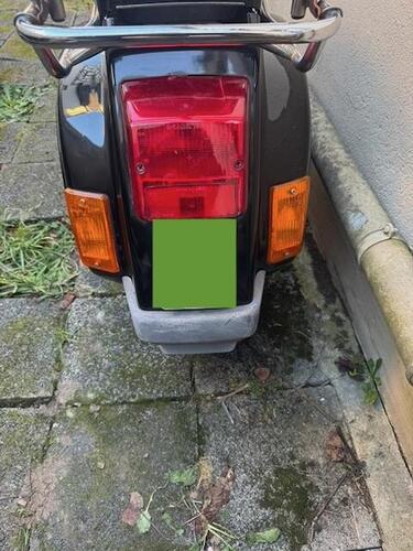

  8. Hallo und sorry für die lange Pause - wollte aber ein Update geben. Zum einen ein Bild des aktuellen Rücklichts. Oben ist ein Riss erkennbar, was ja Ursache der ganzen Überlegung war. Da ich wie gesagt, den Roller möglichst original erhalten möchte, habe ich mich jetzt auf die Suche begeben und ein Rücklicht (gebraucht) via Kleinanzeigen gefunden. Wenn der Zustand wie beschrieben ist, ist das Problem (vorerst) gelöst - "Sorgen" macht mir nur, dass das vermutlich keine Lösung für die Ewigkeit ist, weil diese Gläser (gerade, wenn sie so exponiert sind) halt schon auch mal kaputt gehen können. Was ist denn mit den Triom 220060 - ich nehme an, die passen auch nicht, davon findet man ja noch etwas mehr (zumindest mein aktueller Eindruck) - wobei auch hier gilt, alles gebraucht, nix neues mehr. Viele Grüße Thomas
  9. Okay, den Eindruck (Fantasiepreise) hatte ich auch schon. Highlight war ein komplettes Rücklicht (Glas+Reflektor) für 475,-€ .... Das Kleinanzeigen Rücklicht oben hab ich mal angefragt (Triom-Nummer abgleich), habe aber auch nicht so viel Hoffnung, dass das ein 220066 ist. Aktuell gibt es noch "Neu aus Lagerbestand" für 70,- irgendwo, das geht ja Angesichts der Situation fast. Wenn das HP Heck Rücklicht genauso selten ist, habe ich die Arbeit mit dem Umbau, die Kiste ist nicht mehr original und das Problem bleibt (mit anderer Teilenummer) bestehen... (und - ich weiss, ich stehe da relativ allein da - ich mag ja den Industriedesign-Charme der PK) Viele Grüße und vielen Dank für die ganzen Ideen! Thomas
  10. Hallo zusammen, ich hatte dieses Thema heute schon im vespaforum geposted und mir wurde geraten, diese Frage auch hier zu platzieren. ich bin seit kurzem (wieder) Besitzer einer PK 50 XL2 Elestart (V5X3T, BJ 1995) in erfreulich gutem Zustand. Die paar Kleinigkeiten, die zu bemängeln wären, behebe ich derzeit nach und nach. Beim Rücklicht komme ich gerade an meine Grenzen: verbaut ist ein Triom 220066, das Rücklichtunterteil ist ja Teil der Plastik-Heckverkleidung. Leider hat das Glas einen Sprung (nicht dramatisch, würde mir trotzdem gern vorsorglich mal ein neues Glas besorgen). Das 220066 ist im Moment (Dez 2025) sehr schwer, und wenn dann nur zu teilweise absurden Preisen zu bekommen. Gibt es dafür eine alternative, die auch passt? (Ich wollte jetzt nicht das ganze Heck umbauen, ich versuche, die Vespa so original wie möglich zu lassen). Wenn es keine Alternative gibt, kaufe ich halt das Glas für 70€, (das billigste "neu" Angebot, das ich gefunden habe), aber toll ist das natürlich nicht... Viele Grüße Thomas
