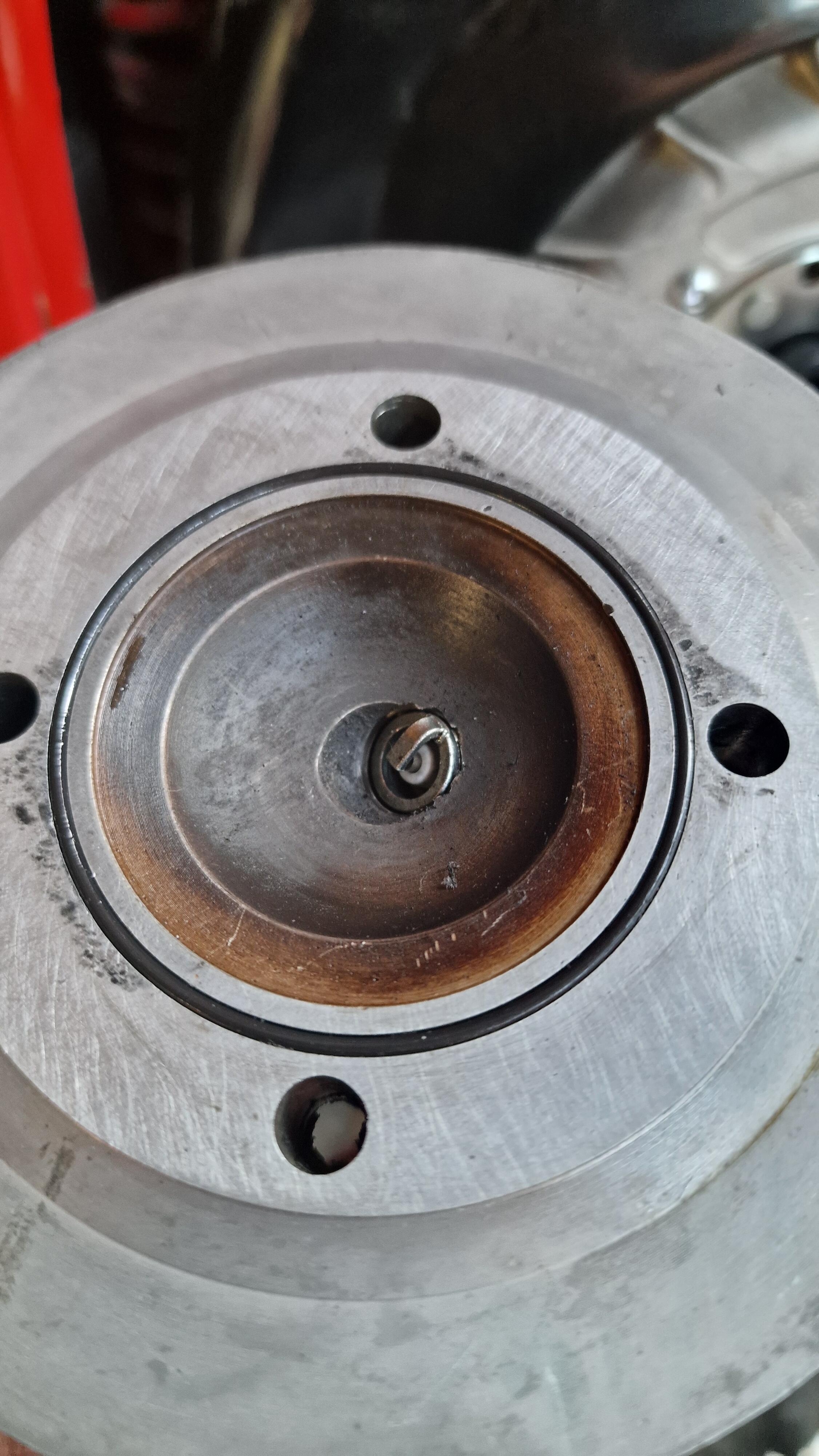

Servus olle, Ich besitze einen Malossi MMW 136 Zylinderkopf diese ist montiert auf meine Polini 133 GG. Ich bin mir jedoch unsicher, welche Zündkerze dafür geeignet ist..🤔 Die Gewindelänge im Zylinderkopf deutet nach meine meinung, auf eine Kurzgewinde zündkerze hin. Die Position im Brennraum hingegen spricht nach meine meinung für eine Langgewinde zündkerze.. Ich finde irgendwie das die Kurzgewinde zündkerze etwas zu tief sitzt, nicht schön im brennraum und sich in ihrem kleinen Brennraumbereich viel Kohlenstoff abgelagert hat.. Wer kann mir helfen? Dankschee
