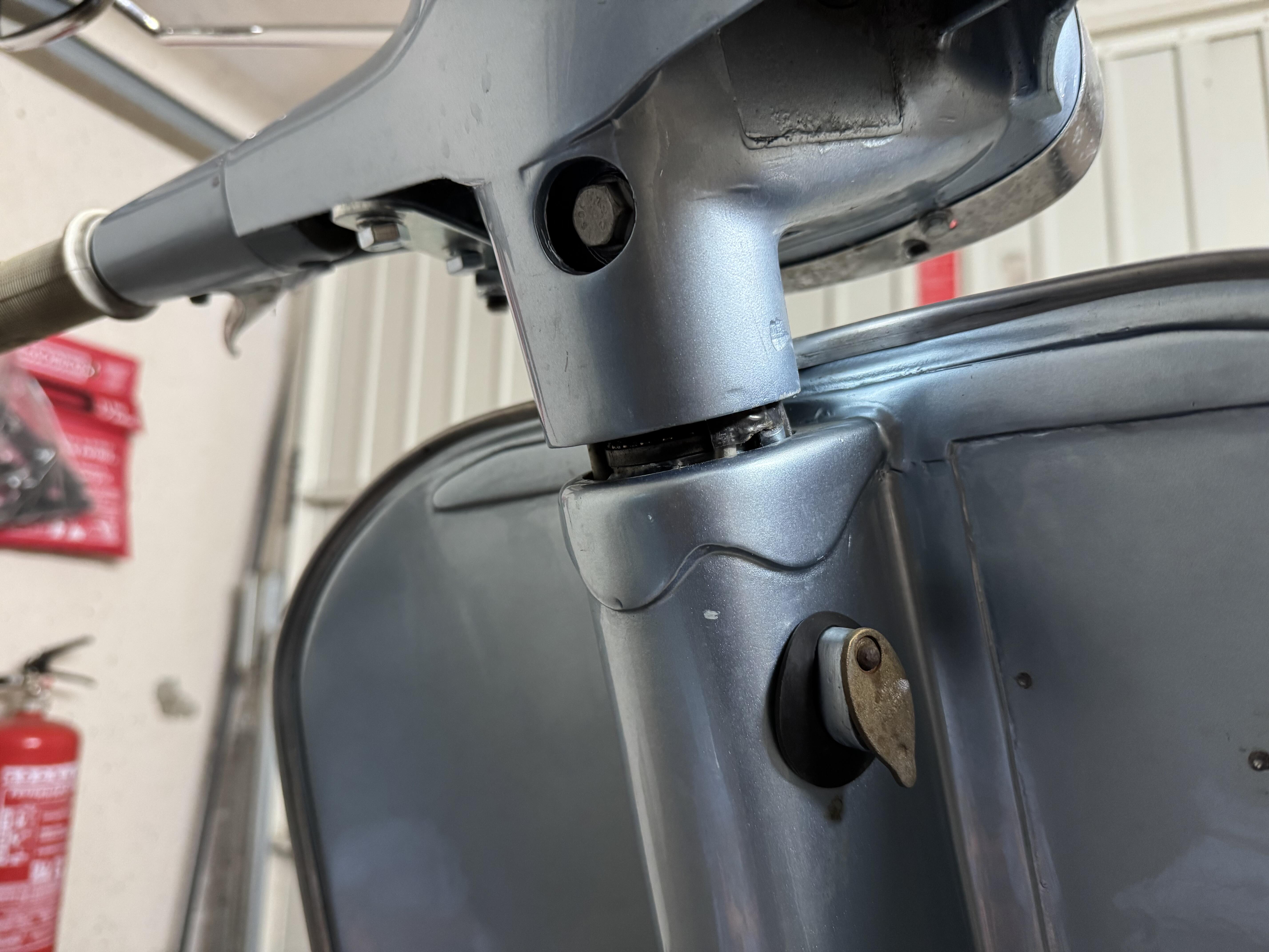

  1. Hi. Bei meiner Sprint beträgt der Abstand zw Lenkerunterkante und Rahmen 10mm. Normal sind wohl so 3-5mm. Dh das Lenkrohr ragt zu weit oben raus. An was kann das liegen? VG Holger

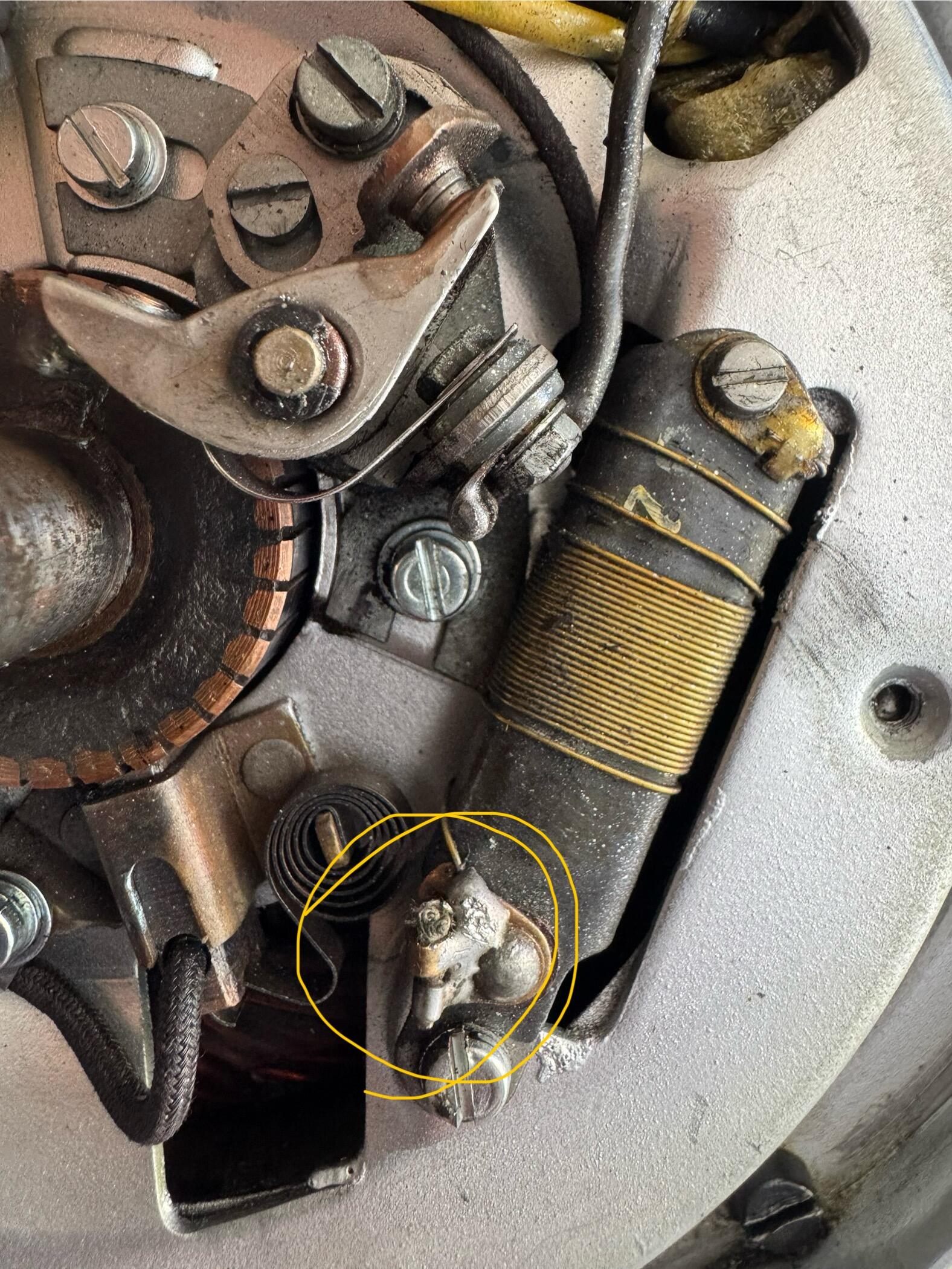

  10. kann mir jemand ein Detailbild von seiner Lima senden ?
  11. Für was ist denn diese Spule? 2. Frage: aus der Lima kommen 3 Kabel: 1 an die Zündspule und 2 zum Regler. Kann man messen welches Kabel wohin am Regler gehört ?
  12. Hi. Da meine Lima nicht lädt, hab ich sie heute mal aufgemacht. Mir scheint, da fehlt ein Anschlusskabel. Siehe Bild. weiss jemand wo das Kabel hinführen sollte ? vG Holger
  13. Vermute ich auch. Werde es mal mit nem anderen versuchen und Rückmeldung geben.
