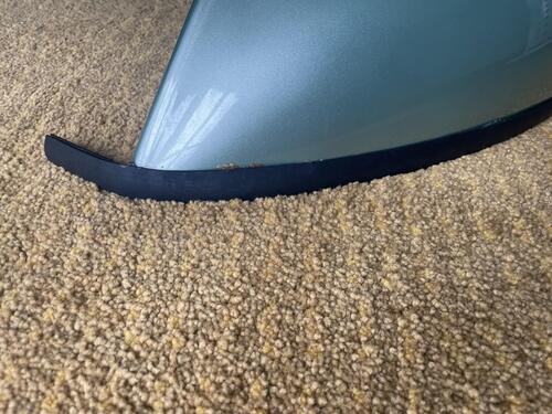

Hab jetzt nochmal andere, deutlich dünnere Gummis verbaut und mit denen funktioniert der Verbau richtig gut. Kein Kleber usw. Also Augen/ Ohren auf beim Kauf.

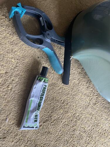

Hallo in die Runde. Bin jetzt wirklich am finalisieren und Versuch den Gummi auf den Seitenbacken zu fixieren. Ist eine riesen Sauerei und hält nix!!!😩 Wie geht das elegant ohne das die Hälfte an Kleidung oder an meinen schön lackierten Teilen rauskommt?- BGM Voltage Regulator anschließen

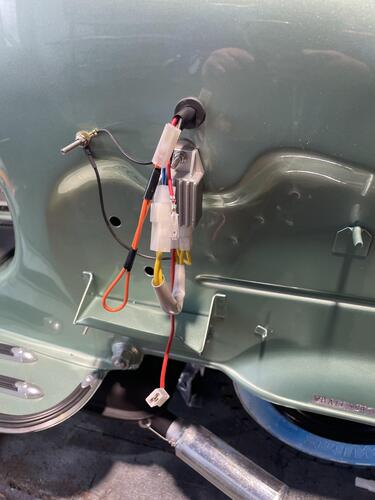

Alles gut. Ich bin schon der. Hatten immer zum Probelauf eine Batterie dran gehängt. So aber jetzt zu meinem eigentlichen, immer noch unverständlichen Problem. Hab jetzt die Verkabelung, wie oben beschrieben, geändert. Also blau und rot auf die zwei gelben, schwarz auf Masse. Jetzt kommt Strom vorne zum Schalter und den Verbrauchern, aber nie und nimmer 12V. Die Lichter leuchten nur sehr leicht. Wie krieg ich da mehr drauf???- BGM Voltage Regulator anschließen
Bei mir ist blau und schwarz auf die 2 gelben- BGM Voltage Regulator anschließen

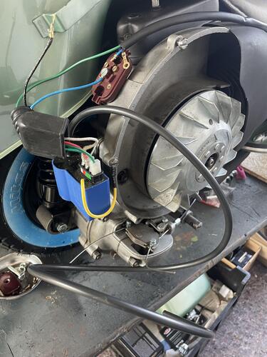

Hab jetzt am WE den Spacer Ring mit 2 mm verbaut. Zusätzlich hab ich noch das Unterlegpaket aus dem BGM Set mit 2 mm unter den Pickup untergelegt. Jetzt hab ich die Flucht zum Polrad und einen guten Zündfunken. Danke nochmal für alle Tips.- BGM Zündung VBA1t

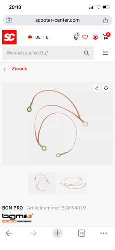

Hab auch gelesen, dass auch fehlende Maße ein Thema sein könnte. Hab mir zusätzlich noch eine Masseleitung von SC gekauft. Hab aber leider keine Ahnung wie die verbaut wird.- BGM Zündung VBA1t

Hab ich gestern auch schon probiert. Leider war es das nicht. Hab was gelesen von 0,4 mm Spalt zwischen Schwungrad und Stator. Weiß aber nicht wie man sowas messen könnte?- BGM Zündung VBA1t
Hallo in die Community. Hab bei meinem Neuaufbau meiner VBA1t eine BGM Zündung von SC verbaut. Jetzt krieg ich keinen Zündfunken hin, obwohl eigentlich nur 4 Kabel gesteckt werden müssen. Hatte jemand schon das gleiche Problem? Wer kann helfen?- Aufbau Gabel VBA1T falsch?
