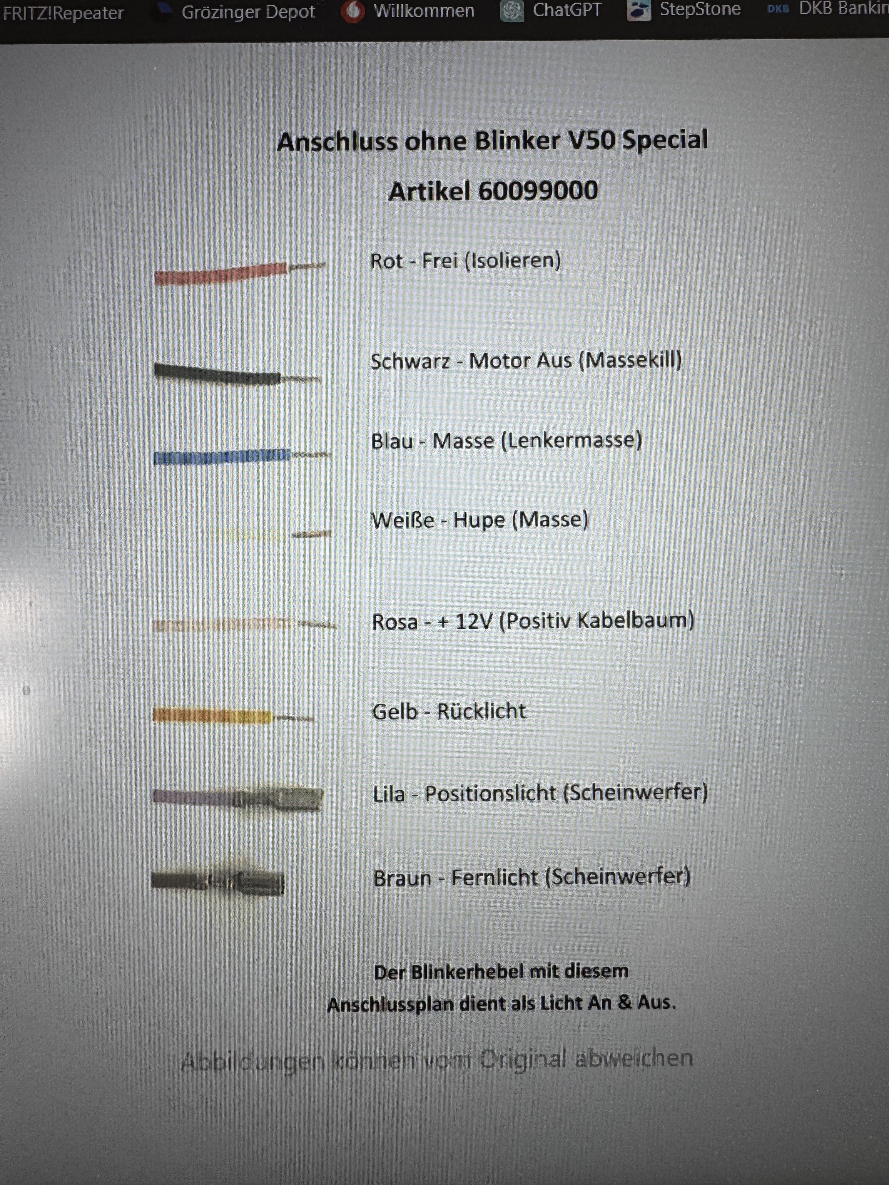

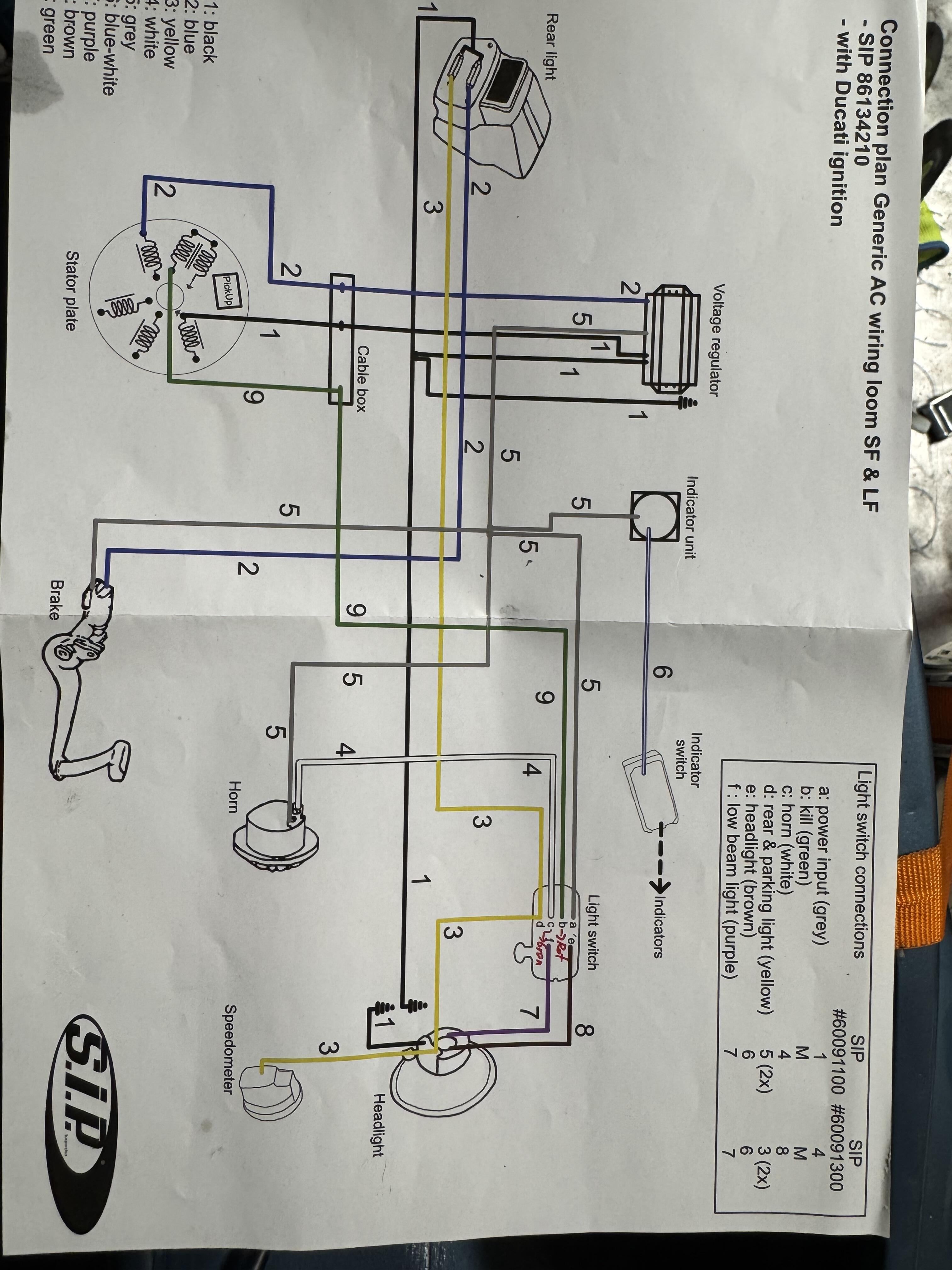

  3. Ich habe den Kabelbaum und den dazugehörigen Schaltplan von Sip (siehe Bild) und dann habe ich mir doch einen anderen Lichtschalter geholt. Ist ein Schließer ebenfalls von Sip (Art.-Nr.: 60099000) Wäre cool wenn du mir da helfen könntest mit dem verbinden von den Kabel. Vielen Dank!
  4. Hallo zusammen, Ich möchte gerne dieses Thema nochmals aufgreifen da ich vor diesem besagten Thema stehe und nicht weiter komme. Ich habe den Schalter (Nr.1 vom Resokick) umgebaut auf Schließer und möchte jetzt gerne das mit meinem SIP Kabelbaum (SIP 86134210 Ducati Zündung) verbinden. Kann mir hier jemand weiterhelfen?
