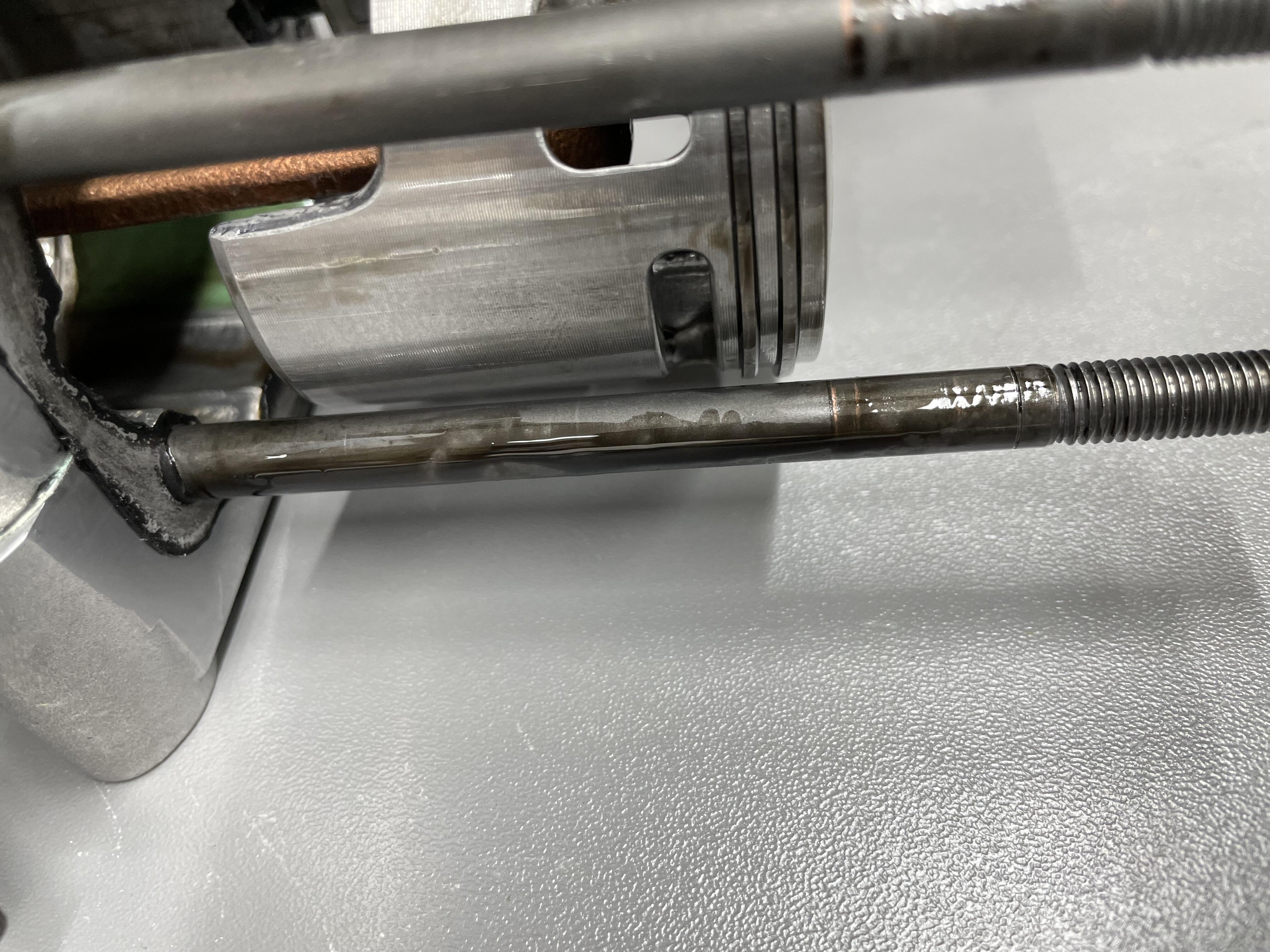

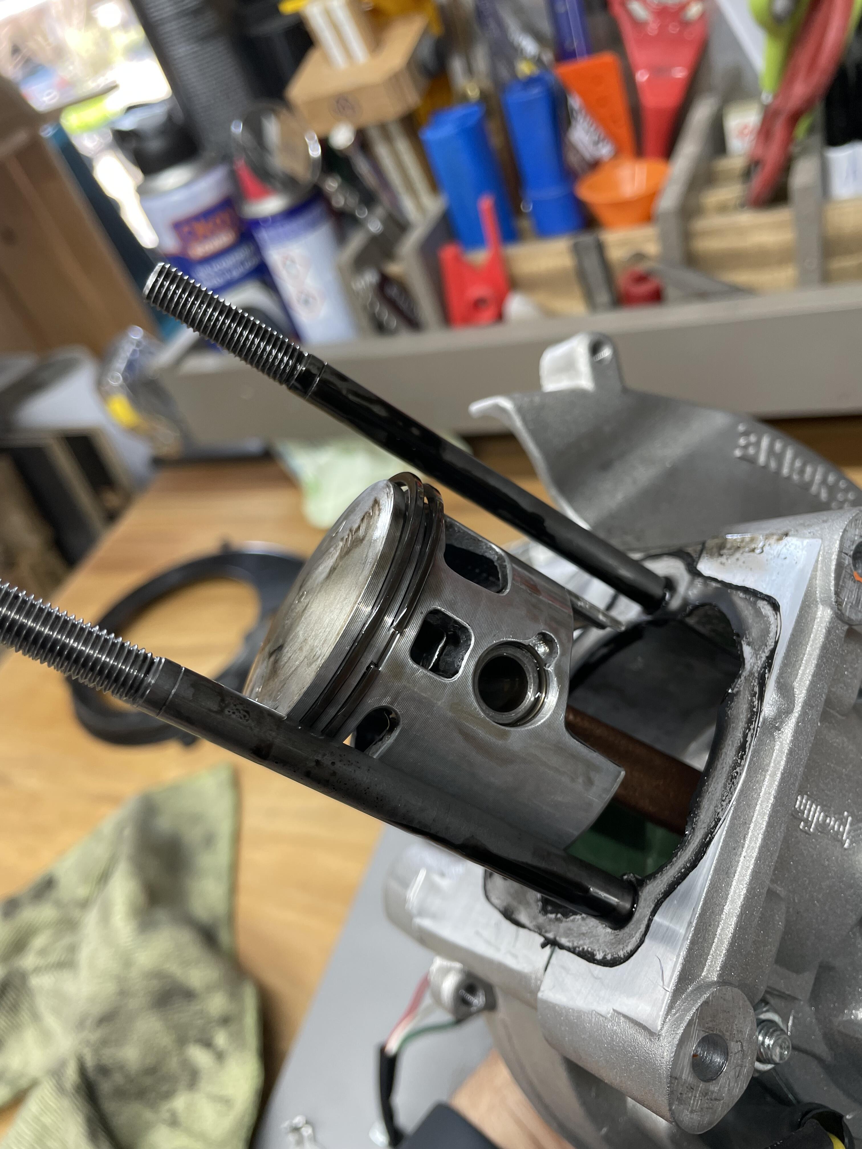

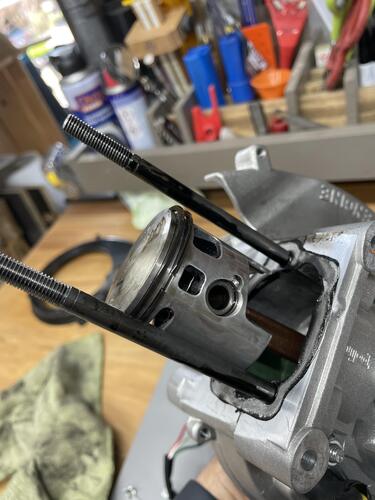

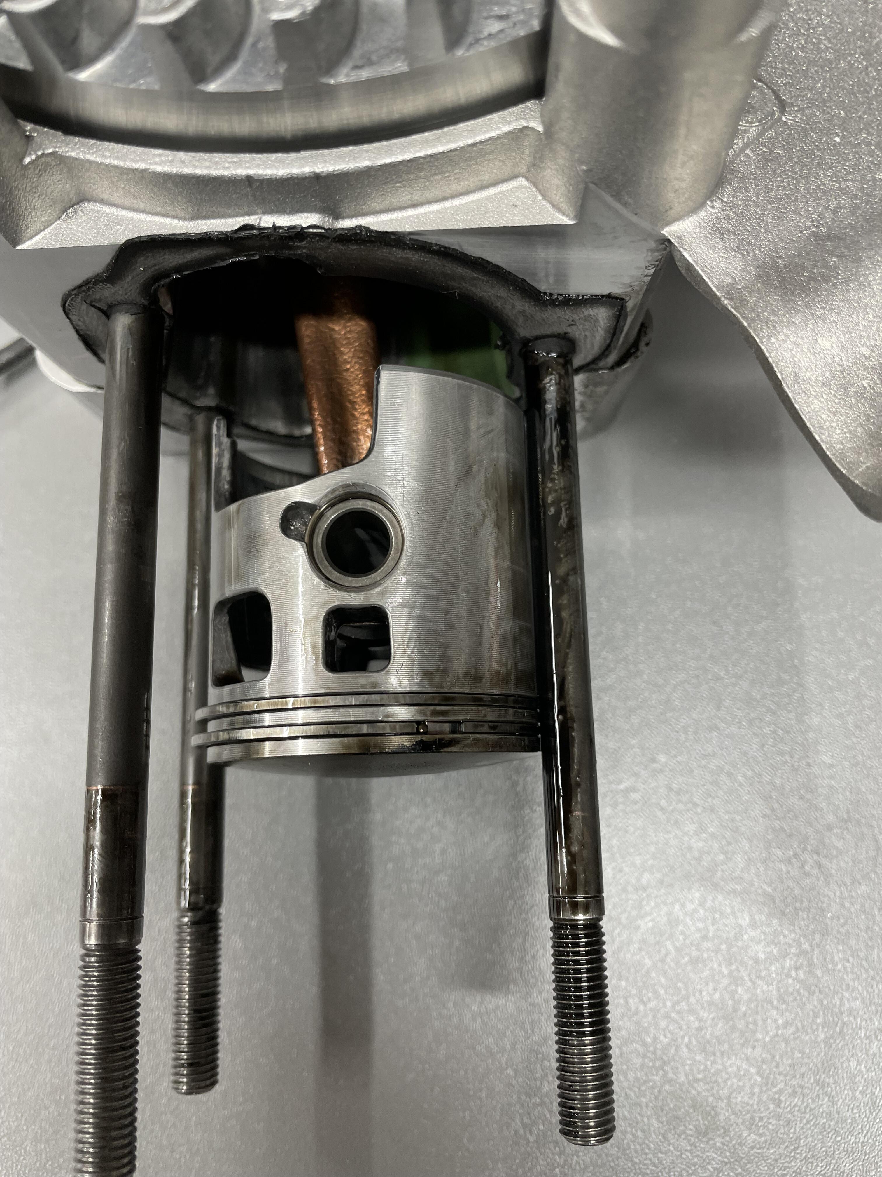

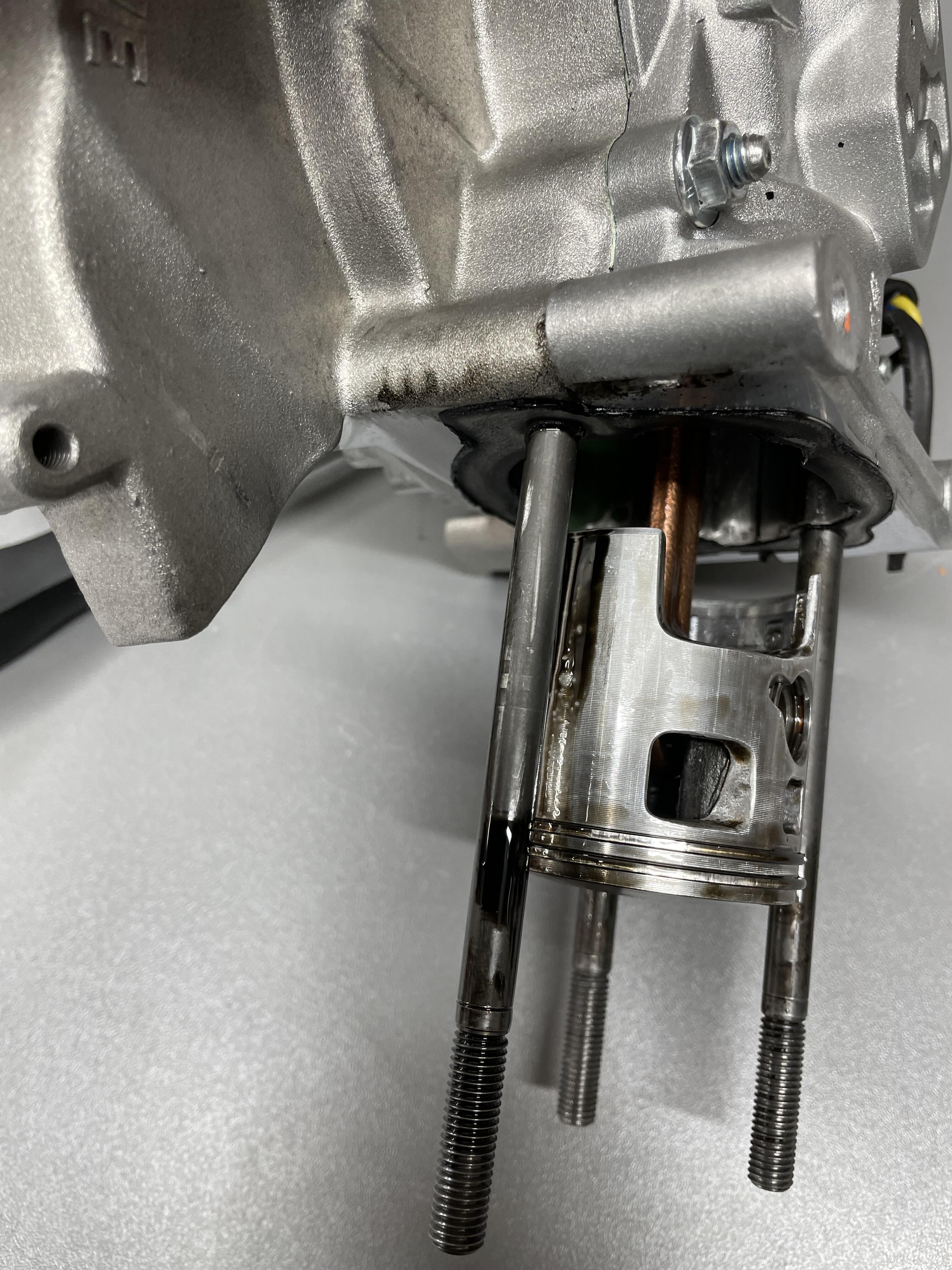

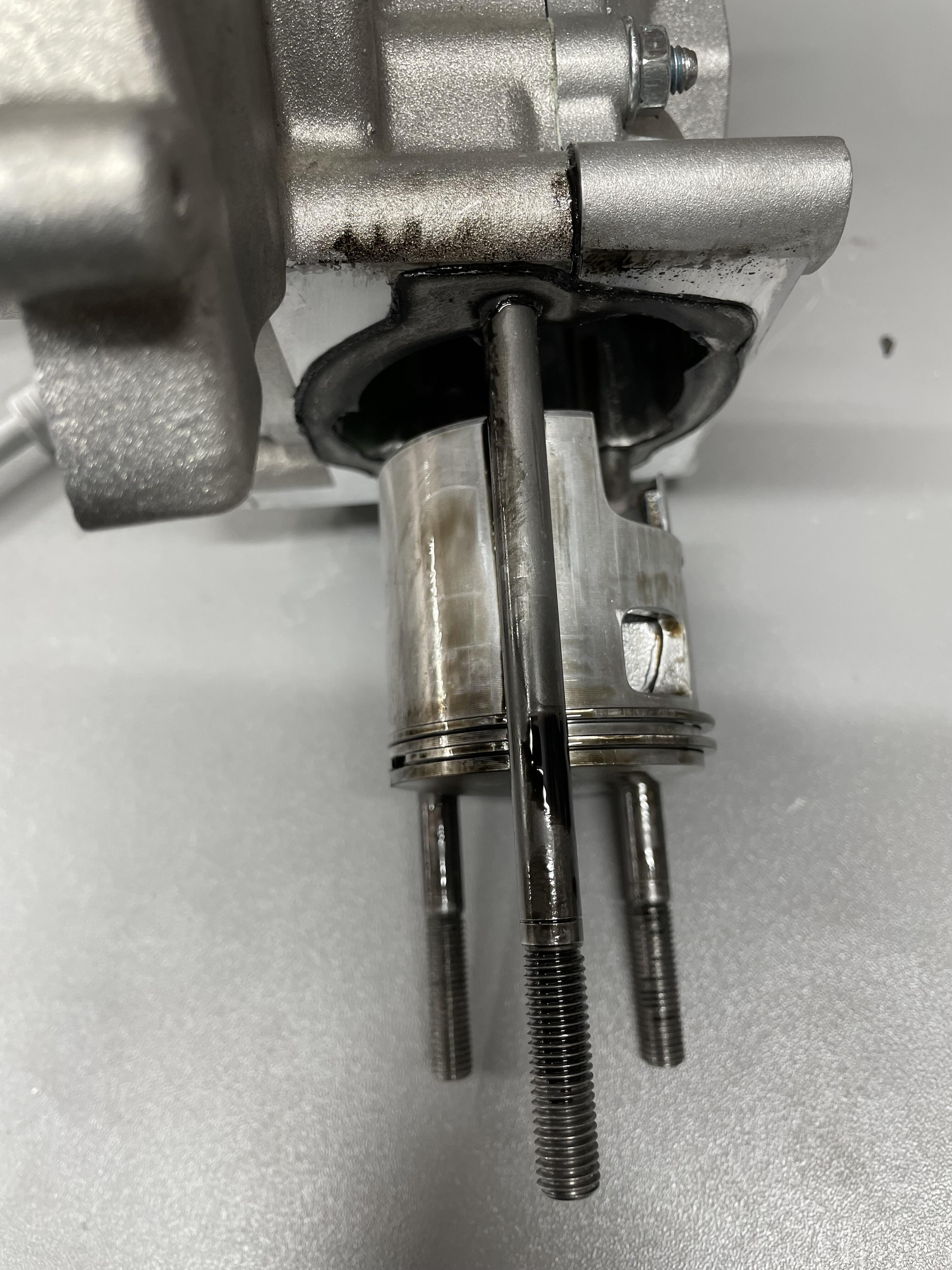

  19. Hallo Zusammen War heute auf der ersten Probefahrt. was soll ich sagen, enttäuschend 😠 Nach GPS 58km/h mono mit 80iger Pully und einem 8.5er getriebe und Sito Plus. Was noch dazu kommt starke Vibrationen, stärker als beim ersteinbau, und es siift zwischen Zylinderkopf und Zylinder raus. Kerze ist eine 7er ngk verbaut. Was mir beim zündungseinbau aufgefallen ist das der Startor leicht verdreht werden kann wenn die Schrauben nich ganz angezogen sind, sprich keine 💯 ige feste Position hat. Es ist die Elektrische Zündung von SIP. Anbei noch Fotos von dem Motor.
