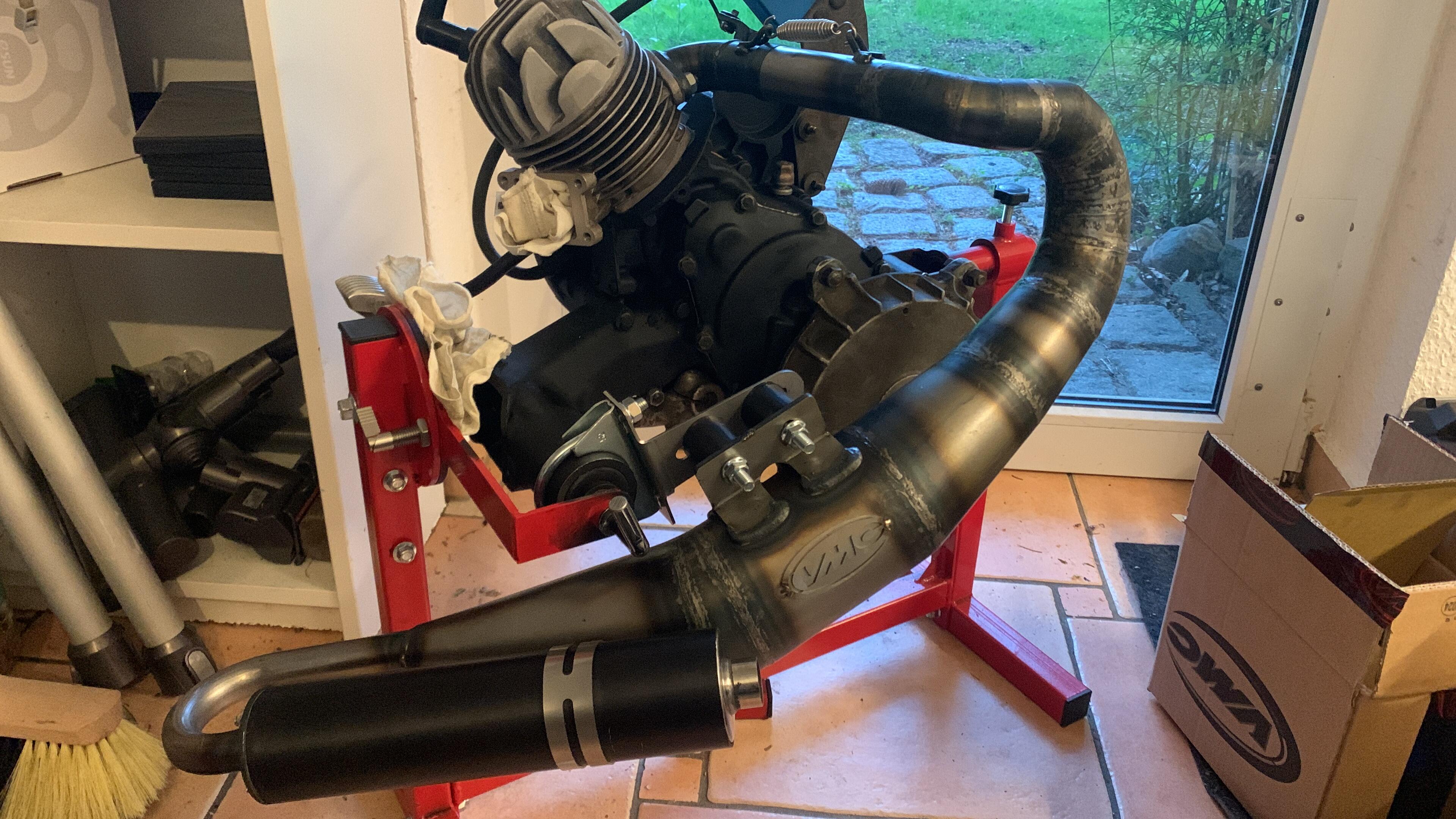

Bin noch nicht viel weiter. Hab jetzt den VMC Fifty’s geholt – kleiner Reso, sollte für den Anfang reichen. Der ASS aus Metall für den PK-Rahmen ist noch in Arbeit, zieht sich leider. Die 50 Spezial ist auch noch nicht so weit, dass der Motor rein kann. Motor hab ich am Wochenende abgedrückt: minimal undicht am Auspuffflansch, Membran (trotz Papierdichtungen) ist dicht. Wenn der ASS fertig ist, teste ich mal mit der Dexter Box. -

Oster-Update: Nebenwelle, Überströmer & Ansaugstutzen Hey Leute, melde mich mal wieder mit einem kleinen Fortschrittsbericht. Hab die Ostertage genutzt und mich an den Motor gesetzt. Die Nebenwelle habe ich wie geplant mit Lager-Dummys eingesetzt – passt alles top! Kein Spacer nötig, der Kupplungsmitnehmer schleift nicht am Korb, und die DRT-Primär läuft sauber ohne zu streifen. Schon mal ein gutes Gefühl. Als nächstes habe ich die Überströmer angepasst. Die mitgelieferten Dichtungen hatten witzigerweise nur die kleinen, originalen Öffnungen – also hab ich die erst auf die Kanäle im Zylinder angepasst und das Ganze dann aufs Gehäuse übertragen. Dremel raus, tief durchgeatmet und los. Hatte echt Bammel, irgendwo durchzubrechen, deswegen hab ich’s vorsichtig und eher dezent gemacht – nicht bauchig gefräst oder so, sondern nur so weit, dass die Kanäle sauber offen sind. Sollte erstmal reichen für den Anfang. Motor ist jetzt komplett zusammengebaut. Für den Start hab ich den 24er Gaser mit einer groben Wurfbedüsung versehen: 118er HD und 52er ND – und siehe da, der Motor läuft! Nächstes Thema ist jetzt der Ansaugstutzen. Der passt zwar ins Loch meiner PK, aber der Vergaser liegt damit auf dem Boden auf. Bin gerade am Überlegen, ob ich mir was aus hitze- und benzinbeständigem Material 3D-drucke oder ob ich mir einen passenden Stutzen schweißen lasse. Mal sehen, was da am Ende praktikabler ist. Soweit erstmal von mir. Wenn jemand Tipps für den Stutzen hat oder was Ähnliches gebaut hat – immer her damit! Grüße! -
