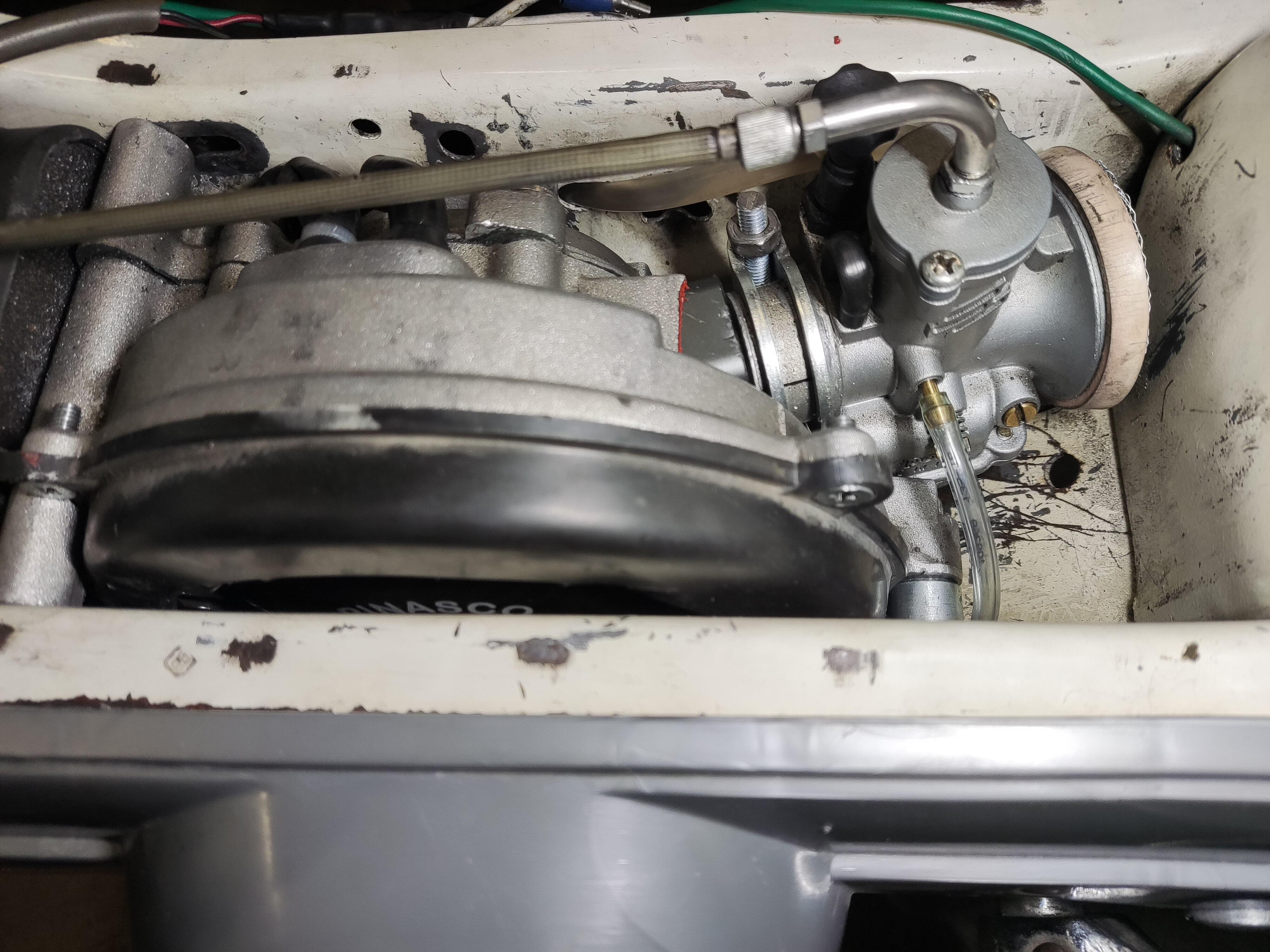

SwissV8 antwortete auf The Benny Racer's Thema in Mofas und Mopeds (Piaggio/Motovespa/Peugeot/Motobecane/Velosolex etc bis 1990)Übrigens der Polini CP 17.5 mm passt auch rein, einfach nur mit Filtergitter. Nur mit dem Trittbrett klappt es nur, wenn man es ein wenig höher legen würde. Hier aber in einem Mono Ciao eingebaut. Dazu habe ich die Langlöcher für den Motor ein wenig nach vorne erweitern müssen, und habe einen längeren Keilriemen verbaut.

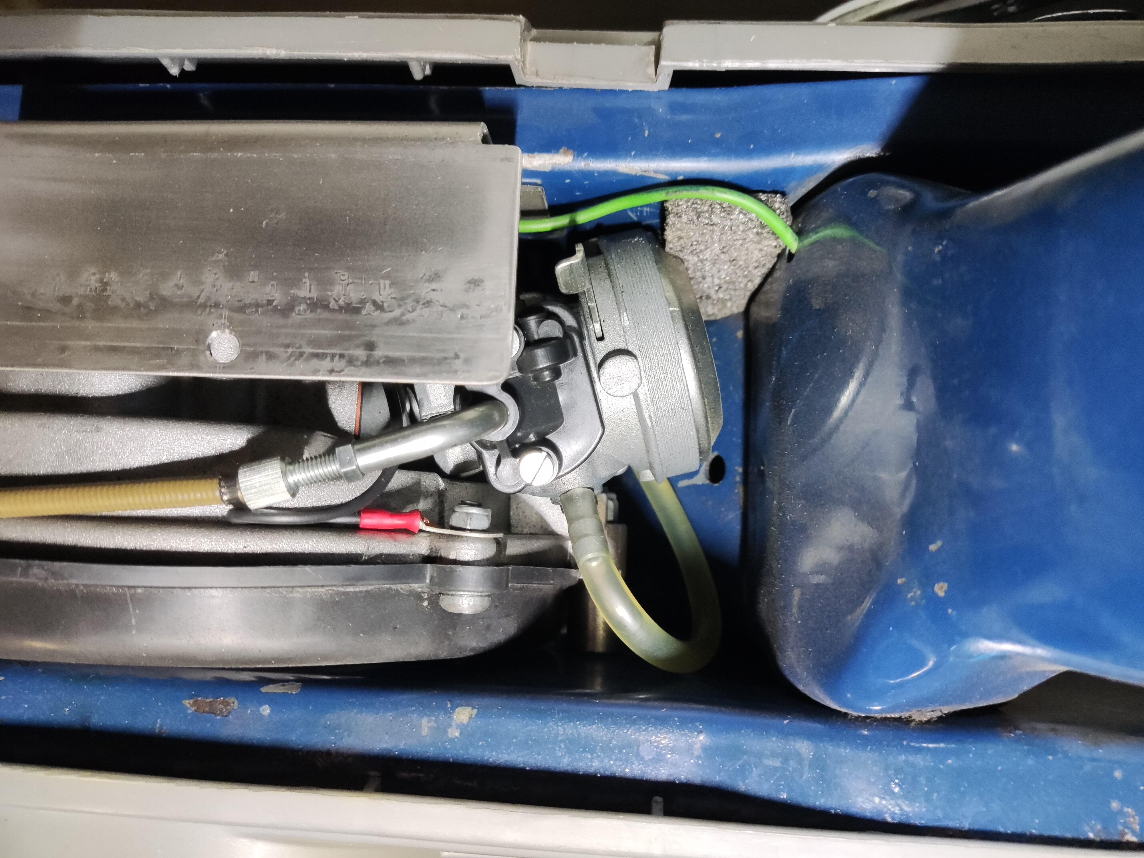

SwissV8 antwortete auf The Benny Racer's Thema in Mofas und Mopeds (Piaggio/Motovespa/Peugeot/Motobecane/Velosolex etc bis 1990)Ich habe einfach nur ein kleines Stück Ethafoam das ich zurecht geschnitten habe dazwischen geklemmt, damit der Filter nicht raus fallen kann. Bisher hält es. Und wenn man den Filter ganz wenig am Rand biegt, klemmt er zudem noch ein wenig im Vergaser.
