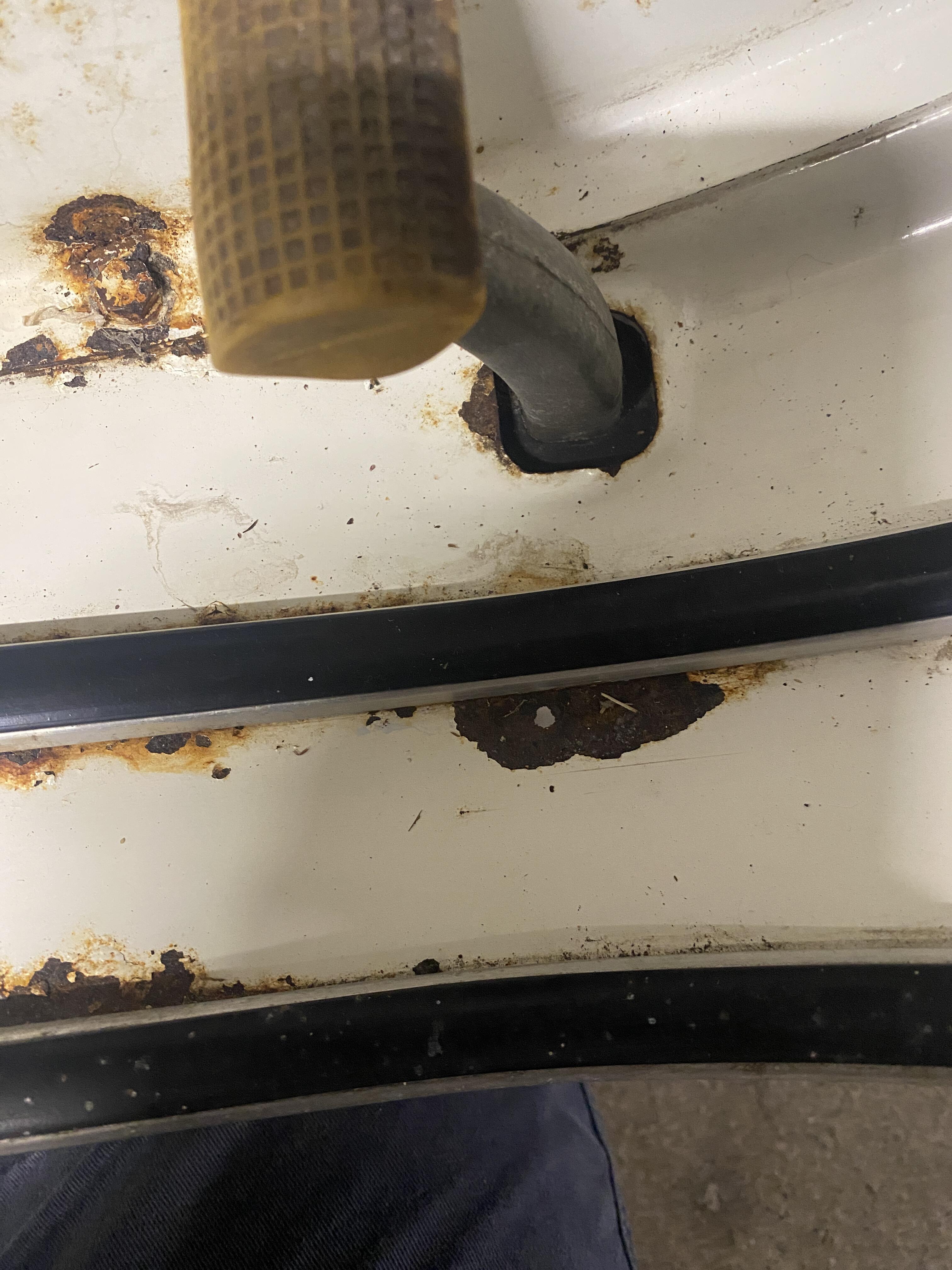

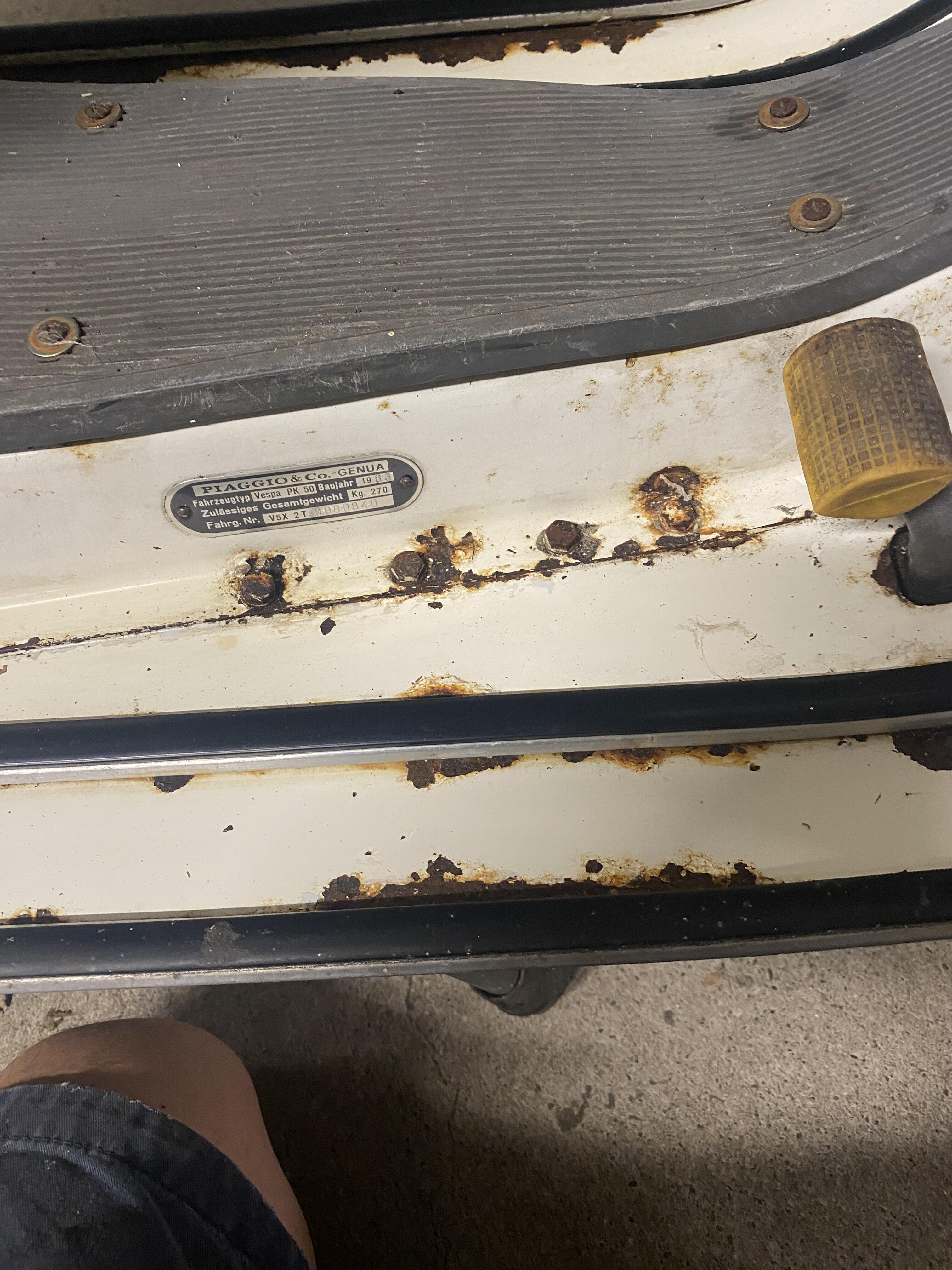

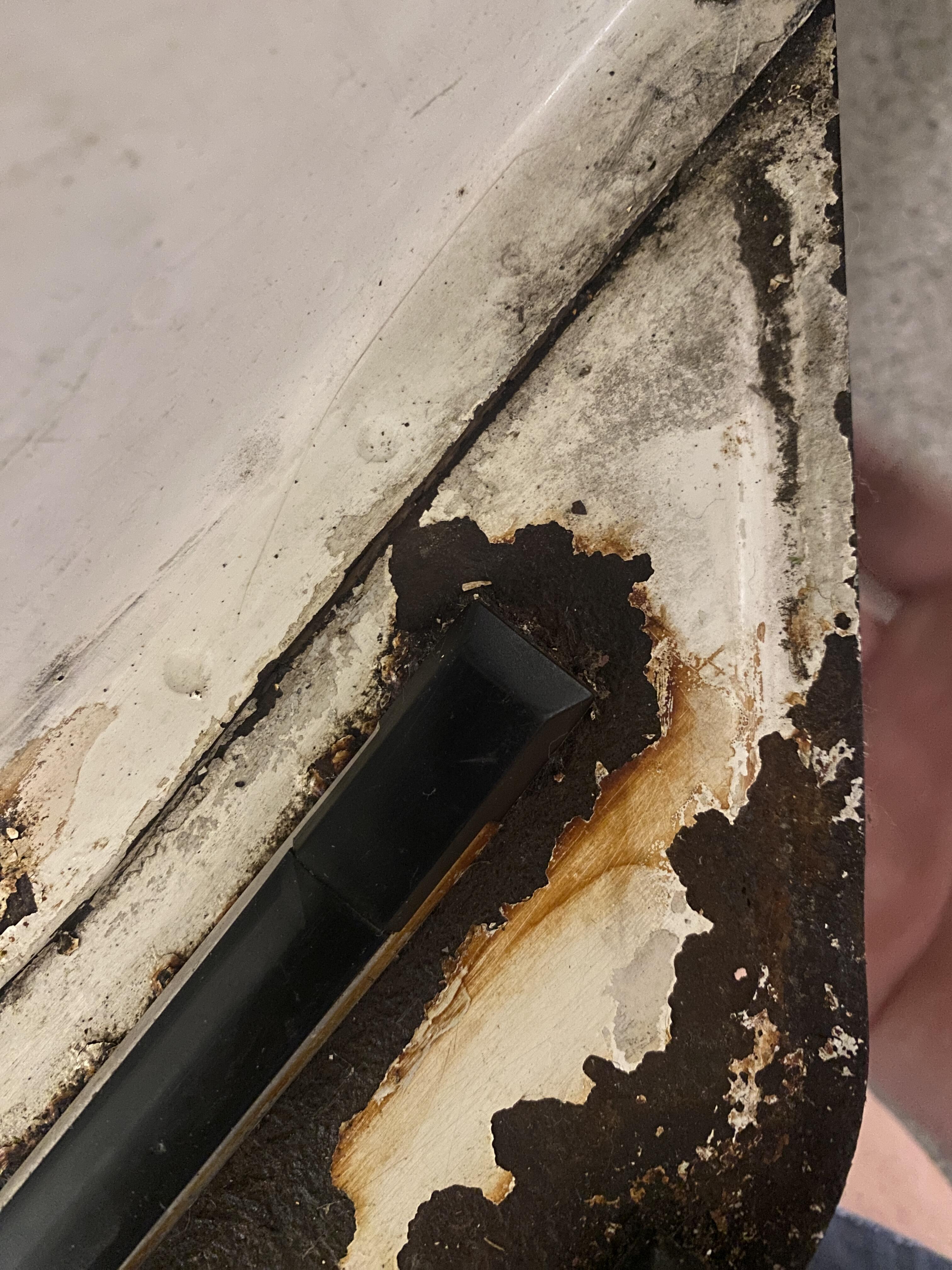

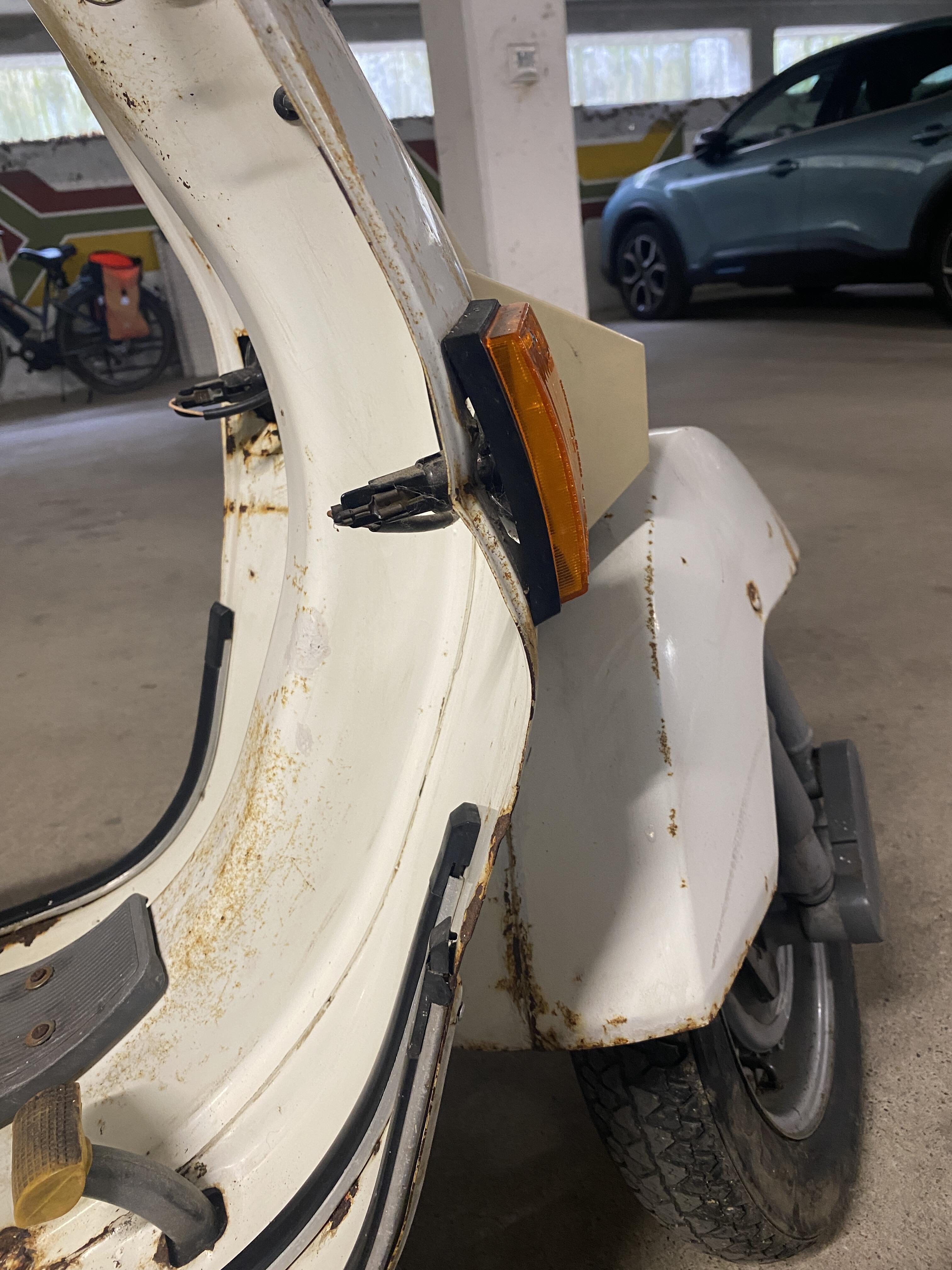

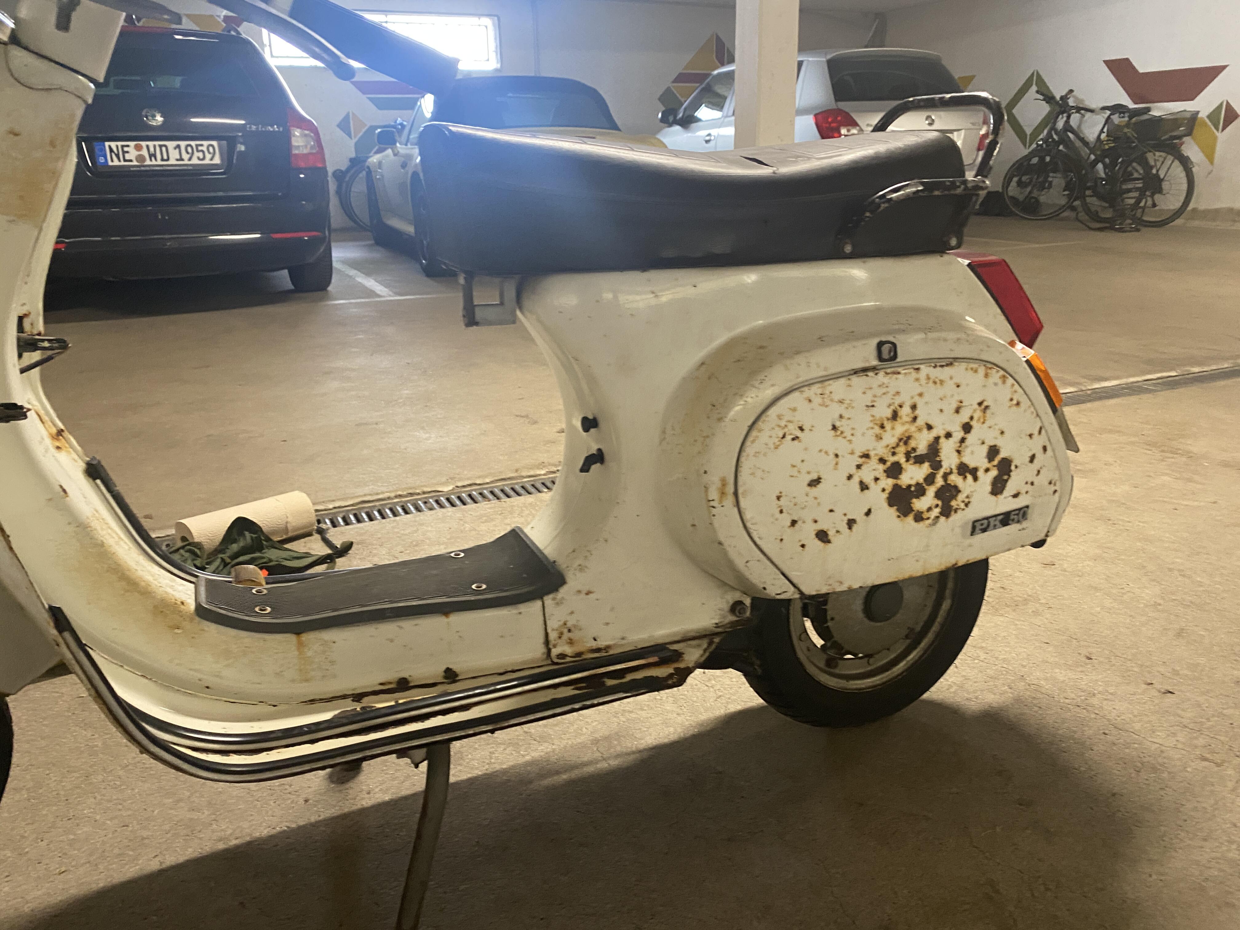

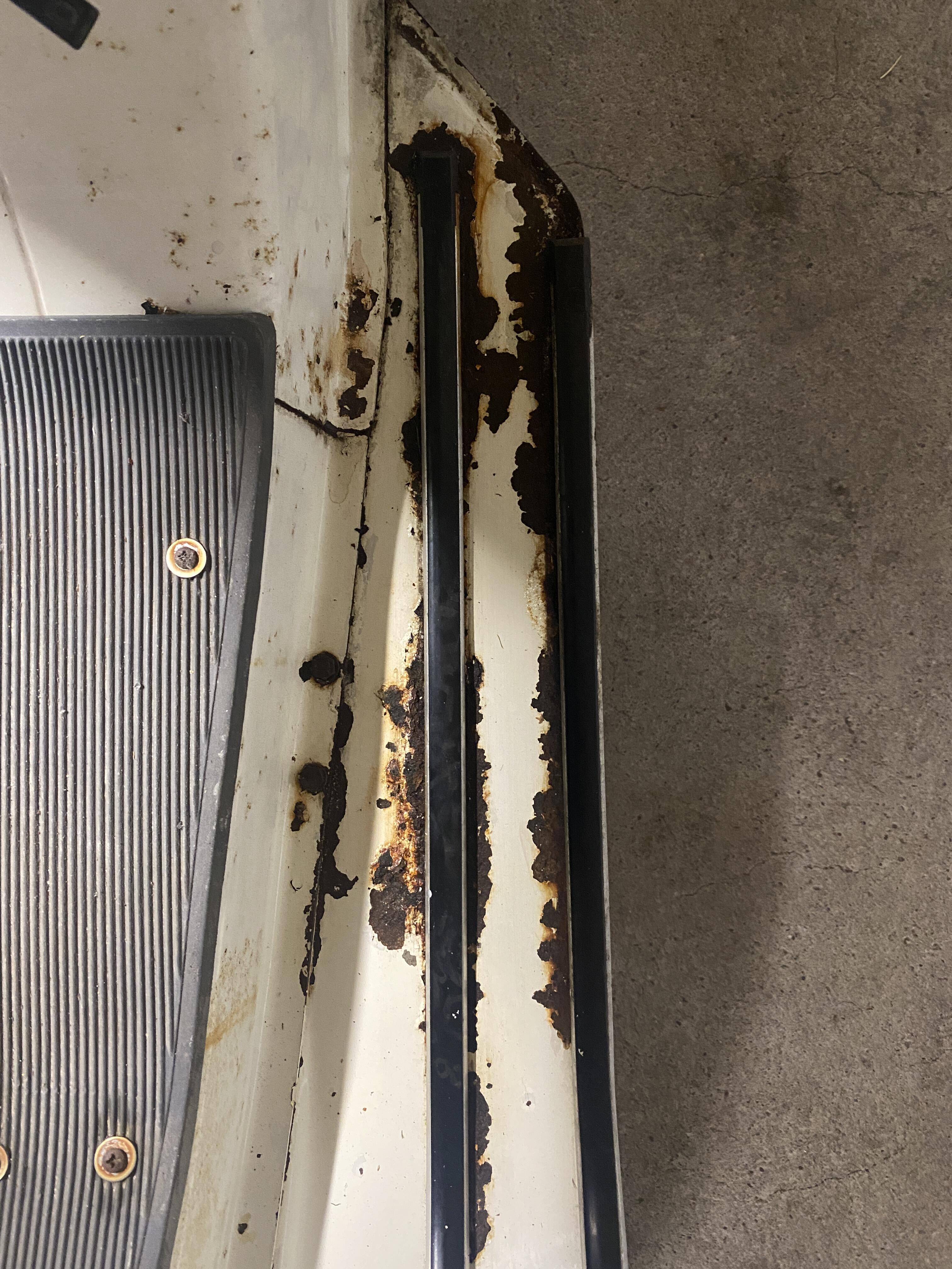

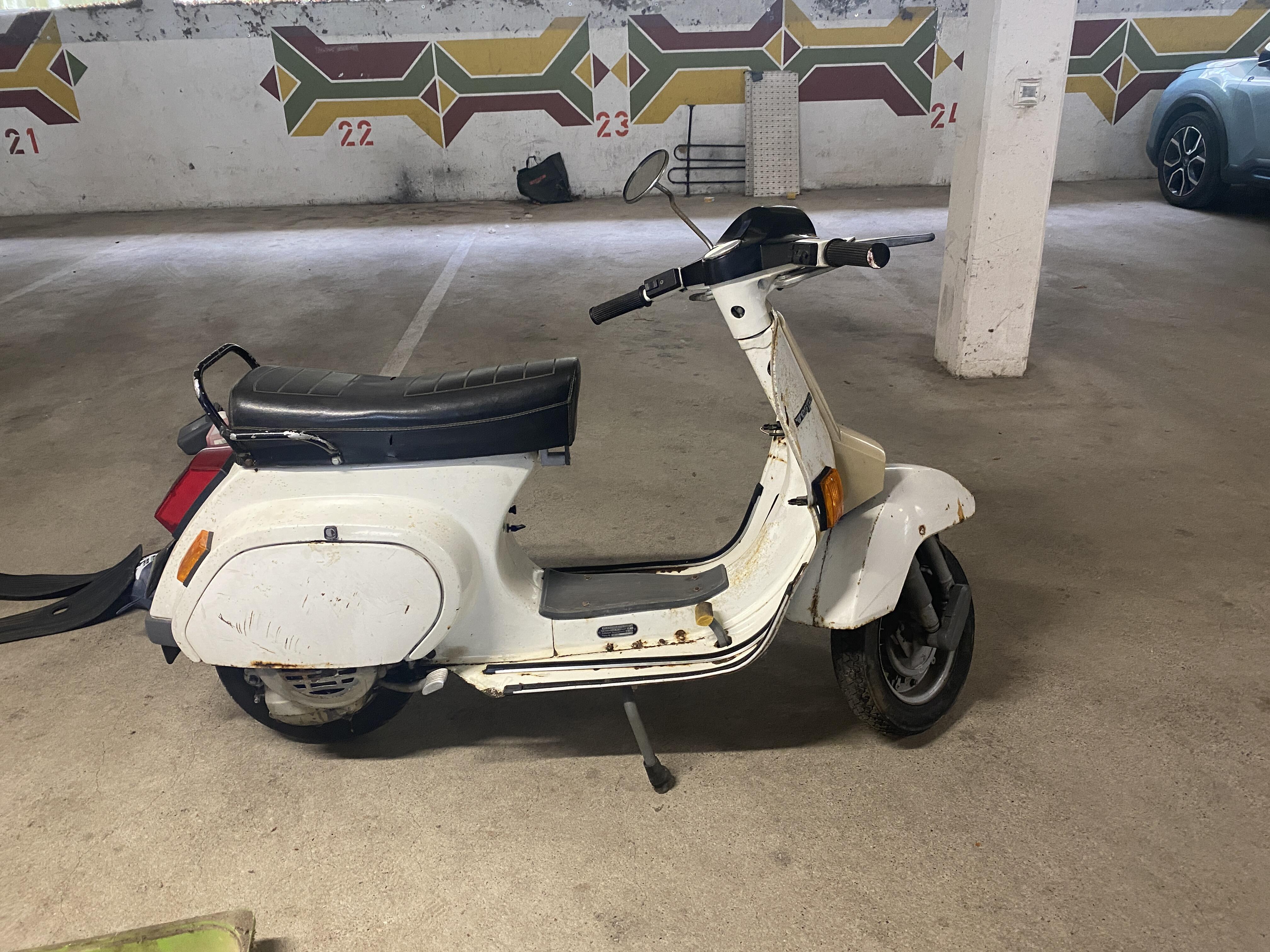

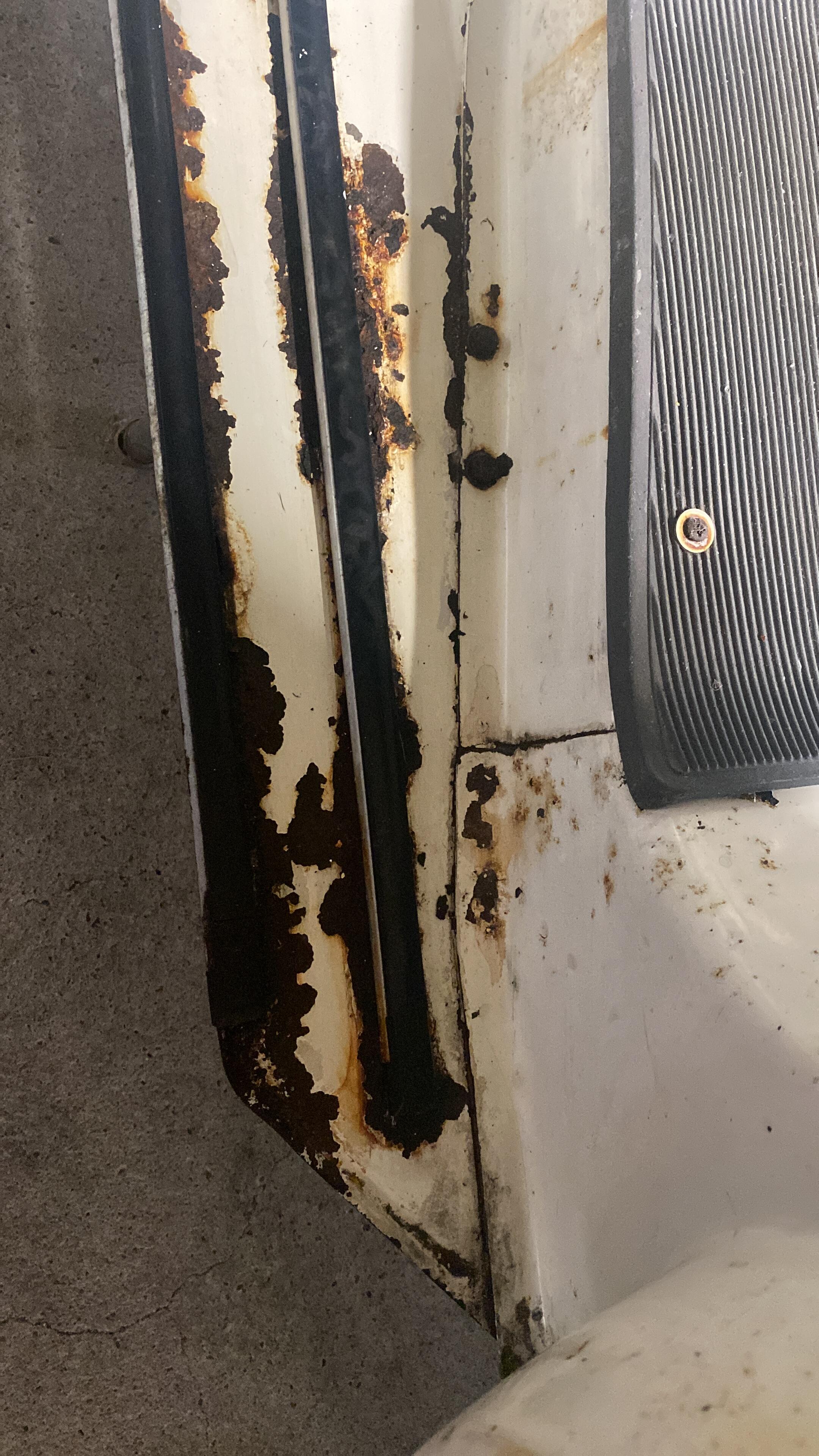

  10. Hallo zusammen, da ich bisher keine Rückmeldung vom Kleinanzeigenbereich erhalten habe, versuche ich hier, ein paar Ideen zu sammeln. Ich habe von einer Kollegin eine Vespa PK50 S, Baujahr 1983, gekauft. Die kleine „Schaf“ hat leider an vielen Stellen Rost bzw. sogar Durchrostungen. Auch eine Delle hinter dem Kotflügel ist vorhanden. Mit Motor, Bremse, Stoßdämpfer, Vergaser usw. kenne ich mich relativ gut aus – aber beim Fahrgestell hört mein Wissen leider auf. Ich bin momentan etwas ratlos und frage mich, ob ich die Vespa überhaupt noch retten kann. Das größte Problem liegt an der hinteren Stoßdämpferaufnahme – diese ist komplett durchgerostet. Ich vermute, die Stelle müsste fachgerecht geschweißt werden. Leider habe ich bisher niemanden gefunden, der mir bei der Instandsetzung (hauptsächlich Schweißarbeiten) helfen kann… Falls ihr Tipps habt oder jemanden kennt, der so etwas machen kann, freue ich mich über jede Nachricht! Parallel habe ich auch eine Anzeige in der Ersatzteilrubrik erstellt – für Plan B: einen Ersatzrahmen. Aber bisher leider auch ohne Erfolg… Also auch hier: gerne melden, falls ihr etwas anbieten könnt! Mir ist bewusst, dass es aus finanzieller Sicht vielleicht sinnvoller wäre, die Vespa zu schlachten und die Teile zu verkaufen. Aber ich möchte sie – wenn irgendwie möglich – wieder auf die Straße bringen. Das habe ich meiner netten Kollegin auch versprochen. Vielen Dank im Voraus! Liebe Grüße Zhengge
  11. Hallo zusammen, ich habe kürzlich von einer Kollegin eine Vespa PK50 S, Baujahr 1983, gekauft. Die kleine „Schaf“ hat leider an mehreren Stellen Rost bzw. Durchrostungen – zum Beispiel am Trittbrett und an der Aufnahme des hinteren Stoßdämpfers. Auch hinter dem Kotflügel gibt es eine Delle. Da ich mir nicht sicher bin, ob ich in der Umgebung jemanden finde, der diese Stellen fachgerecht schweißen kann, suche ich vorsorglich nach einem passenden Rahmen als Plan B – idealerweise mit Papieren. Ihr könnt mir gerne alles anbieten Vielen Dank für eure Hilfe! Liebe Grüße Zhengge
