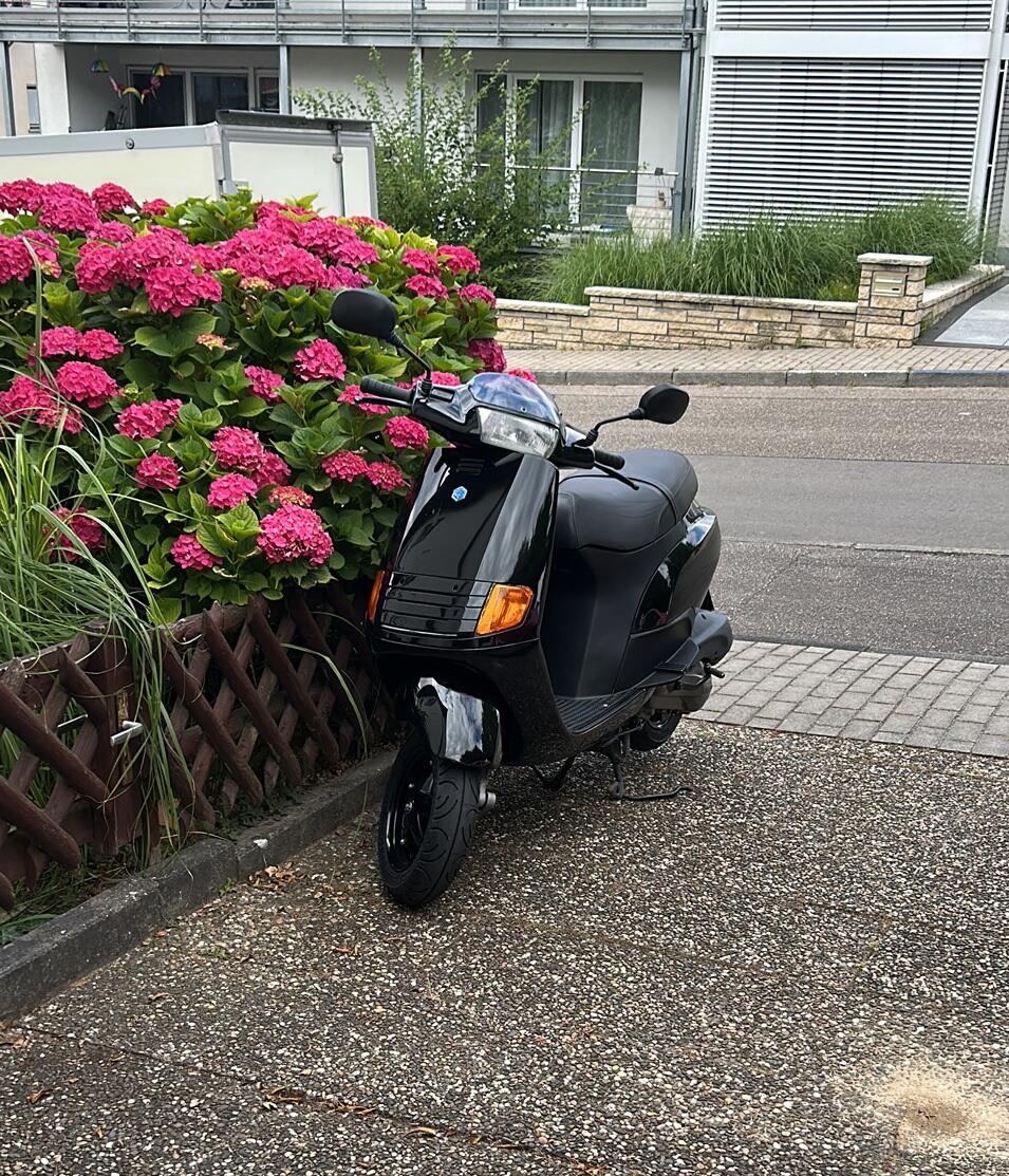

  2. taugt das LML-PX Gehäuse von SIP was? Generell im Bezug auf VMC-Explorer aufbauten direkt auf Membraner gehen? Bin mich gerade am Einlesen in die Largeframe Technik, hierzu konnte ich aber nichts aktuelles finden. Danke Euch
