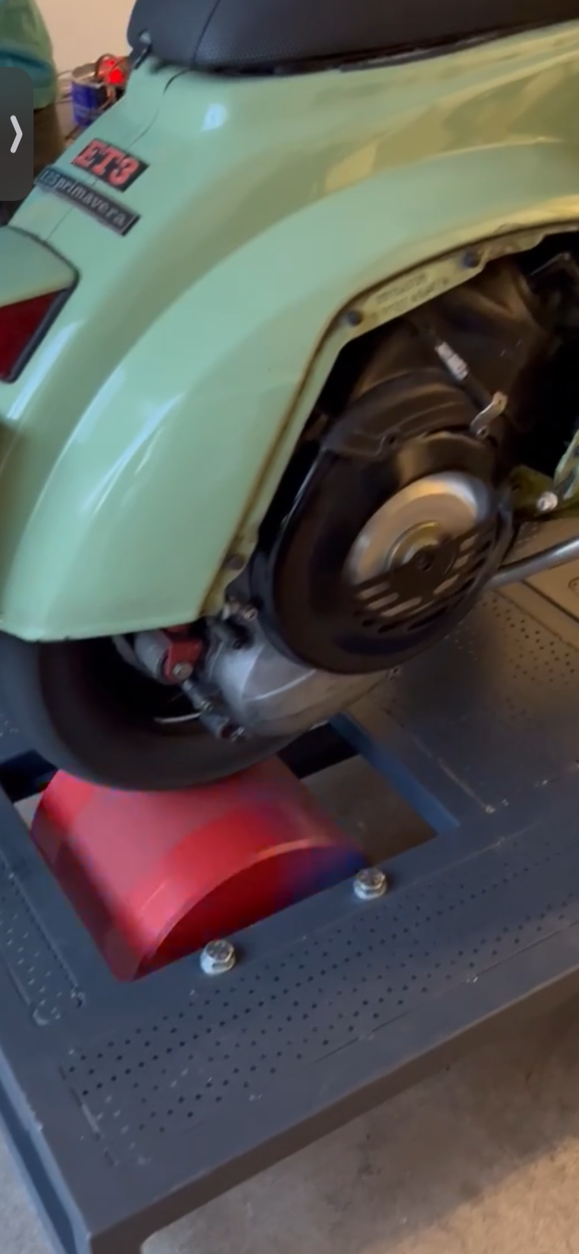

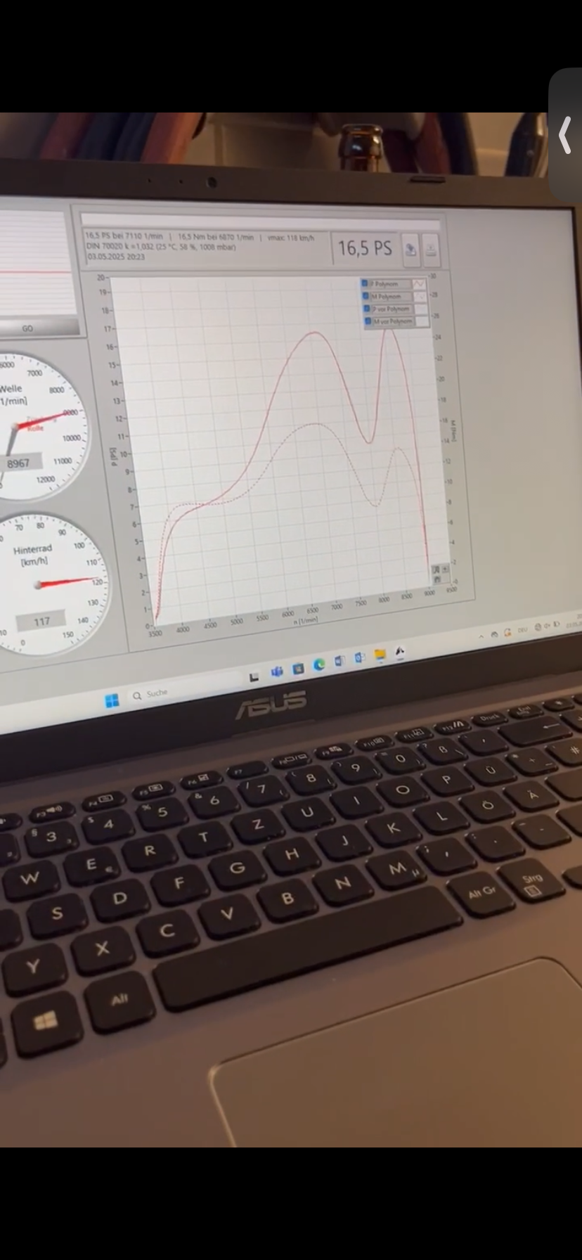

Habe heute mal meine Vespa auf den Prüfstand gestellt. Ist das erste Moped mit richtig Leistung, zuvor nur Simsons getestet. Sieht für mich anhand des Diagramms so aus als würde die das Hinterrad durchrutschen. kann das jemand bestätigen? Die Kurven der Simsons waren deutlich schöner. Und habt ihr Lösungen , spanngurt oder andere Position auf der Rolle? -
