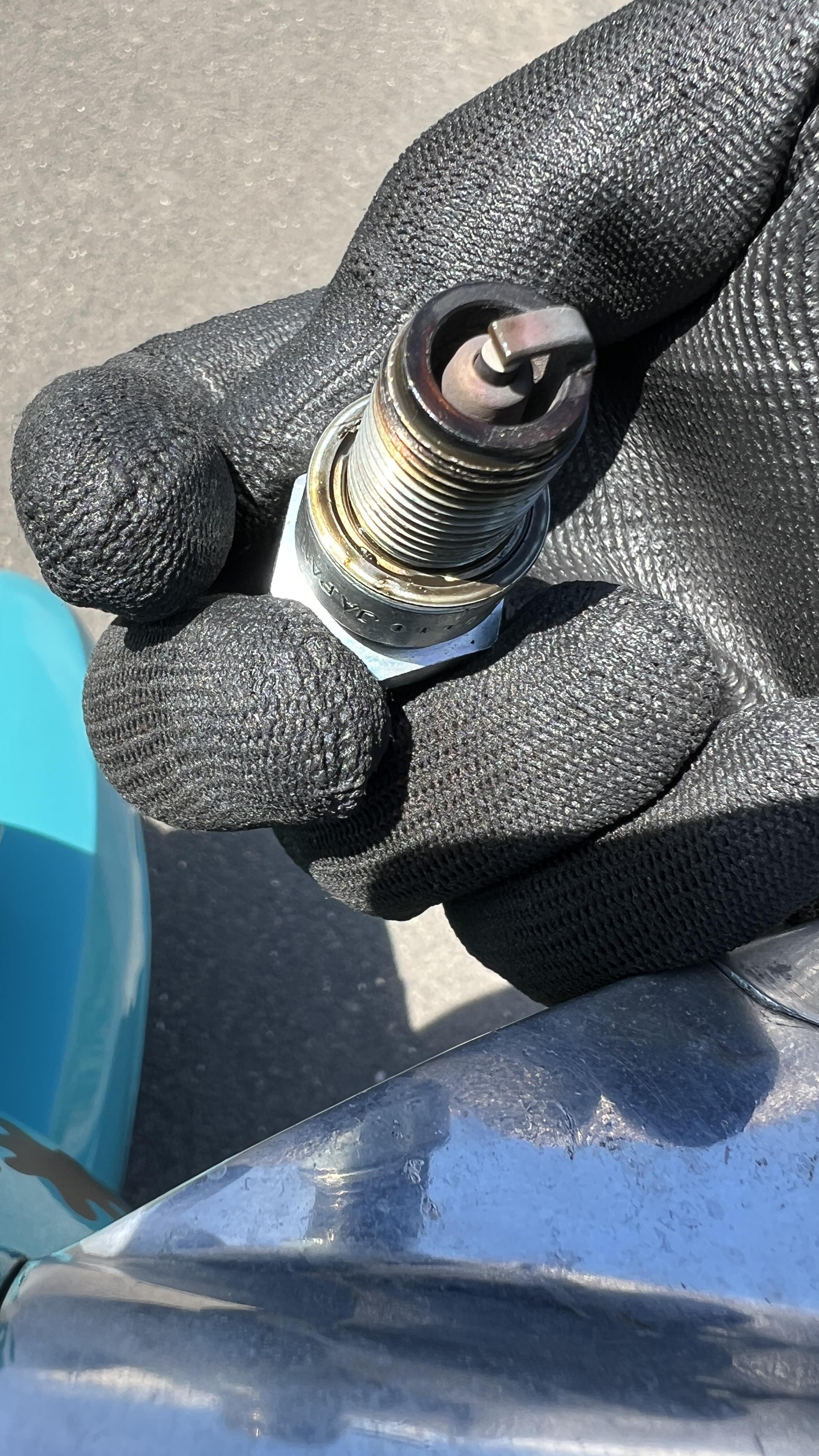

Kerze ist NGK B9ES. -
Nur mal schnell 'ne Lambretta-Technikfrage
Kax999 antwortete auf poppa's Thema in Lambretta LI, GP, SX, TV etc.
Was haltet ihr von dem Kerzenbild? Vollgas bergauf. Isolator ist eher hellbraun als rehbraun. Kontakt Schneeweiß. RT195, PHBL25, HD92, ND48, AQ266, X2,2.cl., BGMV4, orig. Airbox mit BGM Filter. Kann man das so fahren? -
