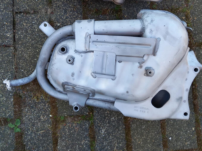

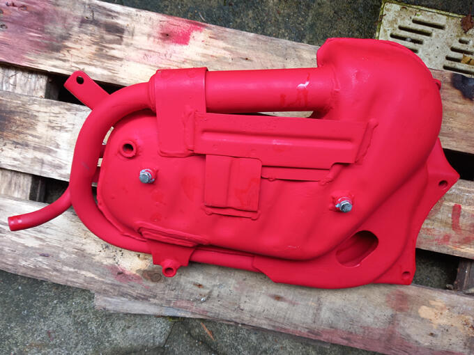

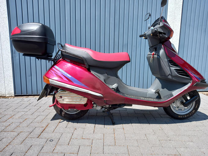

  1. Verzinken ist am Auspuff nicht optimal. Erstens liegt der Schmelzpunkt bei ca. 420 °C, das ist besonders am Krümmer schnell erreicht. Zweitens aber lässt der Korrosionsschutz von Zink ab 80 °C stark nach, Feuerverzinkung hält bis 125 °C aus. Wenn galvanisieren, dann Kupfer und darauf Chrom. Das bringt optisch nur etwas, wenn das Werkstück zuvor poliert wird, Chrom selbst glänzt nicht, verstärkt nur vorhandenen Glanz. Ich habe gute Erfahrungen mit Keramiklack gemacht. Den Auspuff sauber gestrahlt, entfettet und dann Keramiklack aufgetragen. Der soll nach Herstellerangaben 1200 °C im Dauerbetrieb aushalten. An der PX nach vier oder fünf Jahren noch einwandfrei. Danach habe ich die Abgasanlage eines Viertakters Honda damit bearbeitet. Hier geht der Krümmer einmal komplett um den Topf herum, ist also gut sichtbar. An dieser sehr heißen Stelle ist der ursprünglich leuchtend rote Lack etwas nachgedunkelt, zeigt aber keine Blasen, Abplatzungen oder Risse. Bislang bin ich ca. 1000 km gefahren, auch schnelle Landstraßen. Da der Honda rot ist, habe ich den Auspuff auch rot gemacht. Das Produkt gibt es beim korrosinsschutzdepot aber auch in z. B. schwarz oder silber.
