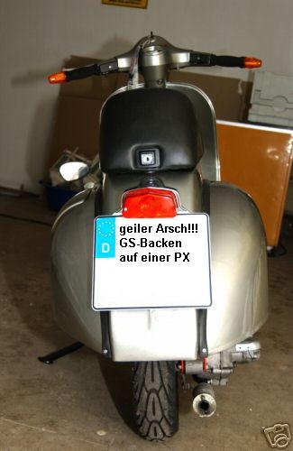

  3. Wenn ich das wüsste hätte ich das schon längst gemacht! Das Ding stand mal bei ebay drin. ist aber bestimmt schon ein Jahr her oder so. Hier nochmal die Seitenansicht! :sabber: So und jetzt her mit den ernst gemeinten Vorschlägen und Tipps!
  4. Hier ein Bild (ich hoffe es funzt)! Könnt ihr jetzt meine Frage verstehen? Ich will auch so einen Arsch! :love:
  5. Jetzt aber mal ernsthaft: passt das so ohne weiteres?
  6. Natürlich kann man dafür keine GS schlachten!!! Aber es gibt ja die Backen zum nachkaufen.
  7. Hallo, ich hab im Internet mal Bilder von einer umgebauten PX gesehen. Die hatte z.B. die Backen von einer GS. Passt das denn so einfach, oder muss man da was umschweißen? Da ich noch nie ne GS in echt gesehen habe wollt ich einfach mal fragen. Der auf www.retrovesp.co.uk angebotene Kit ist nicht wirklich eine Alternative. Ich will auch nicht so Sprüche hören wie: ne PX bleibt immer ne PX, oder so. Jeder soll so umbauen, cutten, oder was auch immer wie es ihm gefällt! Gruß lotzeolli P.S. in meinem Büro sind es gerade 27°C ( , also lasst mich nicht zu lange auf Antworten warten :grins:
