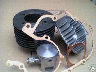

Das Zylinderkit war für meine Freundin und das ist ihr alles zu teuer und zu viel Akt. Zumal ihr auch ein 139er mit Plug&Play reicht. An den Motorteilen ist noch NICHTS gemacht worden. Nur aus der Kiste raus, einbauen wollen, feststellen, daß es die falschen Teile sind und wieder zurückgepackt ( Greets, King Pa. -
Verkaufe einen neuen Zylinderkit-Bausatz von MALOSSI mit 166ccm für die Vespa PX 80 - PX 125. War´n Fehlkauf. Habe statt eines 139er einen 166er Motorsatz geholt und will es daher nun verkaufen. Ist alles komplett und alles dabei. (Einzig die beiden Kolbenbolzenringe fehlen Sind aber nur Cent-Artikel.) Für 120 EUR plus Versand. Tel. 06101 - 603 826 (tags) oder 0160 - 909 500 53. Grüße aus Frankfurt, King Pa. www.zornige-kaefers.de
Ich weiß, was es heißt, wenn das Teil verbaut werden soll. (Kurbelwelle von der 125er oder Langhubkurbelwelle + leichtes Bearbeiten des Gehäuses oder des Zylinderfußes) Ist mit/uns aber zuviel Aufwand Also schaut mal im Maaakt, wenn jemand interessiert sein sollte :wasntme: Greets, King Pa. www.zornige-kaefers.de
Aaaaaaaaaah ! Hab eben die Rippen gezählt. Es ist ein 166er :grr: :uargh: Jetzt muß ich meine (Ex-)Herrin erst mal befragenm wießs weitergehen soll. Bei ebay verscheuern oder den Zylinderfuß abdrehen lassen. Aber vielen Dank für die schnelle & aufschlußreiche Hilfe Bis demnächst, wenn die Rübe ENDLICH ENDLICH uffgemacht ist, King Pa. www.zornige-kaefers.de
Hi & Danke Leute, dann werde ich mich morgen erst mal daran machen und Rippen zählen gehen. Nur was, wenn es 8 Rippen sind = 139er, denn der Zylinderfuß paßt dennoch nicht ohne Bearbeitung von entweder Gehäuse oder Fuß. Na, abwarten & Rippen zählen. Morgen mehr Greets, King Pa. www.zornige-kaefers.de
