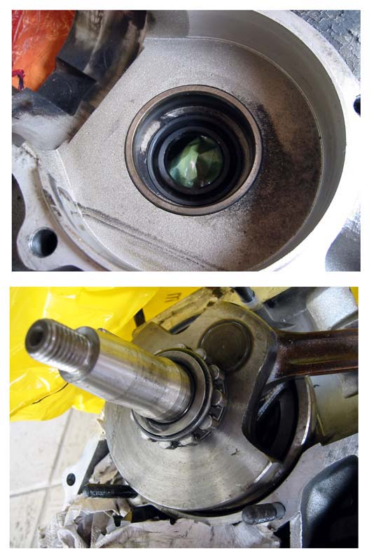

  5. guten morgen-hab gestern die gehäuseschraube aufgebohrt (das hat nerven gekostet :plemplem: ) und die motorhälften geöffnet-nun siehts so aus (foto)-könnt ihr mir als völligen newbie helfen? so wies ausschaut ist ein teil des lagers im gehäuse und ein teil auf der kurbelwelle geblieben (trotz anwärmen des gehäuses um den wellenstumpf)-was mach ich nun mit dem im gehäuse verbliebenen teil? gibts da hilfe oder kann ich mir gleich die kugel geben? ist das erste mal dass ich den motor öffne-deswegen die vielleicht in manchen augen blöden fragen-sorry-bin für rat dankbar ps: is ne rally 200
