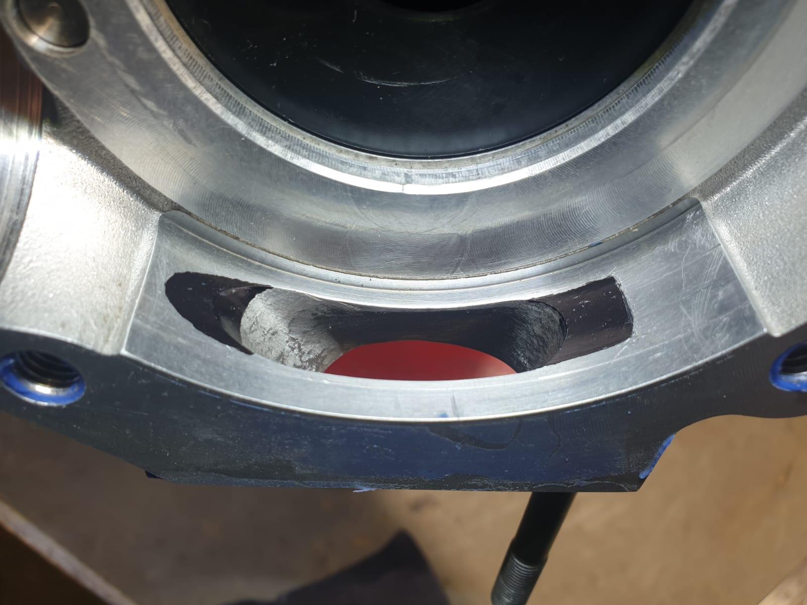

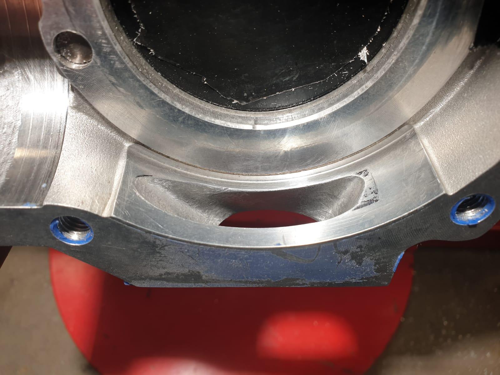

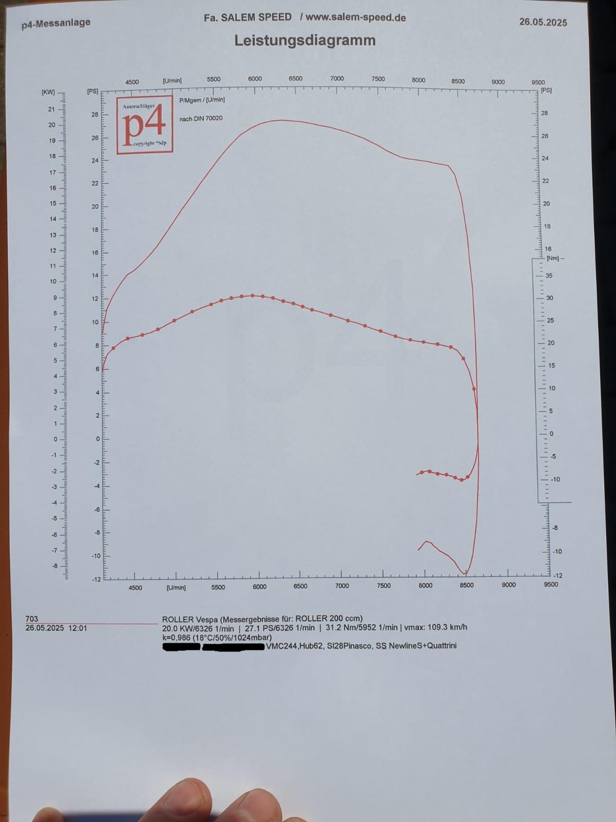

  2. Moin zusammen. Nachdem ich für mein Motorsetup hier im GSF Infos gesammelt habe, wollte ich mein entgültiges Resultat mal präsentieren. Ich wollte einen Touring Motor mit sportlichem Ansatz haben, der zuverlässig und ruhig fährt. Seit 800 km habe ich endlich das gefunden, was ich wollte. Der Motor sollte Kraft von unten haben und auch in der Spitzenleistung mal etwas Resokick liefern können. Darüber hinaus wollte ich, dass der Motor nicht "schlägt", sondern ruhig ohne starke Vibrationen läuft. Er sollte schön leise sein aber trotzdem kräftig klingen. Da ich Resonanzanlagen von der Optik her am geilsten finde, musste ich nach dem passenden Auspuff suchen, den ich dann von Scooter & Service bekam. Alles in allem bin ich nun rundum zufrieden, egal ob 30-Zone oder 100km/h auf der Landstrasse. Am schönsten na klar immer noch die Nebenstrecken mit kleinen Kurven und hier und da eine Gerade, um mal am Gas zu ziehen und die Beschleunigung zu spüren. Bei den Kurven macht auch die kurze Lenkstange mit BGM Competition Dämpfern und ein leichter Drop Bar entsprechend Spaß. Also hier nun zu meinem Motorsetup: (Und danke an alle, von denen ich hier etwas erfahren konnte, um eine Einschätzung über die Bauteile zu kriegen). Malossi Gehäuse V-One (Drehschieber), leichte Anpassungen (Kanten im Überströmbereich glattgefräst) VMC244 (252ccm), 1mm Fußdichtung, 1mm Kopfdichtung Kurbelwelle SIP Performance 62mm lange Steuerzeiten (125°/-5°) Zylinderzeiten 178°/121° 》VA 28,5° Einlasszeiten 125°/70° 》195° (Malossi Gehäuse Einlass erweitert) Quetschkante 1,45mm Vergaser Si 28 Pinasco (fahren ohne Venturi und ohne Luftfilter) Bedüsung: HLKD 175 Mischrohr: Lemarxon xx34 HD 165 ND 60/160 (von KMT, meiner Meinung nach mit toller Verbesserung durch den geänderten Einströmwinkel im Vergleich zu Original > besseres Ansprechverhalten ab Einsatz der Nebendüse) LL Gemischschraube 4 Umdrehungen raus Kein Venturi AFR Werte bis Teillast ca 13-13,5, bis Vollgas ca 11 Verbrauch ca 3,5l auf 100km Vesptec Vergaserwannendeckel (von 2025) Auspuff Scooter & Service Silent S PLUS Edelstahl Übersetzung 23/62, kurzer vierter Gang Kupplung SIP COSA 2 Race Ultrastrong Vape Zündung Road, auf ca 19°-20° Zylinderhaube Original 200, VMC Gummi auf dem originalen Zündkerzenloch und mit Stufenbohrer neues zentrales Loch für Zündkerze gebohrt. Bisher 800km gefahren (davon 300km mit 3% Öl) Leistung: 27,1PS und 31,2Nm
