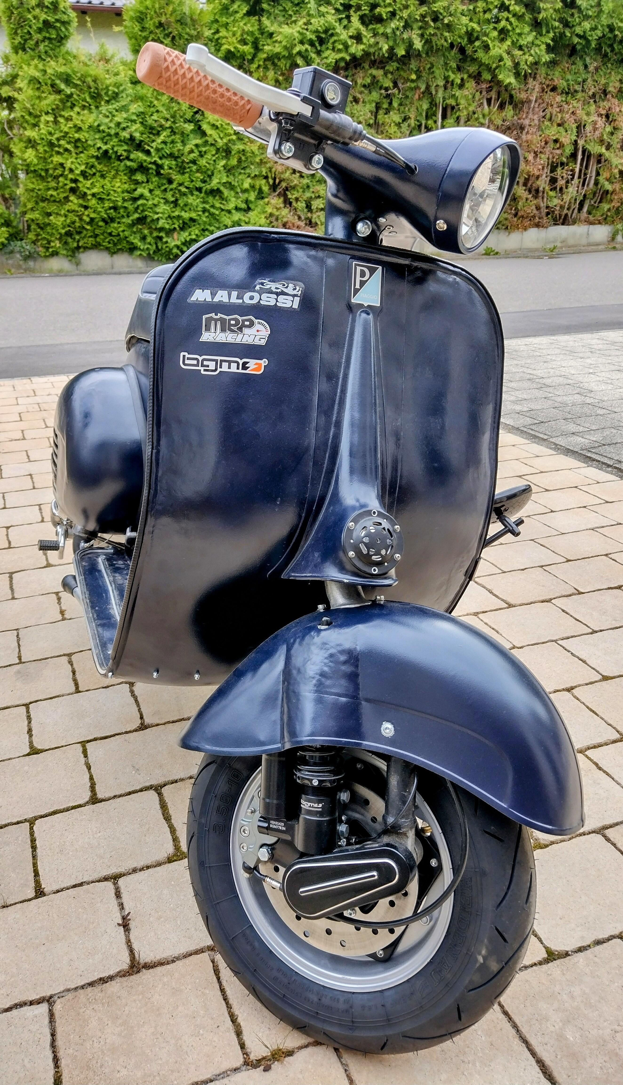

Ja ist richtig kacke... KBA Abfrage habe ich natürlich machen lassen. Aber auf die Idee, dass die Nummer schon vergeben ist, bin ich garnicht gekommen. Hoffe das klärt sich irgendwie, ansonsten sind die hohen Tüv- Kosten (Einzelabnahme mit Geräuschmessung usw.), Leistungsmessung aufm Prüfstand usw. für'n Allerwertesten gewesen Mein nächster Schritt wäre jetzt wenn die Zulassungsstelle sich gemeldet hat dann (wieder) an den Verkäufer von damals heranzutreten, war ein Kauf übers Forum also ist das kein Problem. Oder hat jemand eine bessere Lösung? Ein direkter Kontakt wäre halt irgendwie das Beste.
Also die Nummer wurde wahrscheinlich nachträglich eingeschlagen. Vielleicht ist das des Rätsels Lösung: Plakette mit Fin an einem Fahrzeug, Typenschild am anderen .Wird interessant da die Eigentumsverhältnisse zu klären.... Der Rahmen wurde mindestens zweimal sandgestrahlt, die Nägel vom Typenschild wurden bei mir im Moment durch Schrauben ersetzt, das war original genagelt.
Ein Besitzerwechsel könnte ja trotzdem stattgefunden haben, Schmu kann ja an vielen Stellen betrieben werden... und ich geh irgendwie davon aus dass mein Rahmen der passende zur Rahmennummer ist... war ne original Augsburger Farbe vor dem Strahlen, Einfahrvorschrift war in Deutsch drauf, ist ein VNA1T Rahmen, das Typenschild ist n originales, usw...
So wie ich das verstanden habe muss der Besitzer sein Eigentum nachweisen, ich habe ja einen Kaufvertrag.... Vielleicht ist das dann schon das. Ist alles etwas komisch, der Roller ist wohl seit 1977 in Berlin angemeldet, vielleicht findet sich der Besitzer auch hier im GSF? Würde das Ganze etwas erleichtern... Fahrzeugnummer ist unter den ersten einhundert.... also VNA1T1250XX
Hey zusammen, habe gerade das Problem, dass ich meine Augsburger VNA1T zulassen wollte, die Fahrzeugnummer aber bereits in Deutschland zugelassen ist. Wie geht man mit sowas um? Der Rahmen mit Nummer und Typenschild ist seit 2006 in meinem Besitz, Verkäufer seriös, Typenschild gehört meiner Meinung genau zu diesem Roller. Handelt sich um ne Augsburger VNA1T, die Fahrzeugnummer ist also aufm Typenschild und ist auch beim Auspuff im Rahmen eingeschlagen, wobei ich hier nicht sicher bin, ob die original dort auch schon war. Irgend welche Ideen, wie man nun hier vorgeht? Die Zulassungsstelle hat wohl einen Eigentumsnachweis vom Besitzer gefordert, ist aber schon 3 Wochen her, bis jetzt gibts da keine Rückmeldung...
