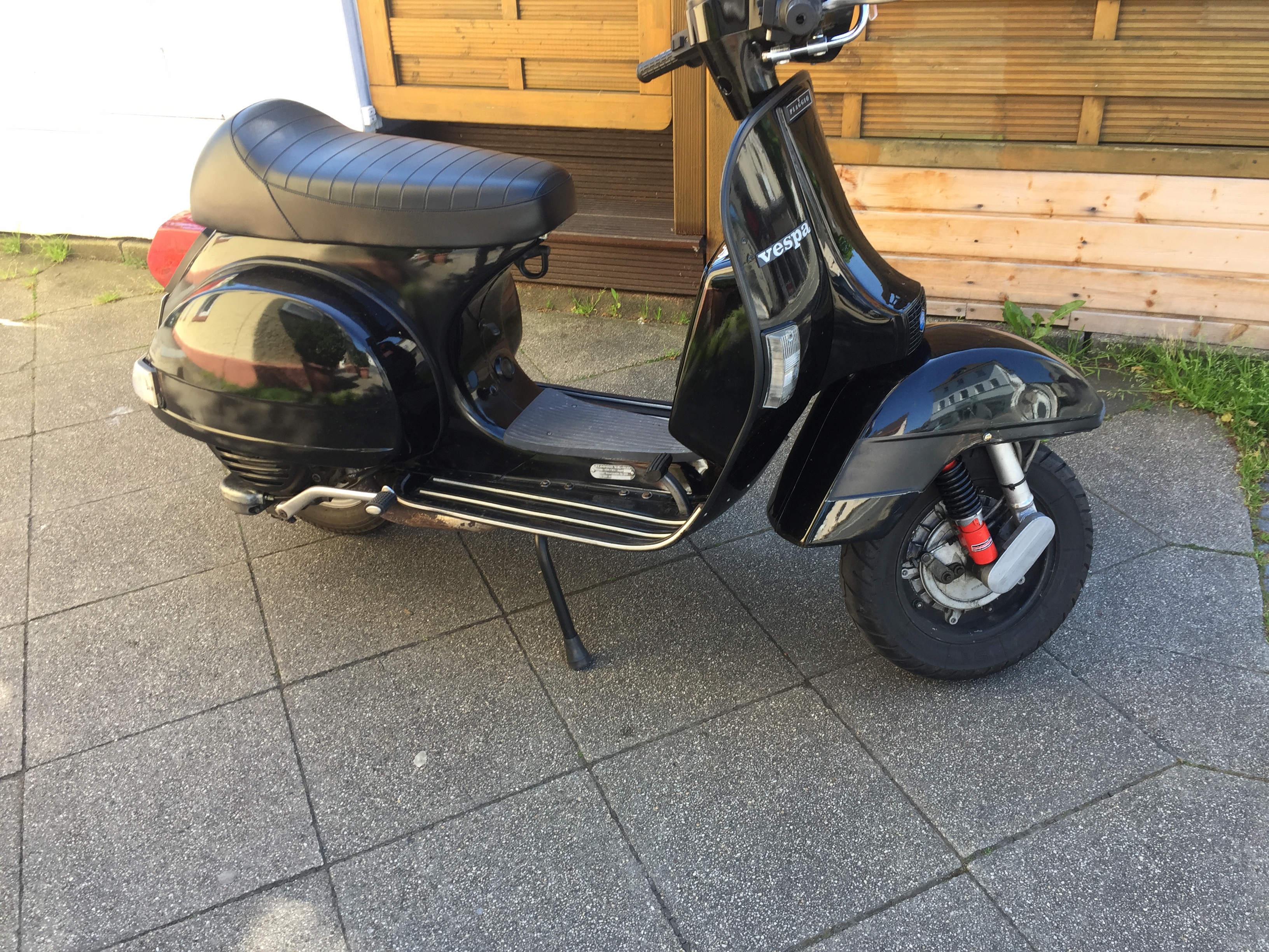

  4. Hallo, erstmal danke schon mal für eure Hilfe. ja und zwar ist das so, das ich nach der Revision ohne Zylinder die Gänge per Hand eingelegt habe und dann am Hinterrad die jeweiligen Gänge durchdrehe. Und vorher konnte man das definitiv leichter. Die lassen sich ja einlegen drehen usw. Mit eingebauter Kupplung und ohne ist das selbe. Getriebe Öl ist drin und mit Zylinder wenn Kompression da ist dreht sich das dementsprechend schwerer ich wollte den Motor jetzt nicht starten und da was kaputt machen
