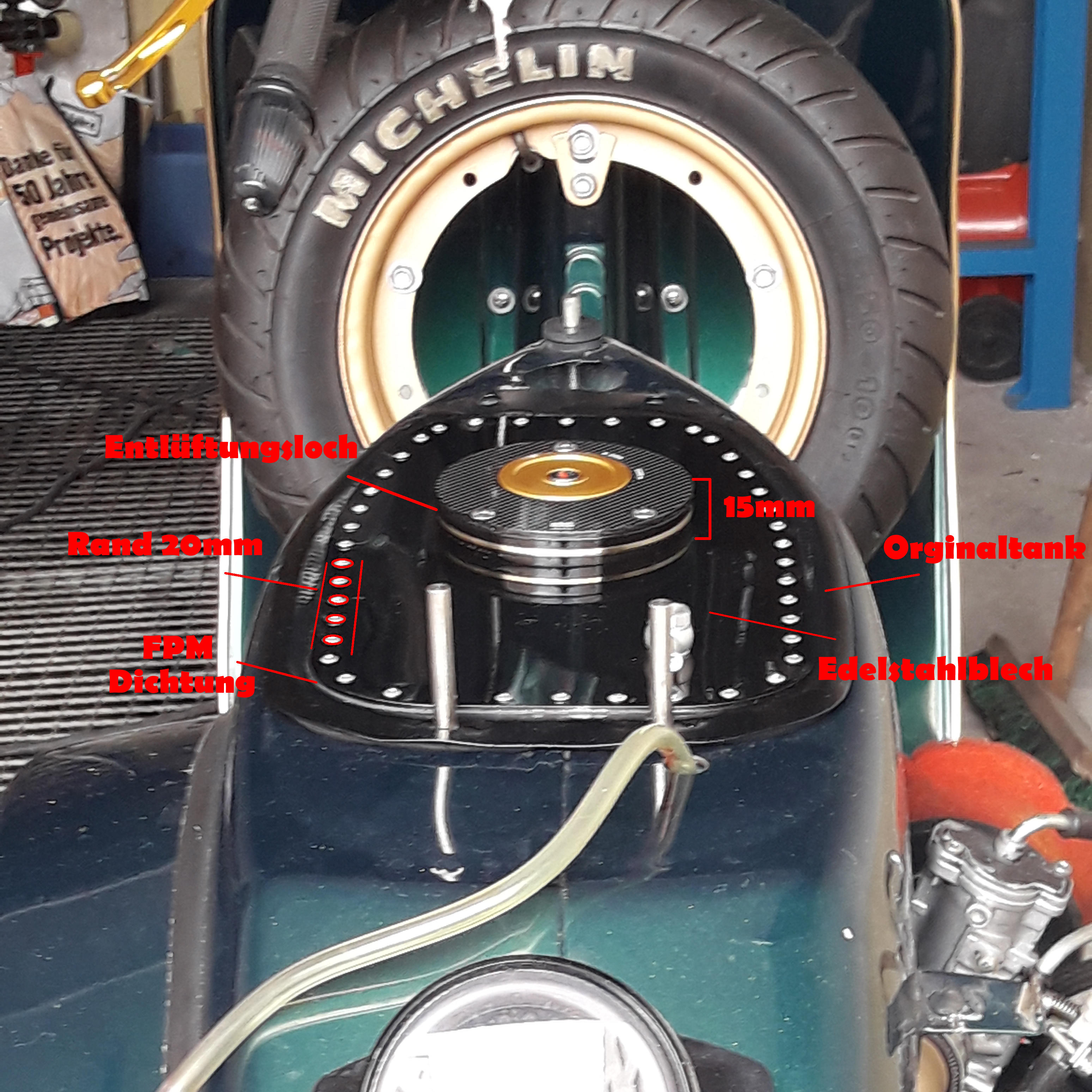

Aha jetzt läuft es doch. Sorry wollte natürlich niemanden hier vor dem Kopf stoßen ist auch nicht meine Art und Weise, falls dass passiert seien sollte tut es mir natürlich leid..Für jeden der sich in irgend einer Form angesprochen fühlt. Dann bleiben wir mal alle sachlich und es geht nicht um unser Ego. Also lieber das technische? So dann sag ich mal was zum Tank. Wie alle wiest ist das nervigste an einem Tank. Rost und Dreck im Tank! Das Problem wollte ich ohne Kieselsteine im Tank und umgebauter Waschmaschine lösen. Dann dachte ich klar der Tank muss zu öffnen und wieder zu verschließen sein. Wie es wahrscheinlich schon viele dachten. Ich habe den Tank aufgeschnitten von Schweißnaht zum Tankmitte 20mm Rand gelassen. Habe ein Deckblech für Tank und Tankdeckel gelasert Edelstahl 1.4571 2mm dick pass genau. Habe da zwischen ein Viton FPM Flachdichtung 1mm dick verbau und noch vernietet. Den Tankdeckel (Ducati Monster) habe ich mit zwei gelaserten Aluminium Adapter ,einem Messing Adapter und Tankdeckel auf einer Gesamthöhe von 15mm gebracht. Die Entlüftung zum Tank habe ich, dann in einem Aluminium Adapter eine Querbohrung zur Entlüftung des Tankdeckels gebohrt. Fertig!!! Natürlich alles eingebaut getestet. Werde aber auf eine geschraubte Version umstellen. So Thema Sitzbank! Die Sitzbank ist nach einen modularen System aufgebaut. Jeder Zeit kann man die unteren vier oder fünf oder sechs Segment wechsel und durch anderes Materialen ersetzen. Die einzelne Segmente bestimmen natürlich die Gesamthöhe der Bank. Meine zum Beispiel wird zwischen 25mm und 30mm .Also haben ich 5mm bis 10mm Luft zum Tankdeckel. Natürlich ohne Sitzfläche gerechnet komm nochmal oben drauf. Und noch was zu den ganzen wechselnden Sitzflächen, dat hat auch System erstmal um euch zu verwirren. Ist mir wohl gelungen der ist Verrückt und zweites Ziel der ganzen Sache per Knopfdruck die Sitzfläche vom Rest der Bank zutrennen. So nach dem Thema Mittags mit Jungs (Mono) ne Runde drehen und ein Bierchen trinken und danach Nachmittags mit deiner Frau oder Freundin(Touring) zur Eisdiele. Viel Arbeit,Viel Geld, Viel Zeit wird dat Ding fressen wie du schon gesagt hastest. Und hier und da wird es Rückschläge geben.- PX Prototype /Custom Sitzbank
