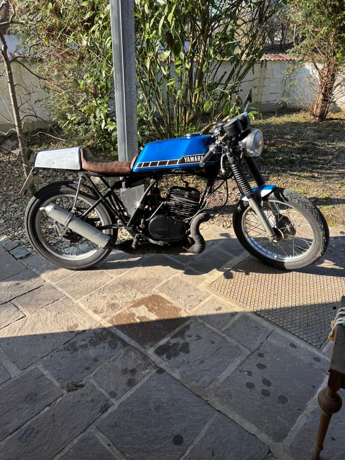

  3. Hallo zusammen, ich weis ist keine Vespa aber ein 2 Takter! Ehemals war das eine DT 250 Tank ist RD, Vorderrad ist von einer SR 250, Höcker ist Eigenbau aus ALU, Sattel ist echt Leder, Auspuff Eigenbau Basis TZR 125, Zündung Vape 12V, TÜV bis Juni 2027 alles Eingetragen Die Chromteile brauchen Pflege, Motorrad fährt und bremst Der eingebaute Motor hat eine von Powerracer abgedrehte Kurbelwelle von einer DT 400 verbaut also 70mm Hub und einen 34mm Vergaser (nicht eingetragen) Mit dabei: 2. Motor ohne Zündung mit Zylinder im original Bohrmaß 70mm, Kurbelwelle DT 250 guter Zustand, diverse Kolben, 1 zusätzlicher Zylinder für den Motor mit 70mm Hub, kürzerer Auspuff für den Motor mit 64mm Hub, versch. Vergaserschieber, Nadeln, Düsen, 1 Satz Bremsbeläge, versch Ansaugstutzen, usw usw. Vorerst nur alles zusammen! Ich habe so an 1700,- Euro VB gedacht Das Motorrad steht in Ingolstadt
