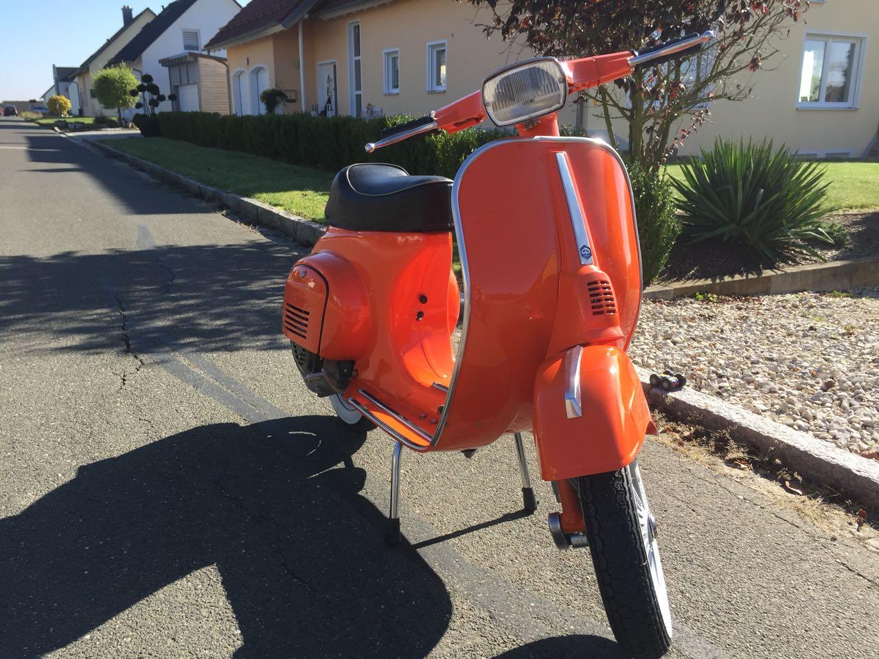

  3. Hallo zusammen, ich habe ein Problem mit meiner Vespa V 50N Spezial. Vielleicht kennt einer die Lösung oder kann mir weiter helfen! Ich habe meine Vespa komplett restauriert und da meine Schrauberzeiten schon ein wenig her sind, ich noch keine Vespa gemacht hatte und mir schlichtweg die Zeit fehlt den Motor selbst zu machen, habe ich eine Revision vom Fachmann machen lassen (zts). Nun habe ich alles zusammengebaut und die ersten Meter standen für den überholten Motor an. Er springt gut und sofort an, hat die Leistung die ich mir vorstelle und geht zügig ab Nach ca. fünf Fahrminuten wird der Motor laut- es tritt ein "metallisches" Geräusch auf, die Leistung geht weg und nach ein paar Metern geht der Motor aus- im Leerlauf, sowie unter Getriebelast. Der Motor springt dann sofort wieder an, hat aber die Leistung erst wieder wenn der Motor abgekühlt ist. Bis dahin springt er immer wieder an, sofort, hat aber die Leistung nicht und der Motor würgt ziemlich stark runter. Im Standgas bleibt der Motor nach einigen Versuchen sehr abrupt stehen- fast wie bei einem "Fresser".- springt aber auch dann gleich wieder an Gemisch ist perfekt, Zündkerze passt (leicht braun und etwas ölig), Auspuff ok! Ich tippe auf zu hohe Kompression!?- was meint Ihr dazu?? ...Danke schon mal, Gruß Jörg
