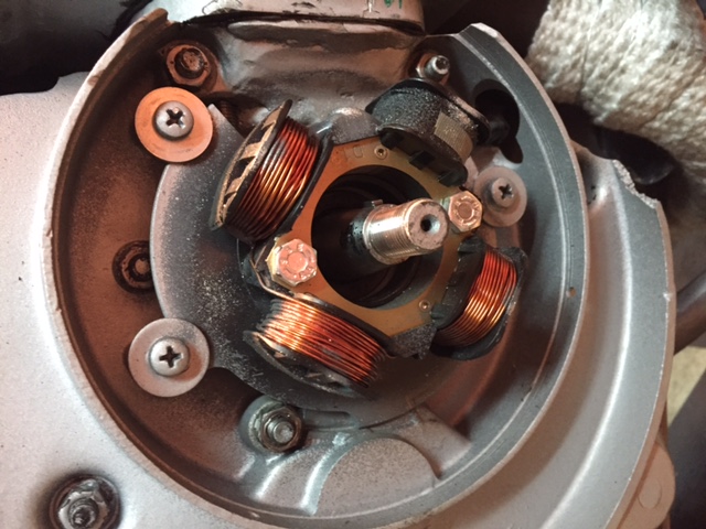

  6. Meine neue Vespatronic ist zwar einige Jahre herumgelegen und wurde nun endlich verbaut. Leider gibt sie keinen Funken. Auf der Grundplatte des Stators ist keine Markierung (Kerbe) gewesen, deswegen hab ich die nach Foto Muster aus dem Netz eingebaut und eine Markierung gemacht. Vorlage - http://vespasmallframeforum.proboards.com/thread/3089 Zum Test hab ich auch die Kabel zum Kabelbaum abgesteckt, leider auch kein Funken. Die beiden Stecker Blau / Rot sind an der Zündspule. Der Kabelbaum ist ein Vespatronic Kabelbaum vom Sip. Auch hier sollte kein Fehler sein. Gibt es vielleicht schon jemand mit ähnlichen Erfahrungen, wie kann ich beim Prüfen vorgehen. Garantie kann ich wegen der Jahrelangen Lagerung auschließen. Leider hat auch niemand hier so eine Zündung zum testen. Vielleicht ist ja nur der Stator falsch eingebaut.
