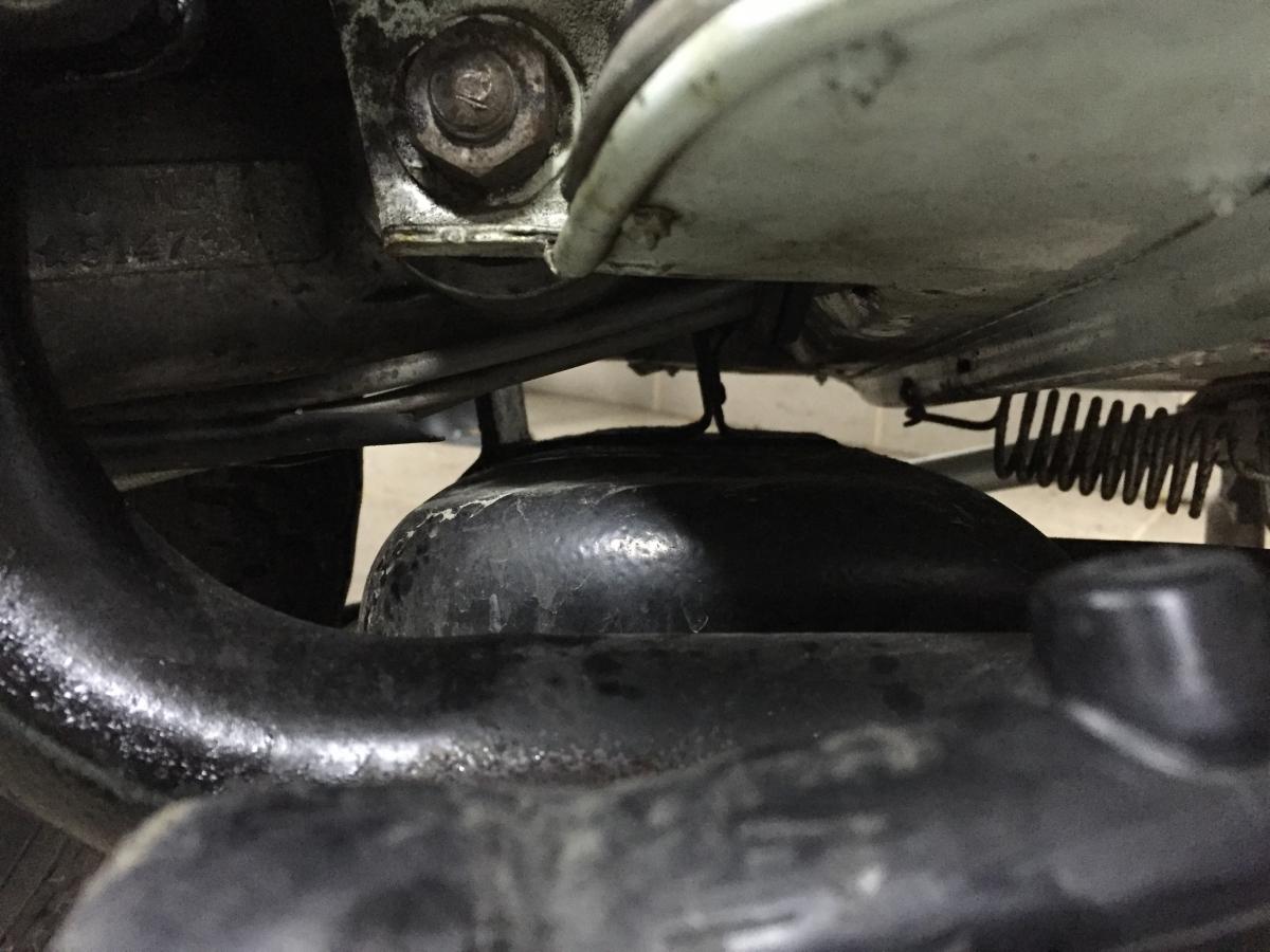

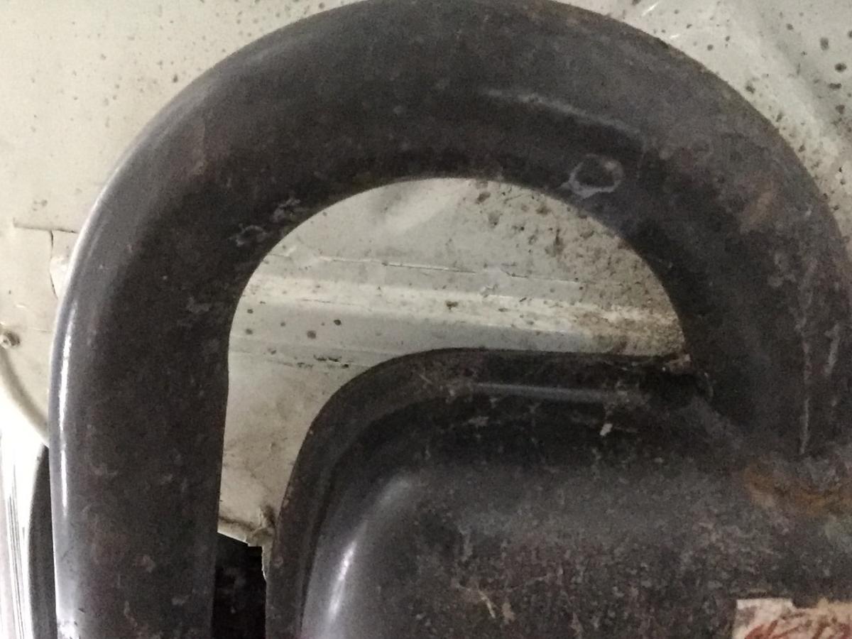

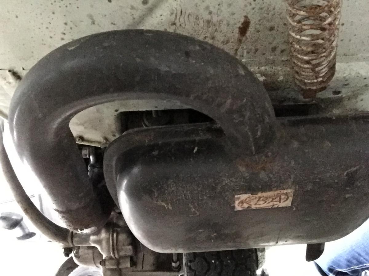

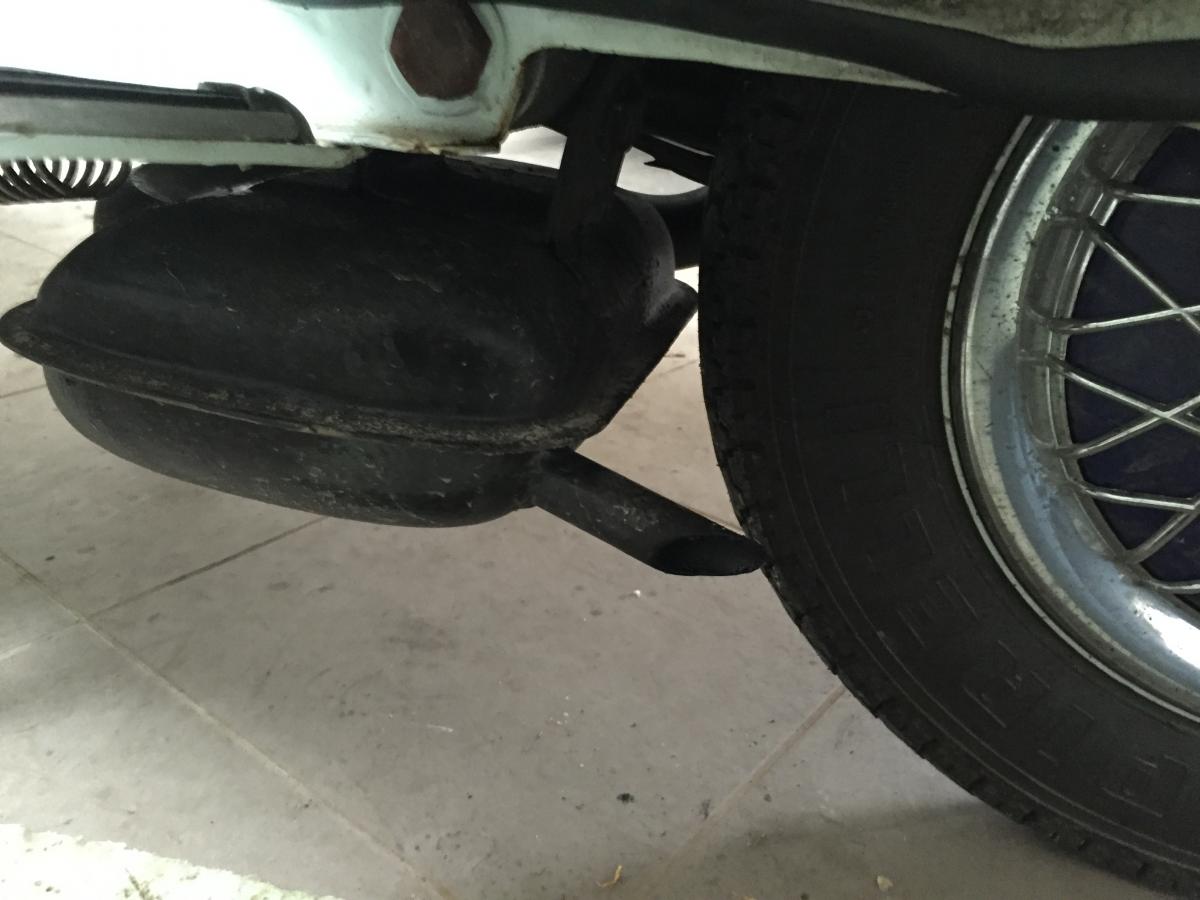

  9. Hi, bin noch ziemlicher Laie, sorry also vorab für diese Frage :) Hab mir eine Sprint GT 125 aus 1967 gekauft. Der Verkäufer glaubt, dass es sich beim verbauten Auspuff um irgendeine sportlichere Variante handle. Hätte mir ansonsten gern einen sip road 2.0 verbaut. Kann also jemand anhand der Bilder erkennen, um welchen Auspuff es sich handelt? Für mich sieht der original aus.... Danke vorab!
