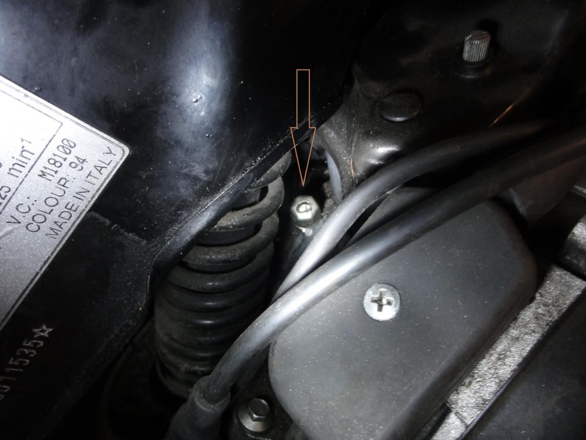

  5. Hallo Zusammen, bin neu hier und kenne mich leider mit Vespa´s nicht aus. Nachdem ich mich in eurem Forum schon etwas umgesehen hab, muß ich sagen daß es einen guten Eindruck macht (was man nicht von allen foren sagen kann). Hoffe daher, hier Hilfe von euch Spezialisten zu bekommen. Habe eine Vespa PX200 Bj.2008 (ZAPM....) meiner Schwester in der Garage. Die PX lief schon seit längerer Zeit nicht mehr, da sie auf Grund Leistungsmangel nicht fahren konnte. Insgesamt habe ich das Ding nach einigen Handgriffen recht schnell zum laufen gebracht. Sie hat einen ruhigen und sauberen Leerlauf. Standgas optimal. Nimmt eigentlich auch ordentlich Gas an. Nach einer kurzen Fahrprobe, schien mir die Leistung doch etwas dürftig. Der Motor dreht dann nicht richtig aus. Allerdings kann ich das auch nicht so richtig gut beurteilen, da ich noch nie Vespa gefahren bin. In der Garage nochmal auf den Hauptständer gestellt, habe ich noch einige Tests mit (annähernd) Vollgas gemacht. Dabei habe ich festgestellt, daß irgendwo relativ viel Sprit überläuft. Nach kurzer Suche stellte sich heraus, daß der Sprit auf der rechten Seite kurz vorm Stoßdämpfer herauskommt. Und zwar aus einer silbernen Kappe/Schraube am Motorgehäuse. Habe keine Ahnung was das ist, sieht aus wie ein Überdruckventil oder so was. Läuft evtl. Sprit ins Motorgehäuse ? Passiert allerdings nur bei Vollgas. Sobald man das Gas etwas zurück nimmt, läuft auch kein Sprit mehr aus dem Ventil. Vielleicht hatte schonmal jemand von euch das selbe Syndrom. Möchte nicht unnötig an den falschen Stellen herumschrauben, daher wollte ich erstmal hier um Rat bitten. Sieht für mich nach Vergaserproblem aus. Würde natürlich zuerst mal dort suchen. Übrigens: welche Zündkerze gehört in die PX ? Habe leider keinerlei Unterlagen über das Fzg. Hoffe also auf eure Antwort. Im Voraus vielen Dank Gruß Oliver
