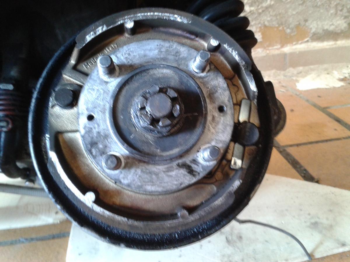

  2. Also bei mir an der VBB sieht es so aus. Siehe Bild. Und mit blockieren meine ich dass die Antriebswelle kein Gegenhalt hat wenn die Bremstrommel demontiert ist.
  3. Also heute mal versucht. Hinterrad raus, Bremstrommel abgezogen. Leider kann ich dann die Antriebswelle nicht mehr blockieren. Also Bremstrommel wieder drauf, Bremse blockiert und versucht die Kronenmutter zu lösen. Nix geht weder nach rechts noch nach links. Jetzt mal Caramba drauf und einziehen lassen. Demnächst neuer Versuch. Oder hat irgenjeman noch einen Tipp?

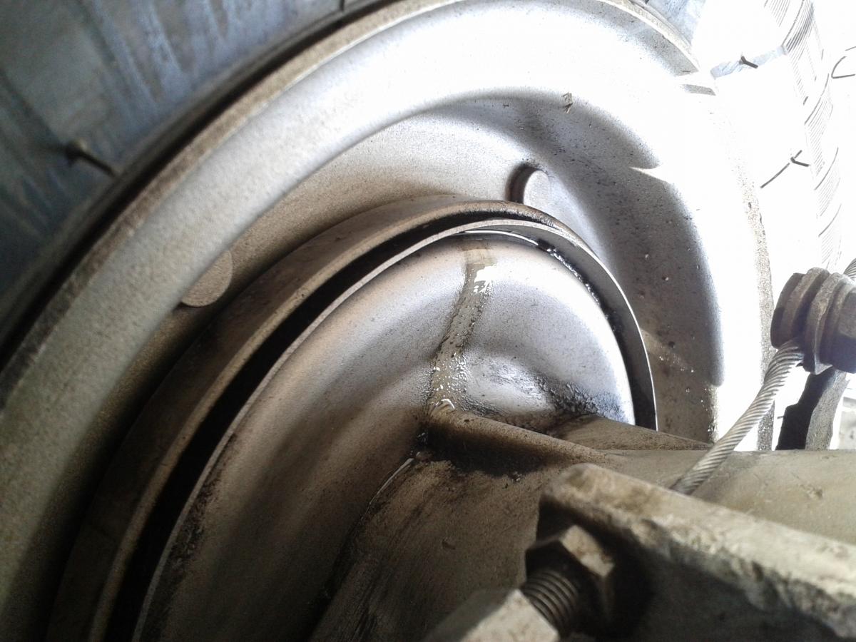

  5. Sieht so aus als wäre die Antriebswelle nicht mehr dicht. Kann man hier abdichten ohne den Motor zu zerlegen? Wer hat Erfahrung am besten mit Bildern. Bei mir sieht Der IST Zustand wie folgt aus. Bild steht leider auf dem Kopf.
