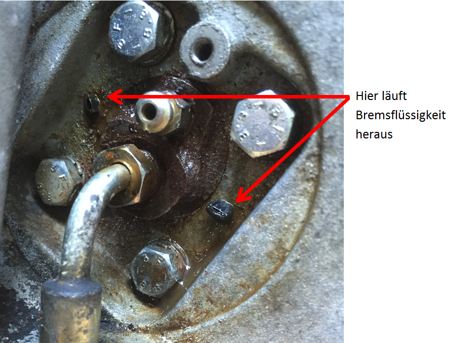

  1. Danke euch, ich werde das nachrüsten. Das sind echt super Tipps!! Auf die Idee das abzudichten wäre ich nicht gekommen
  2. Vielen Dank für die schnelle Hilfe!! Ich werd deinen Rat befolgen, mach mich gleich dran
  3. Hallo liebe Leute, ich habe eine dringende Frage zu meiner Vespa Cosa 200 Bj. 1990. Am Vorderrad tropft Bremsflüssigkeit aus einem kleinen Kunststoffventil. Ich habe mal ein Foto davon gemacht. Ich habe die Befürchtung, dass der Bremszylinder vorne hinüber ist. Kann mir das jemand bestätigen oder falls es nicht so ist, sagen was es sonst sein könnte? Ich habe die alte Dame noch nicht so lange und kenne mich deswegen noch nicht übermäßig gut mit allen Macken aus. Vielleicht hatte ja jemand von euch schon mal das Problem und weiß wie das zu reparieren ist. Schon mal vielen Dank an euch!! Liebe Grüße Max
