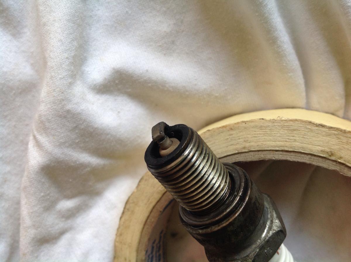

Achso. Das ist übrigens der Rest zu der Kerze. Viele Grüße aus Nordhessen.
Ein Neuer bastelt rum
Hallo nochmal. Habe testweise die HD von 116 auf 118 erhöht, um die ganze Sache nocmal anzufetten. Hat aber aber nix gebracht. Wurde nur wieder schlechter im Durchzug. Jetzt ist wieder die 116 er drin. Hier das Foto von der Kerze. ist eine Champion P 4 M. Mit Piaggio- Schriftzug drauf. Das kerzenfoto ist nach einer 60 km Runde mit Sozia und wechselnder Belastung entstanden. War auch Vollgas dabei.
